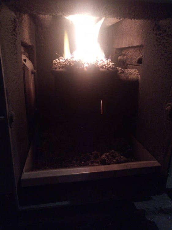

Posiadam od października 2018 roku nowy piec Dworek ZPT EKO III 26 KW.
Chciałbym zapytać jakie spalanie i jakie nastawy macie w swoich piecach i ewentualnie prosić o porady / wskazówki jak ustawić mój piec.
Dom z 1994 roku, pustak + bloczek , wtedy wchodziła moda na ocieplanie z pompy , czyli do szczeliny pomiędzy bloczkiem a pustakiem pompowana była pianka ocieplająca. Więc można przyjąć że dom ocieplony , okna plastiki , piwnica + parter+ piętro , strych nie grzany. Strop między strychem a pietrem ocieplony wełną mineralną,dach deskowany bez podbitki .
Generalnie pow.grzewczej jest ok 170 m2.
Nastawy pieca.
temp zadan kotla 52 stopnice , bojlera 45 stopni
8 s podawanie
50 s przerwa
20 moc nadmuchu (ze 100 dostepnych), przysłone odsłoniłem na maxa (tak wyczytałem i testuję od wczoraj,prędzej miałem przysłonietą w połowie)
15 s praca w podtrzymaniu
15 minut przerwa w podtrzymaniu
40 s nadmuch w podtrzymaniu
7 m przerwa nadmuchu
Zdjęcia z kotła :
Obecnie piec pożera mi ok 40 kg ekogroszku (26MJ) na dobę. Zastanawiam się czy to czasem nie za dużo.
Popiół też pozostawia wiele do życzenia , nim odsłoniłem klapkę w wentylatorze to robiły się spore spieki, od wczoraj mam klapkę na maxa odsłoniętą i popiół wygląda lepiej
ale wciąż są małe spieki.
Piec ma PID i nawet kiedyś poświęciłem jeden zasyp ale brał podobne ilości paliwa albo i większe , pozatym dziwnym trafem nie mam zamontowanego hallotronu oraz czujnika temp.spalin. Więc myślę że PID opierający się tylko na temp, kotła nie ma sensu.
Proszę o jakieś rady, mile widziane opinie osób posiadająych taki kocioł , jestem ciekaw jakie macie spalanie.
Z góry dziękuję za wszelkie komentarze

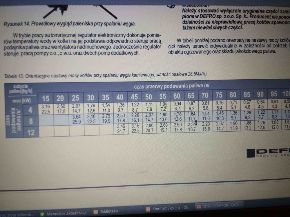

Widać nie dopalony wegięl w popielniku - zmniejsz podawanie lub zwiększ przerwe.

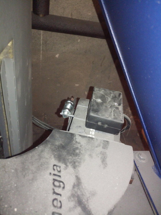

Jesli sterownik ma pid to raczej napewno bedzie mieć czujnik spalin , moze byc pod osłoną -zadzwoń dowiedziec sie od producenta.
Jesli twoj palnik to ekoenergia 25 to masz dane przykładowych nastaw mocy

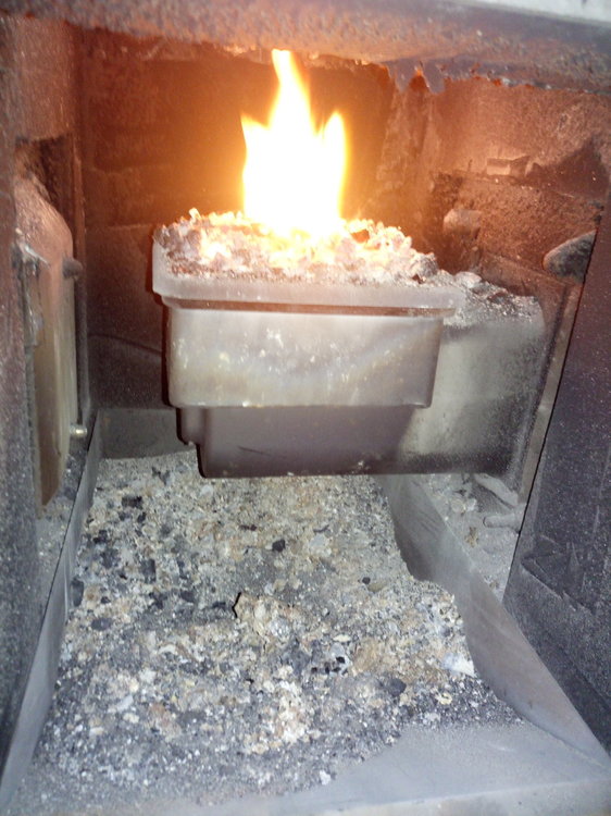

Tak się zastanawiam nad moją dmuchawa.
Otóż czy jest ona odpowiednio zamontowana tzn czy czasem nie do góry nogami.
Ta zapadka działająca grawitacyjnie powinna w momencie braku nadmuchu zamykać dopływ powietrza tak? A podczas pracy nadmuchu otwierać się po uprzednim wyregulowaniu nakrętkami tak?
U mnie jest tak że cały czas jest otwarta ... Jakby była zamontowana na odwrót to wtedy grawitacyjnie zapadka bylaby zamknięta i otwierała dopiero przy pracy nadmuchu.
Pytam bo mam problem w uzyskaniu kopczyka,na podtrzymaniu mimo braku nawiewu mam mały płomień (na zdjęciu) i paliwo się wypala i żar się zapada,bledne koło...
A podawanie mam już 12 s/60 przerwy
Jakieś sugestie?
