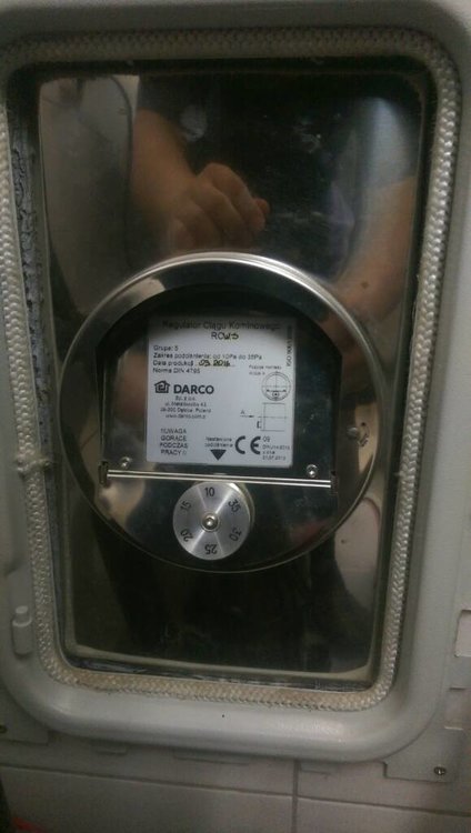

Jak u ciebie wygląda układ obniżający temperaturę wody do podłogówki ?? Czy po prostu masz tak piec ustawiony??
Mam zawory bezpieczeństwa przy kotle na dole oraz wężownice schładzającą ze spustem do kanalizacji

Jak na zdjęciu
A na koniec regulator ciągu w wyczystce laier

Dzięki za fotki i opis.
Regulator ciągu konieczny?? Jaką masz średnicę komina?? Z reguły zalecają 160mm
Średnica komina 180
w ubiegłym roku jechałem bez regulatora teraz może z miesiąc jadę na włączonym CO więc ciężko powiedzieć, wypowiem się na wiosnę....ile mniej poszło....teraz wydaje mi się że trochę mniej musiałbym znaleźć zapiski z ubiegłego roku....
