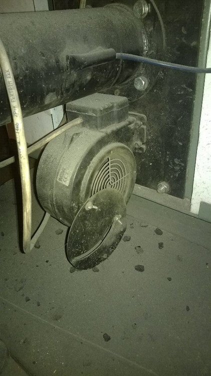

Witajcie, mam problem ponieważ nie mogę znaleźć optymalnych ustawień dla kotła Heiztechnik Q EKO 25 KW ze regulatorem firmy Foster Menuet. Do ogrzania mam około 150m2 CO+CWU. Dom nie jest ocieplony, ma piwnicę ze starymi drewnianymi oknami przez co w piwnicy panuje chłód. Przez to wiem, że spalanie może być nieco większe jak u innych, jednak teraz przy temperaturze około 0 stopni C, spalanie sięga 50-60KG/doba. Ekogroszek firmy Ecopower 24 Mj/kg. Przy spalaniu powstają również spieki, popiołu nie ma zbyt dużo. Kocioł ma problem z uzyskaniem temp nastawionej, przez co bardzo często załącza się dmuchawa i podajnik. Prosił bym o pomoc, może wina leży w ustawieniach. Podaję ustawienia:
- temp zadana - 45C
- czas pracy podajnika - 10s
- czas oczekiwania w podtrzymaniu - 10min
- czas przerwy między kolejnymi podaniami - 42s
- obroty dmuchawy w podtrzymaniu - 19 (zakres regulacji 0 - 24)
- obroty dmuchawy w stanie praca - 3 (zakres regulacji 0 - 24)
- czas pracy dmuchawy w podtrzymaniu - 10s
- krotność podawania (praca podajnika w podtrzymaniu) - 3
- temp załączania pompy 35C
Nie mam doświadczenia z piecem na ekogroszek, wcześniej paliłem w normalnym piecu zasypowym. Co mnie jeszcze zastanawia to praca dmuchawy która mimo zmiany ustawienia obroty dmuchawy w stanie praca np. z 3 do 15, nie widzę za dużej różnicy w mocy podmuchu, jednak nie wiem, może to normalne, że zmiana jest minimalna lub niezauważalna. Możliwe jest, że dmuchawa załącza się z max mocą mimo zmiany ustawień na regulatorze?
Jeśli ktoś ma jakąś wiedzę co można by było zrobić żeby poprawić spalanie to prosiłbym o pomoc. Dziękuje

Jeżeli wytrąca Ci się szlaka, to znaczy że masz za dużo powietrza.
W związku z tym na początek obniż obroty dmuchawy na 2.
Obroty dmuchawy w podtrzymaniu obniż na 5, nie ma sensu aby były takie wysokie, zresztą w ciągu 10 sek i tak ledwie wchodzi ona na maksymalne obroty.
Co do zużycia paliwa, to niestety masz duże zapotrzebowanie na ciepło.
Z ustawień wynika, że masz ustawioną moc kotła około 15 kW.
Popatrz proszę, ile czasu kocioł pracuje i ile jest w postoju, będziemy wtedy mogli określić, jakie masz zapotrzebowanie na ciepło.
z ilości spalanego aktualnie paliwa wynikałoby, że spalasz 2 kg/h, a to wynosi około 10 kWh ciepła.
Witam, na razie zmieniłem ustawienia dmuchawy, nie jestem jednak w stanie powiedzieć ile dokładnie zmieniło się spalanie, takie wnioski napiszę za kilka dni, jednak spalanie delikatnie spadło. Mam jednak pytanie, czy prawidłowo otwarta jest klapka dmuchawy? Czytając inne fora natrafiłem na teorie w których to przymykają dmuchawę, przez to mniej tlenu dostaje się do paleniska i lepiej się spala węgiel. Co również zauważyłem, to to, że kopczyk węgla jest teraz większy jak wcześniej, szlaka/spieki są mniejsze, nie robią się pozlepiane grudy wielkości dwóch pięści, teraz są jakieś 1/3 tej wielkości grudy. Jakieś dalsze propozycje co do zmian ustawień? Jutro postaram się dokładniej pomierzyć czas ile kocioł pracuje a ile jest w postoju. Pozdrawiam i dziękuje za dotychczasowe propozycje
Zadałeś właściwe pytanie dotyczące przysłony, jej stopień otwarcia ma znaczenie zwłaszcza wtedy, gdy występuje duży ciąg kominowy.
Tak jak napisałeś, po zmniejszeniu obrotów dmuchawy zmniejszyła się ilość szlaki.
Idąc dalej tym tropem można by jeszcze nieznacznie zmniejszyć ilość powietrza i proponuję, abyś zrobił to właśnie przysłoną.
Na początek przymknij ją o połowę.
Zanim dokonasz regulacji przysłony, wybierz proszę popiół i pozostaw go dla porównania.
Dziękuje za rady Heiztechnik :). Przysłonę najpierw przymknąłem do połowy, po obserwacji popiołu szlaka się zmniejszyła, dlatego przymknąłem przysłonę dmuchawy do około 80% i teraz szlaka zniknęła zupełnie. Powstał jednak inny problem jakim jest niedopalony węgiel. Załączam zdjęcie. Jest sporo takiego białego niedopalonego węgla. Co do spalanie to zmniejszyło się, jednak zdaję sobie sprawę, że jest to również zasługa wyższej temp panującej na dworze, w ostatnie dni jest po 10C na zewnątrz. Spalanie wynosi około 30kg przy temp około 10C w dzień.

Cześć,
Wydaje mi się że popiół masz idealny, a co do tych niespalonych białych kawałków węgla, to po pierwsze, węgiel jest czarny, po drugie, gdyby pojawiło się kilka kawałków niespalonego w zupełności węgla, to nie jest to problem.
Lepiej mieć kilka kawałków niespalonego węgla niż nadmiar powietrza wentylujący kocioł od środka.
Ponadto te białe kawałki to najzwyklejsze zanieczyszczenia, kawałki wapnia, kamienie.
Uważam, że teraz już powinieneś poradzić sobie z regulacją palnika :)
