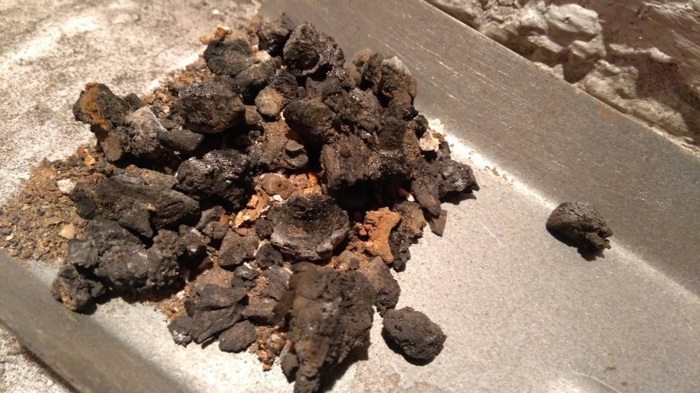

JarekWk Opublikowano 15 Listopada 2018 #77 Opublikowano 15 Listopada 2018 Witam wszystkich, przeczytałem wszystkie posty i widzę, że ten ekogroszek jest trudny do opanowania. Niestety sam w ostatnich dniach staram się go okiełznać. Póki co wychodzi mi to dość miernie. Zastosowałem przy temperaturze jaka panuje obecnie, czyli gdzieś w granicach od 4 do 6 stopni następujące ustawienia: czas podawania 5s przerwa 40s nadmuch 40 procent praca w podtrzymaniu 5s przerwa w podtrzymaniu 10 min Wentylator w podtrzymaniu: praca 20s przerwa 5min Niestety popiół jest daleki od ideału, sporo tak jakby niedopalonego węgla, który jest ze sobą sklejony. Gdy przejde na tryb letni wydłużając przerwę w podawaniu do 70s, piec zostaje oklejony od wewnątrz gęstą sadzą.

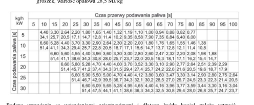

jar87 Opublikowano 16 Listopada 2018 #86 Opublikowano 16 Listopada 2018 Uwierz mi, warto ;) Pierwszą moją zime, gdzie nie miałem góry wykończonej, czyli jej nie grzałem, spaliłem prawie 5 ton ekogroszku. Niewiedza i nic więcej. pamiętaj tylko to,że im większy dajesz nadmuch, tym więcej paliwa musisz podać (albo skrócić przerwę podawania) a to wiadomo, wiąże się z większym zużyciem ekogroszku. Trzeba tak dobrać parametry aby piec sobie pracował na normalnej mocy ;) Przy Twoich ustawieniach mogę śmiało stwierdzić, że piec pracuje na mocy ok. 11 kW. dla porównania, w tamtym roku mój piec pracował najwięcej w mocy 5 kW Przesyłam Ci tabelę mocy z instrukcji Defro, gdzie zużycie moc itp ;)

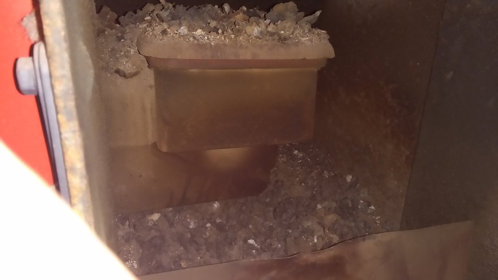

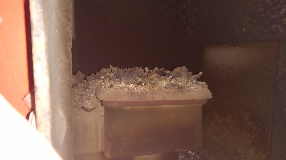

JarekWk Opublikowano 17 Listopada 2018 #92 Opublikowano 17 Listopada 2018 Po nocy popiół był w miarę ponieważ piec częstro pracował. Teraz widzę, że już tak jakby mniej dopalał. Powiedzcie jak w końcu jest lepiej z tym powietrzem. Czy lepsze większe obroty dmuchawy i mniej uchylona przesłona czy lepiej dać mniejsze obroty i uchylić więcej przesłony.
JarekWk Opublikowano 17 Listopada 2018 #93 Opublikowano 17 Listopada 2018 Tak to wyglądało po nocy a za chwilę wrzucę jak wygląda obecnie. VID_20181114_164156.mp4
