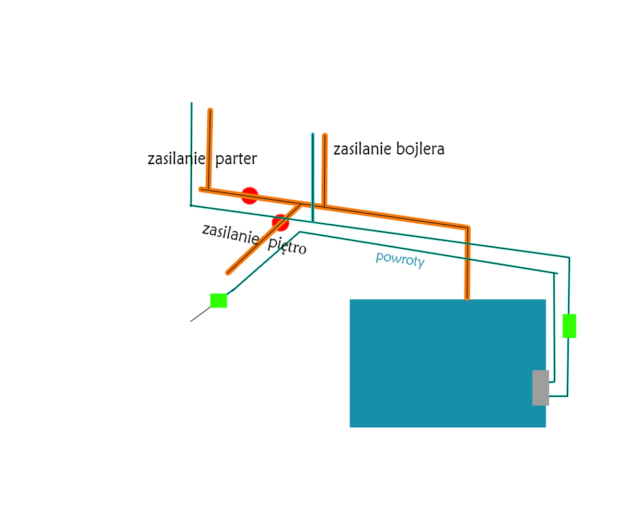

Zdjęć jako tako nie ma sensu robić, ponieważ wszystko jest ocieplone i ciężko byłoby się w tym połapać bez oględzin, ale poniżej wrzucam schemat, trochę oklepany. Kilka słów o rysunku
Jak widać parter i piętra mają dwa osobne piony, pompki (zielone kwadraciki) założone są na powrotach. Pompka CO przy piecu po zakręceniu zaworu (czerwone kółko) na zasilaniu parteru pracuje jako pompka cyrkulacyjna.
Jaka instalacja otwarta czy zamknięta???  Z tym zaworem na parter to prawdopodobnie jest pomysł gdy potrzeba szybkiego ogrzania wody CWU w bojlerze wówczas zamknąć zawór i grzeje tylko wymiennik w bojlerze co przejawia się szybszym nagrzaniem CWU.  Ale co do porady w zakresie zadanych pytań to wg mnie to co wyczytałem i z własnego doświadczenia:
 Piec pracuje stabilniej i znacznie lepiej gdy pompa pracuje ciągle (w przypadku takiej instalacji jak u ciebie oraz takiego sterownika) Skutkuje to lepszym spalaniem opału (brak/ lub mniejsza ilość sadzy, piec się nie wychładza, równiejsza i łatwiejsza w utrzymaniu w zadanych granicach temperatura ciepłej wody CO, szybciej i równomierniej się rozgrzewa, itd.  ZASADA -  DOBRY OPAŁ !!!!
Gdy chcesz zmniejszyć koszty energii oraz by piec mniej spalał to na pewno
1.NAJNOWSZE STEROWNIKI  (szukaj i czytaj na tym i bliźniaczym forum). Poszukaj w piecach z podajnikiem - najlepiej jak znajdziesz podobne do twojej instalacji i pieca.
2. Najnowsze pompy energooszczędne + zawór 4-ro drogowy sterowany elektronicznie (najlepiej przez sterownik pieca)
Ale czy oszczędności będą aż tak znaczne  że się zwrócą w rozsądnym czasie to już troszkę na wyczucie i wg twojej oceny do twojego uznania.
Ja to widzę tak:
podłączasz obie pompy pod sterownik - jako 1 pompę CO, czyli równolegle,
Pompę pracującą na parter daj na najniższy bieg pompę na piętra na bieg wyższy i powinno być prawie OK.
Pompy grzania wody jako oddzielnej nie masz, więc nie masz co podłączać.
Za ochronę kotła robić będzie powrót z bojlera, więc jakaś ochrona powrotu będzie, z resztą jak ten kocioł przetrzymał 10 lat to i dalej będzie OK.
Zawór 4-D dla tak dużego kotła musiałby być duży - ok 2" , więc drogi, ponadto trzeba by zmieniać instalację przez dodanie osobnej rury do naczynia wzbiorczego.
