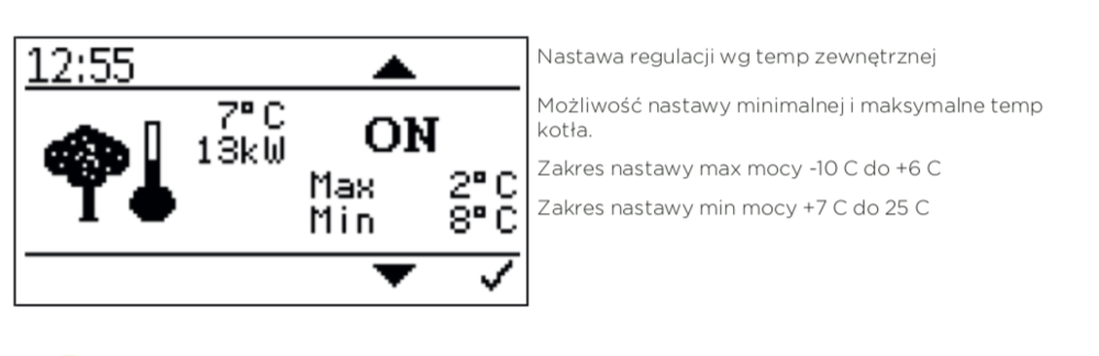

Tomek0407 Opublikowano 13 Października 2018 #158 Opublikowano 13 Października 2018 Tylko i tu mam pytanie do użytkowników o wytłumaczenie tego opisu z instrukcji. Mam swoje przemyślenia, nie wiem czy dobrze dedukuję ale chciałbym zobaczyć co mi napiszą użytkownicy kotła. Czy chodzi tu że kocioł przy -10 może podnieś temperaturę o 6 st C, przy +7 można obniżyć o 25 st C do temperatury zadanej?
