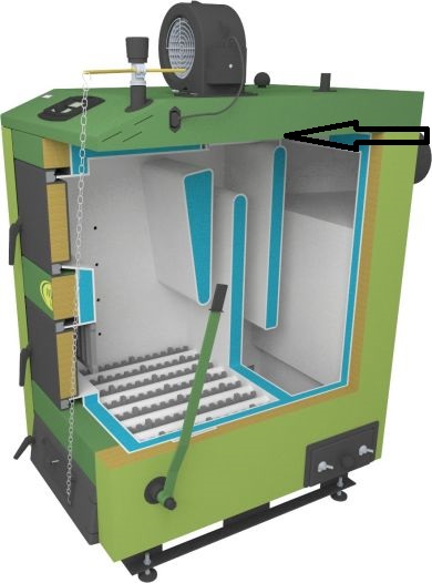

A jakby zatkał przegrodę nad 3 wymiennikiem?
Edytowane przez Rtqex
To tam jeszcze jest szpara ? , oczywiście zatkaj. Dziwne ,że temp spalin jest tylko 150*, a 1\2 wymiennika była wyłączona.
Edytowane przez drewniak
 Żebyśmy się dobrze zrozumieli: ostatni wymiennik przed wejściem w komin tak? Nie straci to na cugu? przegrodę nad 1 wymiennikiem mam zasłoniętą.
Zwracam honor. przegorda jest zasłonięta przez producenta, coś mnie zmyliło.

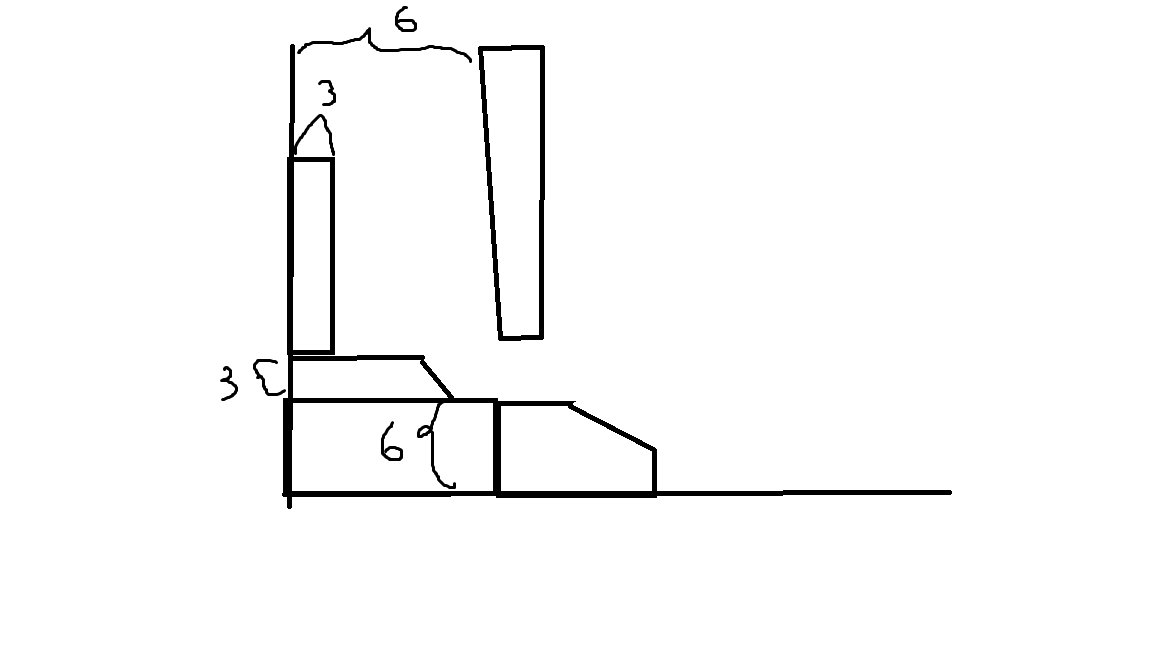

Węgiel typu orzech więc drobniutki, na dodatek troszkę miału w nim jest.  23kW piec na dom o powierzchni ok 200 +- 20 m2. Przed modyfikacjami spokojnie osiągał 70, nawet 78. Nigdy nim nie paliłem 80 i wyżej. Dopiero po modyfikacjach w celu zlikwidowania smoły i zmniejszenia ilości opału tak mam. Może pomiedzy cegłami tworzącymi palnik zrobić małą przegrodę na PW?
Czegoś w Twoim rys. nie rozumiem,jeżeli między 1 pionowym wymiennikiem,a 2 jest 6cm to płytka 3 cm jest niepotrzebna,zabiera połowę szer. kanału dopalającego.
Jeśli proporcje rysunku są zachowane,to również cegła 6,a właściwie skos za bardzo wysunięty przed przegrodę.
Może się mylę ale to może być powód nie właściwej pracy palnika.

Mylisz się.
Ten skos po to wysunięty przed palnik by nie wypalała się dziura przed palnikiem.

Kol ma palnik 4,5 x 25 cm. Przy węglu lepiej chyba będzie np 18 x 7 albo jeszcze wyższy.
