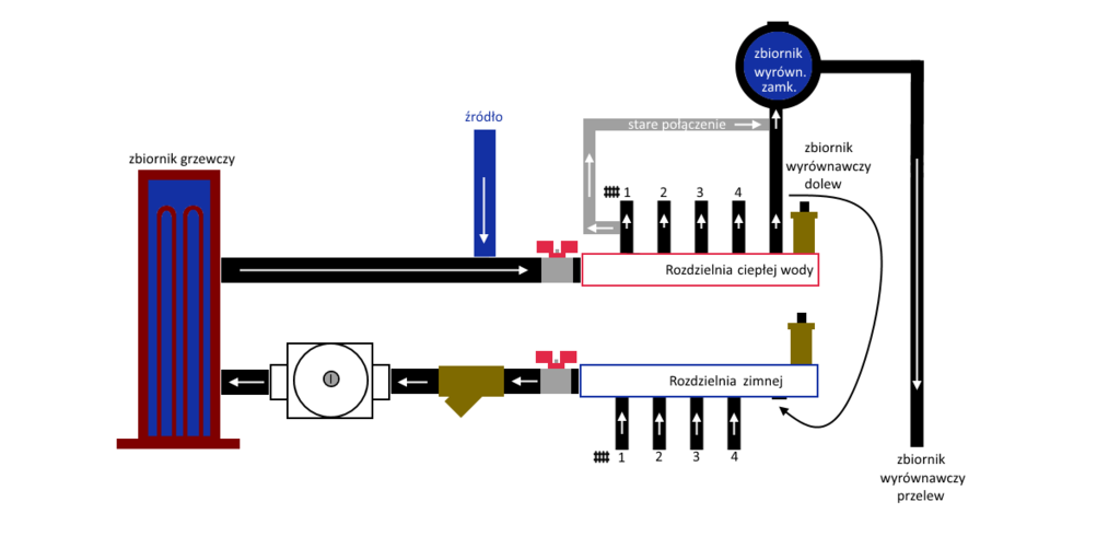

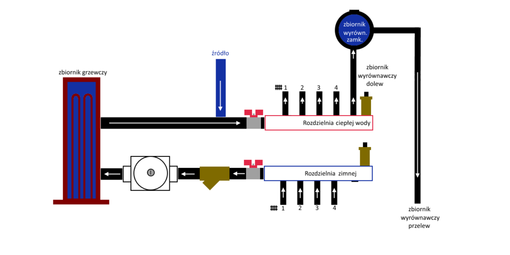

CO zrobione przez elektryka z uprawnieniami. Trzeba było przenieść zbiornik ze strychu na niższy poziom ponieważ zamarzał. Teraz kaloryfery zasysają powietrze na odpowietrznikach. Nigdy wcześniej tak nie było, jednak zbiornik został przełożony i rurka dolewu od zbiornika podpięta do rozdzielacza.
Od tego momentu kaloryfery zasysają wodę a pompa wypycha wodę ze zbiornika traktując go jak kaloryfer. Czy podpięcie zbiornika wyrównawczego do dolnej rozdzielni pomogłoby? Pompka by zasysała wodę ze zbiornika zamiast pompując ją do środka i wylewając ją.
