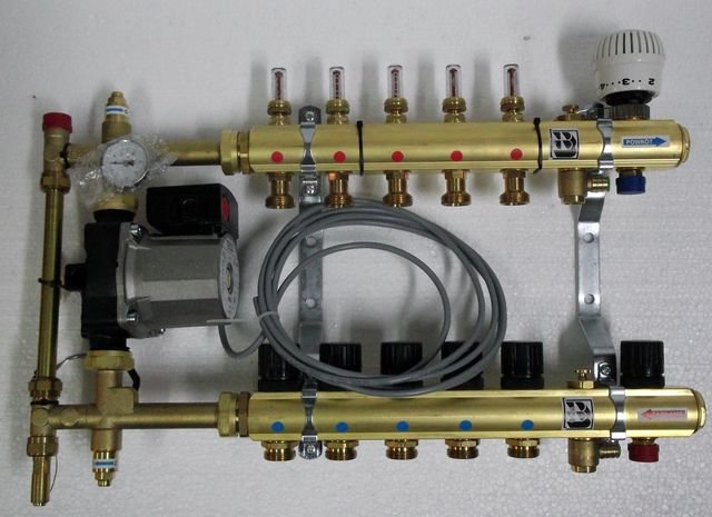

Dom nowy, ogrzewany od jesieni, ale nie non-stop, tylko kilka dni paliłem ciągłowo, z nadzieją, że wyreguluję podłogówkę, ale nic z tego... podłogówka nagrzewa się bardzo powoli, a uzyskanie optymalnej temperatury na wejściu w podłogówkę (mam na myśli ok. 40 stopni) udaje się wyłącznie przy skręconych maksymalnie przepływomierzach do 0,5l/min co przy długości pętli 130m sugeruje że woda wchodząc w pętle, wyjdzie z niej po 30 minutach i będzie to totalnie zimna woda, a proces nagrzewania podłogi rozłoży się na tygodnie... przy przepływie ok 1,5/2 l/min temperatura cieczy wchodzącej w pętle wynosi około 25 - 30 stopni i powrót jest tak samo zimny po całym dniu palenia... :(

Kocioł Defro Delta Plus 22kW, za nim jest wymiennik ciepła, za wymiennikiem pompa Omnigena 25/40 i dalej woda idzie do rozdzielaczy -
1. Parter - rozdzielacz podłogówki Tece z mieszaczem pompowym (pompa Wilo 15/6) - 8 pętli (4 po 120m i 4 po 90m)

1. Czy pompa obiegowa nie jest zbyt mała??
2. Czy za pobieranie i oddawanie wody do rozdzielaczy podłogowych jest odpowiedzialna wyłącznie pompa mieszająca?? Czy pompa obiegowa powinna w znaczący sposób podawać wodę gorąca do mieszacza i odbierać wychłodzoną??
3. Czy proporcja naporu wody gorącej z pieca do mieszacza powinien być na tyle duży że dało by się ustawić w miarę normalny przepływ w pętlach wodą o optymalnej temperaturze i sterować podłogówką termostatem zamontowanym na rozdzielaczu??
4. Czy bieg pompy mieszającej na rozdzielaczu ustawia się na zasadzie nadwyżki mocy?? Czyli powiedzmy pompę ustawiamy na wydajność 16 l/m z czego 8 litrów pobiera wody gorącej z pieca, 8 litrów z powrotów podłogówki (przepływomierze ustawione na 1 l/m) a w podłogę wpycha tylko wymieszane 8 litrów z pozostałe 8 wygania z powrotem na piec do dogrzania??

Za przepływ w pętli odpowiada tylko pompa w rozdzielaczu
Ew trzeba sprawdzić ustawienie bypassu - na początku ustawień powinien być zamknięty
temp zasilania rozdzielacza musi być co najmniej o 20C wyższa niż temp wody podawanej na podłogę.
Jak to sprawdzisz i ew poprawisz i nadal są małe przepływy to trzeba pompę na większą wymienić.

Przy pompie obiegowej są kształtki calowe stalowe... wyjście z wymiennika jest 1/2 cala... dalej idzie miedzią na rozdzielacze... ale jaka to rurka dokładnie?? do calowej kształtki stalowej jest nakręcona przejściówka na miedź i rura miedziana... nie ma chyba żadnych redukcji żadnych redukcji... poniżej zdjęcia tej instalacji:
Pompa będzie się zapowietrzać, ponieważ znajduje się przed nią odpowietrznik. Ta pompa winna się znaleźć na powrocie pomiędzy filtrem a wymiennikiem.

przy mojej powierzchni parteru powinna to być rura 25, a u mnie chyba jest 20 (zdjęcie we wcześniejszych postach)?? Moglibyście rzucić okiem i powiedzieć czy mogę mieć rację?? Tutaj piję do tego utrudnionego osiągnięcia zadowalającej temperatury na mieszaczu...
