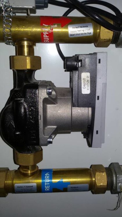

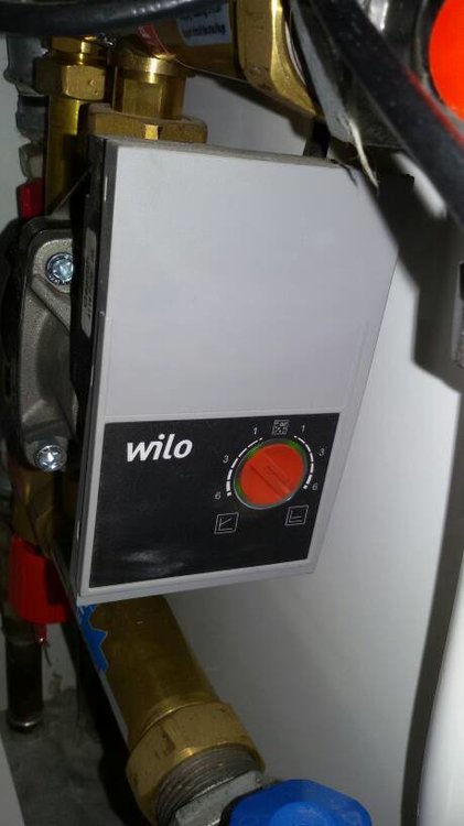

W nowo wybudowanym domu developer zamontował do ogrzewania podłogowego pompę jak na zdjęciach:
Od 2 dni palę w piecu aby nie zamarzło w rurach ale podłogówka nie grzeje:( Pompa po załączeniu wydaje jakieś piski, które po pewnym czasie ustają jednak czerwone pokrętło zamiast świecić się na zielono mruga na czerwono. Podejrzewam jakiś błąd sterownika jednak nie wiem jaki. Szukałem instrukcji na stronie WILO jednak nie znalazłem podobnej pompy. Czy ktoś z forumowiczów wie jaka to pompa i skąd mógłbym ściągnąć instrukcję obsługi?
Rozwiązane przez KubaSko
Wykręć tą niebieską nakrętkę widoczną na zdjęciu zobacz czy pomoże. Daj zdjęcia całego rozdzielacza.
  • Rozwiązanie
Witam ,pompa jest OEM-owa czyli dla producentów urządzeń grzewczych i armatury. Pompa nazywa się Wilo Yonos Para. Od strony ściany powinna być na niej tabliczka. Ciężko ci będzie do niej znaleźć instrukcję, powinna być w instrukcji twojego rodzielacza. Tu masz coś o niej napisane, ewentualnie instrukcja Wilo Pico powinna być podobna. Musisz zobaczyć na rotametrach (jeśli takowe posiadasz) czy masz przepłwy w podłgówce no i jak kolega napisał daj zdj rozdzielacza i najlepiej schemat instalacji. Tu masz instrukcje :

przekręć pokrętło w funkcję odpowietrzania
Edytowane przez KubaSko
@Tom1986h, nakrętki są wykręcone.
@KubaSko, dzięki za instrukcję. Przejrzałem papiery jakie otrzymałem od dewelopera i nie ma w nich instrukcji do rozdzielacza. Co do rotametrów to je posiadam ale nie wiem co wskazują. Jutro jak będę w domu to zerknę i porobie zdjęcia.

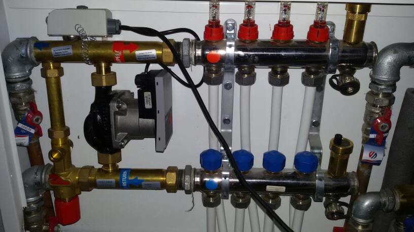

Udało się uruchomić pompę. Niestety musiałem ją rozebrać ponieważ wirnik się przyblokował. Teraz odpowietrzam zarówno sama pompę jak i instalacje. Jestem dobrej myśli. PS. Załączam zdjęcie mojego rozdzielacza. Może wiecie jakiej jest firmy.3fbf6d97a9e2c45c1db44a88310becfb.jpg
Masz mieszacz firmy Watts. Kupowałeś go w Polsce ?? Tu masz instrukcję:
http://www.watts-water.eu/upload/iblock/1c3/1c39991c40c1de03e0faaf88fbcfdedc.pdf
tu link do producenta : http://www.watts-water.eu/catalog/control-unit-for-underfloor-heating/ready-to-mount-compact-control-unit-isotherm-for-warm-floor-regulation/
Według twojego podłączenia belka z rotametrami jest zasilająca, dolna jest powrotna. Ale rury przyłączeniowe do mieszacza: górna jest rurą powrotną do kotła, dolna jest rurą zasilającą z kotła !
I zakręć ten automatyczny odpowietrznik na dolnej belce bo może ci się pompa zapowietrzać. Pozdrawiam

@KubaSko. Dzięki, to jest to. Ja tego nie kupowałem. Nabyłem razem z domem. Być może developer kupił to za granicą. Jest też w Polsce producent QIK, który sprzedaje w Polsce niemalże identyczne mieszacze, a rozdzielacz na ich stronie jest już dokładnie taki jak posiadam. Coś mi się wydaje, że to może być jakaś daleko wschodnia produkcja a watts i qik tylko naklejają swoje logo.
Edytowane przez tomekuss
tak watts jest firmą dystrybucyjną tak jak i qik, pracuje na ich produktach i są to produkty dobrej jakości także o to się nie martw. Nie wiem gdzie to produkują ale nawet jak w skośnych rejonach to w tych solidniejszych :) faktycznie jest instrukcja po polsku http://www.qik.pl/index.php/do-pobrania/finish/2-dokumentacja-techniczna/61-stacja-rozdzielczo-regulacyjna-isotherm-instrukcja-pl
