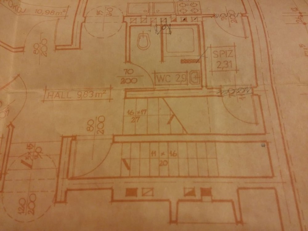

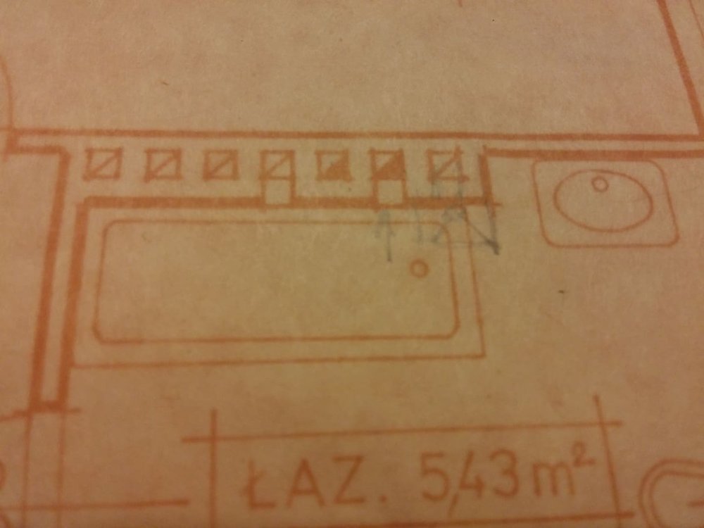

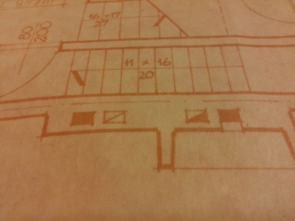

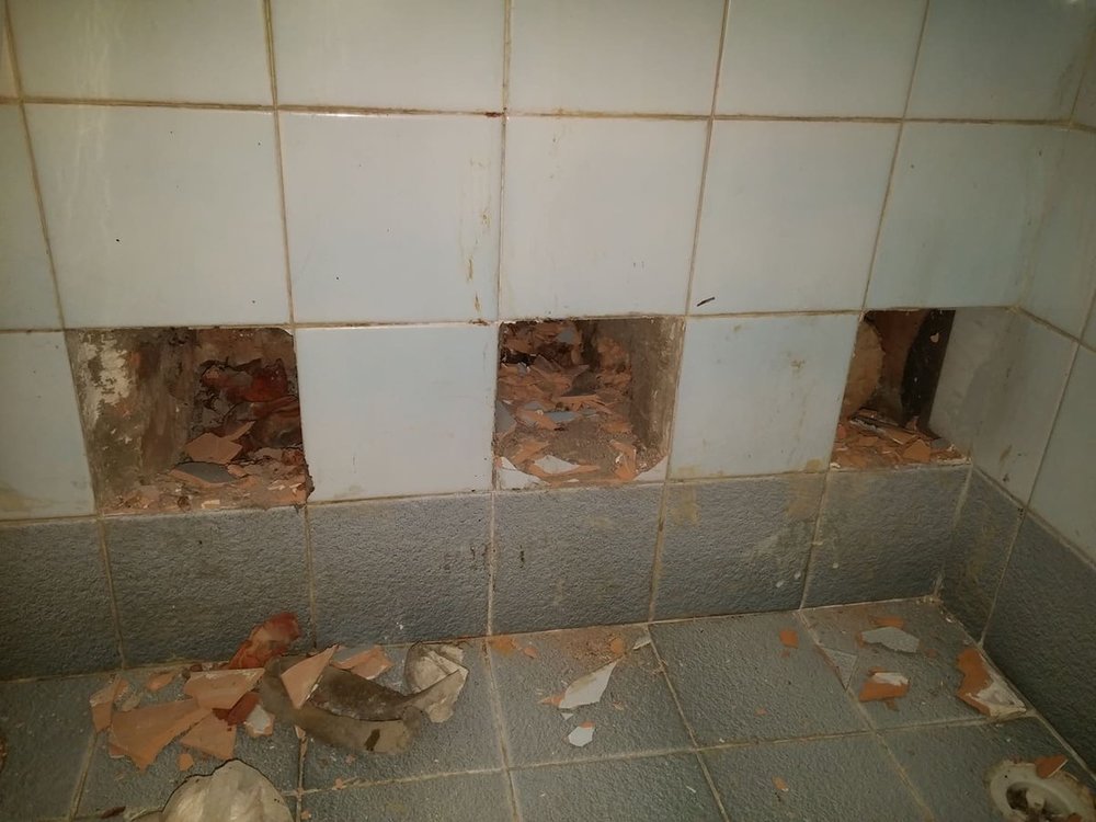

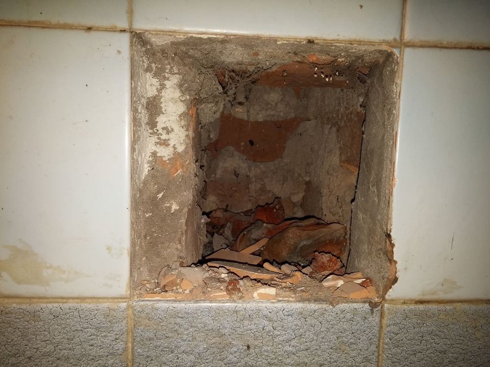

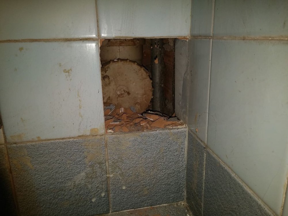

Mogę prosić o pomoc w identyfikacji przewodów kominowych? Dom z przełomu lat 80 i 90. Po zbiciu trzech płytek ceramicznych w łazience ukazały się otwory. W jednym z nich poprowadzone są rury.

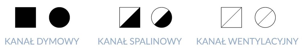

Widać,że to kanały wentylacyjne-pewnie z łazienki i kuchni,ale powinienś sam to obadać.
A ta rura wygląda na kanalizacyjną.

Wygląda na to, że jeden z kanałów został wykorzystany jako kanał techniczny stąd te rury, zapewne kanalizacja i woda.
