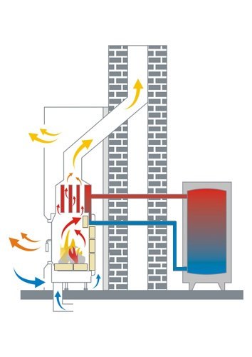

Witam zastanawiam się nad wstawieniem kominka do salonu ,żeby wyeksponować ogień muszę coś zrobić z energią którą wytworzę.
Opcje są dwie ta mi się bardziej widzi :
Wstawić wkład kominkowy z szamotem a spaliny podłączyć do  małego hypokaustum (CMA),albo
druga bardziej znana czyli wkład kominkowy z szamotem i płaszczem wodnym powyżej paleniska + bufor .
Wkład kominkowy chciałem kupić bardziej szczelny przystosowany do wentylacji mechanicznej .
W rurze spalinowej w opcji pierwszej z akumulacją chciałem zastosować zawór 3-drogowy z możliwością zamknięcia w razie nieużywania czytaj - wychładzania lub cofki .
Zastanawiam się nad tą częścią akumulacyjną ,czy wymurować czy kupować gotowe kształtki CMA .
Czy to się nie rozszczelni za kilka lat .
Jak wygląda ciąg kominowy w takim dodatkowym obiegu przez akumulację nie dymi się na salon zanim to się mocno nie rozgrzeje ?
Płaszcz wodny może zaburzać proces spalania i kopcić szybę ,ogień kocha szamot ,nie lubi blachy . :)
Ja też chcę się cieszyć otwartym ogniem, więc mimo podłogówki wymurowałem w salonie kominek. Nie wiem, jak często masz zamiar palić, ja kilka razy w roku. Ogień faktycznie kocha szamot, więc palenisko zrobiłem otwarte, jedynie od góry przykryte czapką żeliwną od wkładu kominkowego. Co z energią? Cóż, lato raczej nie nastraja do palenia. W zimie takie przepalenie podniesie chwilowo temperturę, więc przymkną się na chwilę głowice na rozdzielaczu i tyle. Moja rada - nie pchaj wody do kominka bo zrobisz z salonu kotłownię. Taki już urok tego źródła ciepła, że ma niską sprawność, więc załóż, że palisz żeby patrzeć na ogień, a nie żeby grzać. :-) Pozdrawiam!

Nie baw się w kominki z płaszczem wodnym. Kotlownia w salonie jak nic. Plaszcz wychladza palenisko i nie unikniesz smoly w kominku.

Nie myślałem o zwykłym płaszczaku  ale takim z szamotem a woda jest tylko u góry w wymienniku poziomym taki wkład lepiej spala smoły nie widać .
