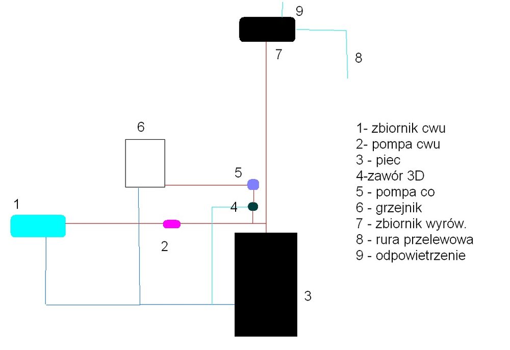

czy schemat jest poprawny
zawory i filtry sa spokojnie
popostu pytam bo piec nie dochodzi to temperatury zadanej
jak zwieksze podawanie i czas przerwy oraz przedmuch to dojdzie ale nie rozumiem dlaczego na podtrzymaniu wytrzymuje okolo 7 min i znow zalacza sie grzanie
O to pytaj w innym dziale, podaj tam wszystkie dane na temat kotła i ustawień sterownika oraz to , że nie masz ochrony powrotu kotła
