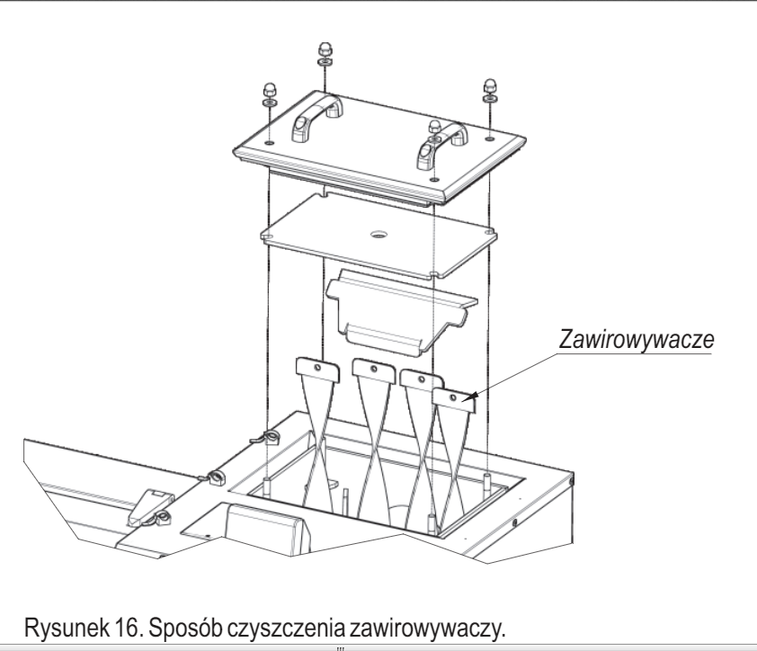

goral83 Opublikowano 13 Czerwca 2015 #66 Opublikowano 13 Czerwca 2015 Jak z czyszczeniem tej sigmy?? Uni - ruszt traktuję tylko jako rezerwę i nie piszę że będę palił mokrym drewnem,ewentualnie papiery kartony.
Animus Opublikowano 13 Czerwca 2015 #67 Opublikowano 13 Czerwca 2015 Opis instrukcji mówi: Pyty ceramiczne oraz ściany boczne wymiennika należy czyścić przez drzwi wyczystne oraz paleniskowo-popielnikowe Ciągi spalinowe utworzone przez pionowe rury należy czyścić przez otwór wyczystny w górnej ścianie kotła . Nagromadzony popiół i pył należy usunąć przez drzwi paleniskowo-popielnikowe . Do czyszczenia kot³a należy używać narzędzi obsługowych dostarczanych wraz z kotłem. W celu zwiększenia efektywności spalania w kotłach zastosowano ekonomizery podnoszące sprawność cieplną kotła . Umiejscowione są one w pionowych rurach spalinowych , a dostęp do nich umożliwia otwór wyczystny . Czyszczenia ekonomizerów należy dokonywać raz w miesiącu poprzez wyciągnięcie ich z kotła i oczyszczeniu z pyłu. Należy również oczyścić ciągi spalinowe, a następnie ponownie wsunąć ekonomizery.
goral83 Opublikowano 13 Czerwca 2015 #68 Opublikowano 13 Czerwca 2015 Moim zdaniem więcej uwagi mu potrzeba niż UNI, instrukcji nie znalazłem na stronie Defro a przedstawiciele z Kuj-Pom nic więcej nie wiedzą na jego temat tylko tyle co na stronie-lipa
Animus Opublikowano 13 Czerwca 2015 #69 Opublikowano 13 Czerwca 2015 W praktyce podejrzewam że trzeba obmiatać komorę szamotową jakąś miotełką z raz na miesiąc oraz przekręcić kilka razy ekonomizery w kanałach potem podnieść każdy po kolei i pościć jak stuknie o kanał cały pył zleci na dół do komory. Ja robię to jeszcze rzadziej jednym stuknięciem mam suchy opał i nastawy na kotle już wytestowane . Proces spalania w takim kotle jest dużo lepszy ,kocioł będzie wolniej zarastał niż Uni .

Animus Opublikowano 13 Czerwca 2015 #71 Opublikowano 13 Czerwca 2015 To trzeba jechać . https://forum.info-ogrzewanie.pl/index.php?app=core&module=attach§ion=attach&attach_id=27600
