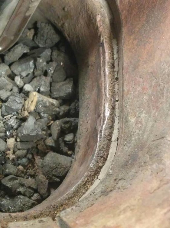

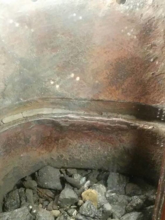

007marek Opublikowano 19 Stycznia 2015 #1 Opublikowano 19 Stycznia 2015 Witam. Ostatnio zauważyłem że w moim palniku wyżarta jest dziura, nie wiem co może być przyczyną takiej usterki. Piec jest z 2012 roku i już takie uszkodzenie palnika? Może ktoś wie co może być przyczyną? Zdjęcia: http://i.imgur.com/54lvFuq.jpg http://i.imgur.com/Vza0YOT.jpg http://i.imgur.com/KyJ4tac.jpg http://i.imgur.com/xTUPDSo.jpg
Sebastian81 Opublikowano 19 Stycznia 2015 #2 Opublikowano 19 Stycznia 2015 Nisko schodzący żar w głąb palnika plus niskiej jakości paliwo ?

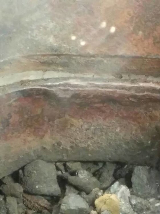

007marek Opublikowano 19 Stycznia 2015 Autor #3 Opublikowano 19 Stycznia 2015 Chyba nie. Taki duży ubytek zrobił się po uszczelnieniu palnika. Jak go zdjąłem kiedyś to było widać mały ubytek ale takim to się nie przejąłem, po prostu zalepiłem go silikonem i już. Teraz po dwóch miesiącach wygląda to strasznie. Czyżby to od zbyt wysokiej temperatury? Powietrze które się przebijało tą szczeliną spowodowało to? Miał ktoś kiedyś taki przypadek? Co teraz zrobić? http://i61.tinypic.com/s3q640.jpg
TIMON120777 Opublikowano 19 Stycznia 2015 #4 Opublikowano 19 Stycznia 2015 ubytek od strony kosza- zakładam nisko schodzący często żar i kiepskie paliwo możliwe też że była jakaś wada odlewu i puściło w najsłabszym miejscu zapytaj Pieklorza to CI odpowie najdokładniej
Pieklorz Opublikowano 20 Stycznia 2015 #5 Opublikowano 20 Stycznia 2015 Ujarało na łączeniu głowicy z korpusem, zatem nie sądzę, aby powodem było schodzenie żaru niżej czy wyżej. Stawiam raczej na to,że doszczelnienie, które wykonałeś puściło w tym miejscu i powietrze szło bardzo wąską szczeliną, z której zrobiło sobie dysze spalająca i w tym miejscu przegrzewało i wylizywało palnik.... sam uszkodziłem jeden palnik podobnie chcąc być lepszym od producenta i zamawiając nietypowe wykonanie, tez chciałem w pewnym miejscu mieć szczelniej i też mi puścił tam slicon i też tam inną konstrukcję palnika przegrzałem, zrobiła się cieniuśka jak żyletka i też pojawiła się dziura, naprawili i chodzi już na fabrycznym wykonaniu..... W ekoenergii znam takie 3przypadki 1 u użytkownika z kotłem chyba 3-4letnim zaraz po zmienie odlewu o której ekoenergia nie poinformowała. Tutaj ujaranie było z winy zarówno użytkownika jak tez producenta.Użytkownik nie czyścił od zakupu palnika, głowica była kompletnie nie drożna a nadmuch szedł juz poślimaku przez dwa rzędy dziur powietrza anty-spalinowego i na tych dziurach przy palenisku wykruszył się odlew i utopiła głowica 2. u innego znanego z innego forum novy... tutaj widziałem,że przegrzął palnik, bo był aż biały, ale widze też jeden wspólny element z tym przypadkiem - uszczelnienie po obwodzie, może też podobnie puściło? U większego dystrybutora nigdy takiego przypadku nie zarejestrowali.

Pieklorz Opublikowano 21 Stycznia 2015 #8 Opublikowano 21 Stycznia 2015 Jeszcze raz: 1. Palnik ekoenergia, który po kilku latach padł w podobnym miejscu zużył się z powodu zaniedbania ze strony użytkownika, kompletnie zatkała się głowica spalająca a powietrze szło już tylko przez dziury powietrza anty-spalinowego i ukręciło ślimak i pękł korpus na tych dziurach w stronę paleniska. Ten nie był tak uszczelniony 2. To co widzę tutaj od 007marek oraz co znam z innego przypadku ma jedną wspólną cechę- sliconowanie od wewnątrz. 3. Moja próba analizy tego przypadku jest w oparciu o moje doświadczenia z innym palnikiem, gdzie fabrycznie jest szczelina napowietrzająca o wys. 2-3mm na około, ja zamówiłem to na "płasko" i doszczelniłem, u mnie slicon puścił i po zawiezieniu do producenta i rozebraniu wspólnie z działem konstrukcji i właścicielem doszliśmy do wniosku, że musiało minimalnie puścić na uszczelnieniu i zrobiła się forma dyszy- która materiał przegrzała i wylizała. To jednak dotyczy innego palnika. Moje stwierdzenie teraz jest takie, że tutaj u kolegi 007marek mogło być podobnie.
007marek Opublikowano 21 Stycznia 2015 Autor #9 Opublikowano 21 Stycznia 2015 O dziwo paliło się ładnie, lepiej niż kiedy nie było uszczelnienia w ogóle a ubytek był mały. I gdybym tam nie zajrzał sprawdzić jak tam ten silikon, czy się nie wykruszył i w ogóle to bym tego nie odkrył. Dziś zdjąłem koronę, wyczyściłem z resztek starego skamieniałego silikonu, usunąłem popiół i resztki węgla z kanału powietrznego. Dałem nowy silikon ale tylko na spód korony i osadziłem z powrotem. Za jakiś czas zobaczę jak będzie, jak będzie się palić ładnie to nie będę tego ruszał a jak zacznie się powiększać albo palić źle to będę myślał jak to naprawić. Taką część to się naprawi? czy do wymiany?
Pieklorz Opublikowano 21 Stycznia 2015 #10 Opublikowano 21 Stycznia 2015 Do wymiany Tutaj można zamówić: http://domer.pl/komora-powietrzna-podajnika-ekoenergia-15-25-kw.html
