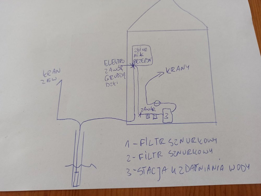

Witam mam problem z instalacja wodna w domu.
Jak instalatorzy robili mi wodę w domu to umiejscowili zbiornik przeponowy z wyłącznikiem grudziądzkim za dwoma filtrami sznurkowymi i stacja uzdatniania wody oraz wodomierzem. Ten sposób steruje poborem wody w domu. Jednak od pompy głębinowej zrobiłem trójnikiem druga linię na podlewanie ogrodu i w efekcie jest błąd logiczny gdyż zbiornik przeponowy nie zapewnia wody w kranie na zewnątrz domu, no chyba że właśnie laduje wodę w środku. Jeżeli teraz na instalacji zrobię modyfikacje, że woda będzie najpierw płynąć przez zbiornik przeponowy a później filtrami do instalacji wewnętrznej to czy ten zbiornik przed filtrami i wodomierzem dalej będzie zapewniał wodę wewnątrz budynku ?

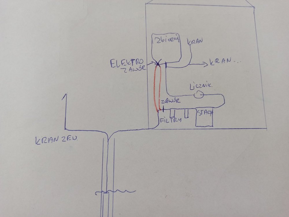

 Ok. Na rysunku 1 namalowałem jak jest obecnie +czerwony kolor jak chciałbym zrobić
Na rysunku 2 jakby to wyglądało po przeróbce. Pytanie, czy jeżeli zbiornik przeponowy jest przed zaworem głównym, filtrami, stacja uzdatniania wody oraz licznikiem czy będzie trzymał ciśnienie wody w domu ?
Dziwna ta instalacja - ja mam pompę na 28m, 130m od domu i nie mam żadnych elektrozaworów, mam tylko zaw zwrotny na wejściu do każdego z budynków ( mam 2 budynki z osobnymi  zbiornikami).
Takie podłączenie nie będzie prawidłowo działać, musiałbyś kran zewnętrzny podłączyć za zbiornikiem przeponowym a przed filtrami.
To może nie jest elektrozawór tylko wyłącznik ciśnieniowy.
To na pewno chodzi o wyłącznik ciśnieniowy.
Daj najlepiej zdjęcie tego zbiornika przeponowego i jak masz to podłączone to będzie można jasno ci powiedzieć jak się wpiąć.
Na zasilaniu z pompy powinien być zawór zwrotny - nic o nim nie podajesz, ponadto jakiej pojemności jest zbiornik przeponowy?

No wlasnie, instalator nie założył na pompie zaworu zwrotnego. Z resztą ja byłem jego prekursorem gdy woda dochodzi ze studni a nie z wodociągu...
Zbiornik przeponowy 150 l
Edytowane przez Grzesiuk80
Jeden zawór musi mieć pompa albo jest zaraz za pompę w studni - jak nie ma ZZ na odcinku naziemnym to powinno się go tam dodać, ale najważniejsze jest to że dodanie trójnika na rurę i dodanie dodatkowej nitki może być tylko na odcinku między ZZ a naczyniem przeponowym, ja bym jednak dał to wyjście na ogród za naczyniem - będzie ono kompensowało skoki ciśnienia i przepływ w rurze od pompy do naczynia i domu  będzie jednokierunkowy, co nie będzie zakłócać wypływów wody w domu.
Przyznam szczerze że mnie zalamaliscie.... Muszę się z tym przespać, aby to wszystko ogarnąć. Łatwiej by się to robilo,gdyby nie była zastawiona i tak mala kotlownia, w której się wszystko znajduje, dziękuję za rady
Układ zasilania w wodę masz dobry, tylko chcesz teraz "na skróty" przerobić zasilanie.
Daj nowe zasilanie między naczyniem a filtrami i będzie OK.
