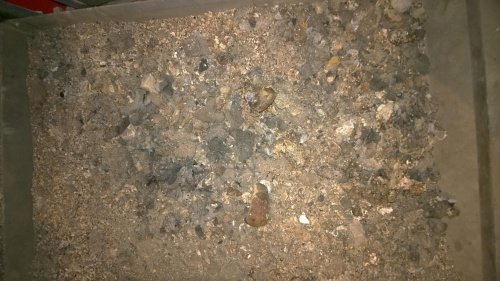

Zmieniłem co nieco nastawy. Czy popiół jak na fotce jest akceptowalny, czy powinienem coś jeszcze poprawić?
- temp. zadana  60
- czas podawania 4s,
- przerwa podawania 40s,
- nadmuch 16% (skala od 1 do 100%),
- praca podtrzymania 6s,
- przerwa podtrzymania 10min 10s,,
- nadmuch w podt. 10s,
- przerwa nadmuchu 20 min,
po mojemu jeszcze niedopały w popiele
albo nadmuch w górę albo lekko wydłużyć przerwę podawania
Zwiększyłem nadmuch,ale teraz płomień wygląda jak z palnika
a o ile nadmuch zwiekszyłeś?
i już jak z palnika? przy 18% nadmuchu? jakoś wierzyć mi sie nie chce
chyba że wentylator ma wysoko próg minimum ustawiony. sprawdzić w serwisowych ustawieniach zatem trzeba jakie są minimalne obroty wentylatora
zatem 2 drogi
1- zmniejszasz w serwisowych na 10np żeby zmienić przeliczanie mocy nadmuchu
2- wydłużasz przerwę podawania
wybierz co wolisz
to obserwuj oceniaj efekty i koryguj dalej jesli trzeba
Ok dzięki za pomoc. Po zmniejszeniu mocy nadmuchu w ustawieniach serwisowych jest poprawa. Myślę, że teraz wystarczą już delikatne korekty nadmuchu. Jeszcze raz dzięki za poświęcony czas.
