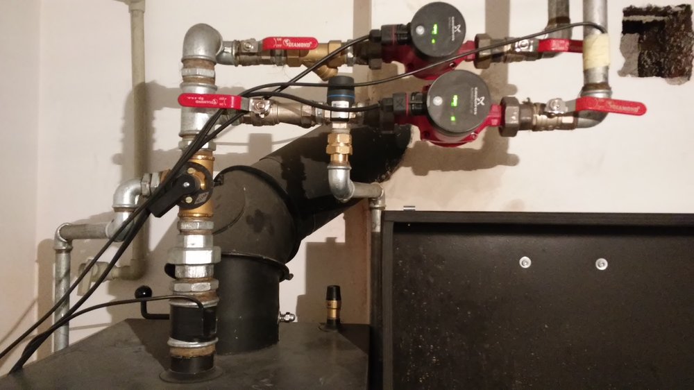

tcw Opublikowano 9 Marca 2015 #51 Opublikowano 9 Marca 2015 Witam kocioł to skp 3 D 25kw układ otwarty , na piecu jest zawór bezpieczeństwa , na strychu naczynko wyrównawcze z odpowietrznikiem przejrzałem ten pdf ale prawde mówiąc ten rysunek nie wiele mi mówi widzę że pompa jest w innym miejscu jest mozliwość że jest żle zrobiona instalacja ? no tego to już chyba nie zniosę załączyłem w wczesniejszym poście linka do zdjęcia tak to u mnie wyglądaa po tych kilku dniach pracy wydaje mi się że dojdę z nim do ładu tylko tak jak pisałem nie widzę sposobu na wymieszanie moim zaworem 3d wyjscia na podłogówkę zeby miało koło 30 st nie obnizając całego wylotu za mieszaczem a tak o ciepłej wodzie mogę zapomnieć bo miała isc z pompy co , dlatego pomysł dodania pompy na cwu przed 3D a jakie niebezpieczeństwo moze nieść za sobą taki montaż 3 D ? dzięki za interwencję
henryk1953 Opublikowano 10 Marca 2015 #52 Opublikowano 10 Marca 2015 Witaj!! Masz nieprawidlowo podłączone naczynie wzbiorcze- tu masz normę jak to ma byc zrobione, PN_na_Naczynia_Wzbiorcze.pdfPobieranie informacji ... Pozdrawiam.henryk1953

henryk1953 Opublikowano 10 Marca 2015 #56 Opublikowano 10 Marca 2015 Takie podłączenie spełnia tylko zadanie rury wzbiorczej RW,(stosowane dawniej w układach grawitacyjnych).Tobie brakuje rury bezpieczeństwa RB która wychodzi z góry kotła i ma być podłączona z górną częścią naczynia wzbiorczego.Na pewnym odcinku rura RB może spełniać zadanie rury RW. Ma to być zrobione zgodnie z normą ,którą ci podałem.

sambor Opublikowano 11 Marca 2015 #67 Opublikowano 11 Marca 2015 Przed pierwszym zaw 3-D - tam gdzie jest "holender" wstawić trójnik i z niego wyprowadzić w bok rurę 1" do naczynia wzbiorczego na strychu, najlepiej bezpośrednio w pionie.

sambor Opublikowano 11 Marca 2015 #69 Opublikowano 11 Marca 2015 Zawór wymień na 1,5bar to najważniejsze! Pompę do grzania CWU daj też z przed zaworu 3-D, a czy możesz określić jaka jest temp powrotu na kocioł?

majschi Opublikowano 12 Marca 2015 #73 Opublikowano 12 Marca 2015 Przyczyną Twojego problemu z regulacją temperatury podłogówki jest nieprawidłowo podłączony zawór termostatyczny. Wodę do podmieszania powinien czerpać z powrotu samej podłogówki a nie z wspólnego powrotu grzejników, zasobnika oraz podłogówki Zaworów 3d nie podłącza się szeregowo powinny być równolegle O pompie ładującej zasobnik i prawidłowym podłączeniu naczynia już wiesz ale pozostaje jeszcze kwestia ochrony powrotu kotła której obecnie nie posiadasz
tcw Opublikowano 12 Marca 2015 #74 Opublikowano 12 Marca 2015 Majschi możesz mieć rację z tym zaworem ale przy założeniu że powrót podłogówki jest chłodniejszy od powrotu z grzejników bo przecież zasilam oba rozdzielacze taką samą temperaturą ( bo mieszacz 3 D jest jako pierwszy) chyba trzeba by było spróbować zmierzyć temp tych powrotów mógłbyś na mój rysunek nanieść zmiany naprawcze żeby jakoś doprowadzić tą instalacje do jako takiego porządku ? odnośnie pompy do cwu to się jeszcze zastanawiam bo mam dwa pomysły 1. wstawiam przed 3d i zasilam cwu- i tutaj mam kontrolę nad temp i w razie potrzeby piec podgrzewa 2. przenoszę pompę CO przed 3 D i dzięki temu mam na zasileniu grzejników i zasobnika niezmieszane czyli takie jakie mam na piecu np55 więc na wodę myślę wystarczy a na grzejnikach pilnują głowice czyli wtedy mieszam tylko wyjście podłogówki ------a w tym rozwiązaniu pomka CO chodzi cały czas czyli pewnie trochę lipa a co najmniej nieekonomicznie z tym podłączeniem naczynka to jest kłopot nie ma możliwość w pionie (komin jest bliżej rynny jak kalenicy i jest poddasze )a zrobić ją 5 m w pionie i 5 w poziomie żeby dojść do naczynka może okazać się skuteczne tylko w teorii więc czy jest sens tak robić ??? z tą ochroną kotła to dupy dałem bo myślałem że ten 3d jak miesza to coś tam idzie a on tylko pobiera z powrotu a nie go dogrzewa aha czy ten sterownik st 40 nie powinien gasić wyświetlacza bo u mnie tylko mignie co jakiś czas jakby się pobudzał i świeci jasno cały czas ? pozdr
