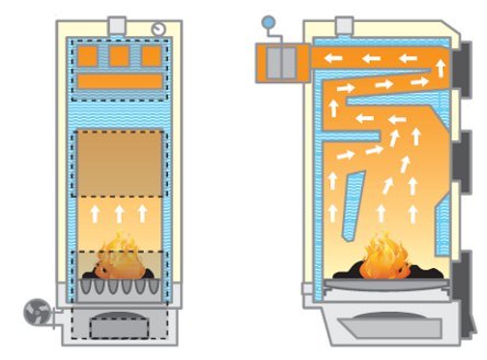

Zacznijmy od tego, że to jest kocioł górno-dolny. Przekrój to ma chyba z grubsza jak ten:
Problemem jest ta wisząca ściana wodna. W skrócie to wygląda tak, że trudno w tych wynalazkach palić bez smoły i dymu.
Do tej pory pewnie miałeś kocioł górnego spalania, więc takiego szukaj. Jak najbardziej podobny, w szczególności jeśli stary miał klapkę/rozetę/lufcik/szyber w drzwiczkach zasypowych, to niech w nowym też będzie. Do 2500zł spokojnie coś znajdziesz i wcale nie musi to być wyrób marketowy, by był tani. Tu masz zebrane co lepsze, ale jakbyś miał w okolicy lokalnego producenta, to powinno być równie dobrze i tanio.

Poczytałem dość ciętych opisów z listy kotłów z postu Juzefa i uśmiałem się z języka opisów. Dlaczego ruszt wodny uznawany jest za ogromną wadę kotłów? Chodzi o trwałość czy inne czynniki?
