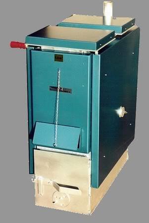

Tak się składa że miałem górniaka i teraz mam dolniaka więc osobiscie przetestowałem co jest lepsze.
nie cwaniakuj bo miałem dolniaka BOREX INNOVEX-MN-TURBO 17kW albo  jeszcze na razie mam i wymieniam go własnie na górniaka
z w/w kotła nie napiszę nic w superlatywach kupowałem go w 2000 roku niestety nie istniało jeszcze to forum a w sklepie jak w sklepie sprzedawca tak go zachwalał aby tylko towar wypchnąć.

www.paliwadrzewne.pl/index.php?modul=9&pid=22 z wentylatorem?
Edytowane przez MIQ
archiwumallegro.pl/borex_kotly_co_piecekociolpiec_17_kw_hit-66240...‎
o właśnie takie dziadostwo to było
     Napisz co konkretnie było nie tak, czym paliłeś, ile Ci szło opału na jaki dom i czego sie spodziewasz po górniaku ?
No zi1bi , jakiś zacny kocioł miałeś, 14 latek bezawaryjnie dobra firma widać, napisz coś więcej bom ciekaw strasznie tego kociołka.
"innovex" - był tu niedawno temat o podobnym kotle - bardzo ciekawa konstrukcja. Kolega zi1bi pisał o wersji "turbo", pewnie dlatego niezadowolony...

Jak już wcześniej pisałem nie jestem zadowolony z tego kociołka
A pod podanym adresem macie zdjęcia i schematy ich kotłów
