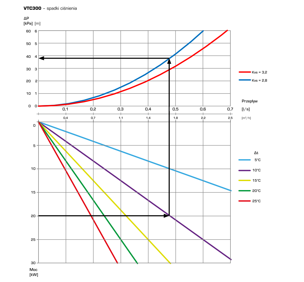

Przecież pytający ma rury Cu28=1", a zbyt duże KVS powoduje niedokładne mieszanie.
Np ESBE zaleca do kotłów 30kW Kvs max 3,2
Taki zaw 3-D to za przeproszeniem nie q...s, aby jak większy to lepszy.
No, i to jest wreszcie konkret odpowiedź ( umknęła mi ta tabelka ).
Się zaraz okaże że mam zamontowany zły ATV.🧐
Dziękuję za odpowiedź w imieniu swoim i innych potomnych.😁
To dotyczy zaw VTC, a dla ATV są też odpowiednie tabele.
Wielkość Kvs nie zależy od "tabeli" czy sprzedawcy, tylko od zasad doboru.

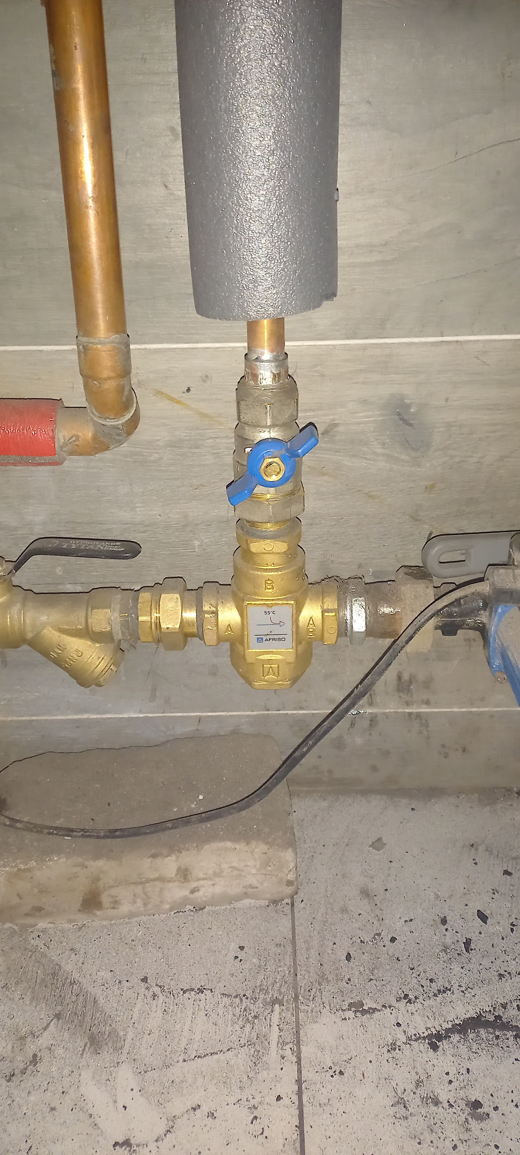

Kurde panowie zamontowałem 1 cal o przepływie 9 kvs nic nie mogłem znaleźć innego. Miesza fajnie wodę na piecu trzyma cały czas około 60 stopni.   Ale po zmianie koltla na defro 17 kv jestem zadowolony poprzedni piec jakiś wynalzek spawany przez juzka w piwnicy zero wydajności zero czego kolwiel

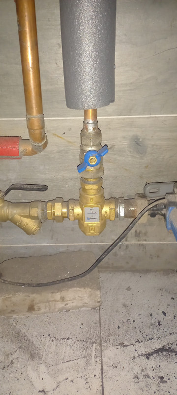

Sambor proszę o pomoc. Możliwe że ten zawor jest za duży i zle miesza wodę tak jak napisałeś instalator zrobił to w sposób jak na zdjęciu. Po przykreceniu zaworu na  3/4  temp. Na kotle się poprawia. Tak jak by piec był dużo bardziej wydajniejszy. Czy tak można zkryzowac ten zawor. Czy jak zamknę go całkowicie nie wywali pieca. Czy będzie szło przez duży obieg.
Edytowane przez sciand924
Jak to masz podłączone - pewnie: po prawej kocioł, po lewej bufor, góra - wyjście z kotła.
Ja radziłbym nie zamykać tego niebieskiego zaworu, bo pewnie  niego pytasz, tylko zmienić cały 3-D na mniejszy Kvs.
Choć praktycznie Kvs zaw ATV 1" i 5/4" jest takie same =9.
Trzeba dodatkowo sprawdzić filtr na niskim parametrze - ten z lewej, może być przytkany.
Edytowane przez sambor
 Człowiek uczy się na błędach. Tak po prawej piec lewo bufor Góra zaś piec. Ja to rozumuje ze jak przykręcam niebieski zawor reduuje przekroj i kvs. piec lepiej grzeje. Nie zakręcam go całkiem bo się boję. Ale pytam się tak w razie czego. Jak to działa. Ten zawor to 1 cal połączenie bufor piec 28 miedz. Filtr przy wymianie pieca czyszczony.
I słusznie .
