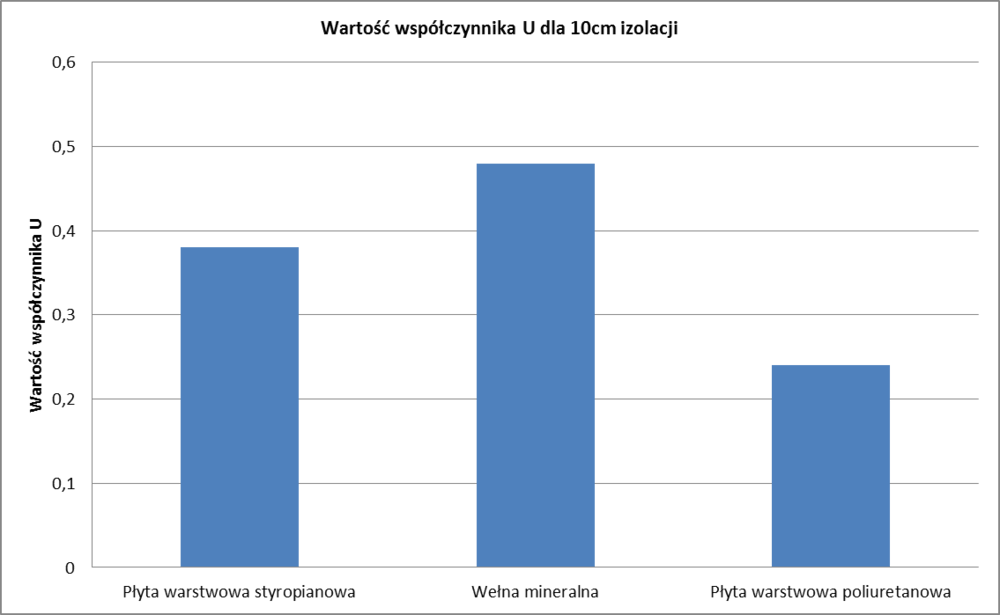

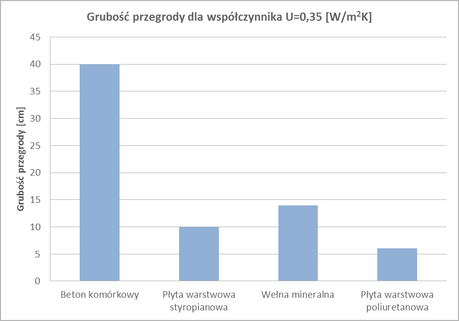

Wszystko jest kwestią tego jaki materiał chcesz użyć. Natknąłem się na takie wykresy, ale nie sprawdzałem na ile pokrywa się to z rzeczywistością.
