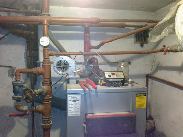

Witam jak wspominałm i obiecałem dołanczam fotki instalacji
kociołek pracuje w układzie otwartym podłączonym do powrotu , szczelnie zamknięty z dopływem powietrza tylko z wentylatora palone jest w nim miałem w okresie zimowym w lecie drewno

i całe szczęście że jest uszkodzony , przekonałem znajomego że jeśli wymieni ten zbiornik to najważniejsze aby w ten sam sposób go nie podłanczał przekonany o mojej racji przyznał że tak poczyni . Jest już świadomy że był podłączony nie zgodnie lecz przekonywał że był tam wcześniej zawór, ale czemu zniknoł ? nie odpowiedział zmienił temat :huh:
Jest świadomy że czeka go przebudowa całego układu o naczyniu wzbiorczym podłączonym na powrocie o średnicy 1/2 cala nawet mu wspomniałem lecz wzruszył ramionami odpowiedział że się nie gotuje , ale jak zobaczył średnicę wewnętrzną jednej z rurek gdzie średnica przez kamień została jeszcze zmniejszona to był bardziej już zaniepokojony .
Witaj automat jest już zamontowany , a co do zasobnika jest dziurawy początkowo wydawała się mini dziurka a okazała się większa .więc wymiana jest konieczna B)
Tam jeszcze problemem może być dla boilera pompa na powrocie. Może ona otwierać ten boilerowy automat. Najlepiej inaczej wpiąć zasilenie, tak by samo się odpowietrzało.
Za czasów świetności grzał prawidłowo?
Tak grzał prawidłowo ale nie nagrzewał się do zadanej temp. takiej jak można uzyskać gdy ma osobną pompę , pewnie zwróciłeś uwagę że jet wpięty prawie bezpośrednio na wyjściu z kotła ale został zmniejszony średnicą z 6/4 do 1 cala następnie przy zasobniku jest również podłączenie jak kojazę 5/4 również bez Z.Z. który wiemy do czego służy, więc z pewnością grawitacji 100% tam nie było po przez zmniejszenie średnicy , jak już wspomniałem przepływ przez zasobnik jest obecnie nie możliwy odcięty zaworem , ale są podejścia gdy ewent. wymieni zasobnik ,automat został podłączony w kotłowni ze względów estetycznych gdyż kolega robi wielką rewolucję w łazience i się pozbył , no ale teraz troszkę czeka zanim mu ciepła woda z niego dopłynie na piętro z kotłowni , nie wspominając o tym że dał się namównić na to aby odpowiednio zabezpieczyć rury przed wychłodzeniem ( odpowiednie odizolowanie ich od kotłowni , po przez nałożenie na rury izolacji )

Witam! Mamy dane następujące: kocioł -20 Kw, powierzchnia do ogrzania -140m2 ,a bojler jest nie dogrzany-położony najbliżej pompy.Jest przeciekający, a więc "parę latek" ma, a więc musi być dobrze zakamieniony- Jest na to tylko jedna rada -wywieżć na złom.To byłoby bardzo śmieszne aby za bojlerem dokładać następny podgrzewacz w szeregu.Nawet gdyby miał służyć tylko latem,gdy nie chce się palić w tak ogromnym piecu-to należałoby wpiąć go równolegle do bojlera,aby w zimie nie było przepływu wody przez niego-mniej kamienia,mniejsza strata ciepła, mniejsza strata ciśnienia.Należy pamiętać o odpowiednim zabezpieczeniu przed niebezpiecznym wzrostem ciśnienia przy podgrzewaniu wody.Pozdrawiam.
