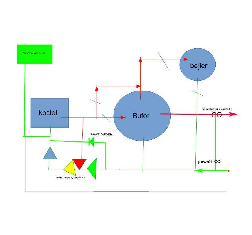

Nie ma za co.Mam nadzieję że ten schemat ulegnie dopieszczeniu tu na forum bo są tu na pewno dużo więksi praktycy ode mnie. Ja po prostu czytałem tu i na muratorze tematy o buforach i popełniłem osobiście jedną instalację a znam jeszcze jedną popełnioną przez pana Możdżonka z muratora. Musze przyznać że jest on dla mnie megaautorytetem jak chodzi o instalacje grawitacyjne i buforowe. Idąc za jego filozofią aby układy były jak najbardziej idiotoodporne unikam jak ognia systemów zamkniętych ciśnieniowych. Jego instalacja buforowa 2000l potrafiła się zagotować razem zkotłem i nic sie nie wydarzyło poza hałasem w rurach i zaparowaną łazienką . Wyciszenie o dziwo nie zajęło wiele czasu. Moja z 600 litrowym buforem jeszcze nie była testowana ale w niej rura wznośna do naczynia ma 5/4 cala ( bo taka akurat była pod ręką ) to nie widzę raczej szansy na kłopoty. Tak dość pospiesznie Ci to namalowałem więc jak będziesz kontynuował budowę instalacji będziemy tu na forum ją krystalizować -

Dokończyłem schemat z wczoraj już na bazie poprzedniego. Sorry za pokraczne malunki ale pierwszy raz w tym programie cos malowałem . Mozna w podobny sposób jak dla bojlera wykonać obejście dla CO. Jakby to jeszcze udało się w grawitacji zapodać byłby system odporny na brak prądu. W tej wersji grawitacja naładuje tylko bufor i bojler o ile go się tak uda podpiąc . Do zadziałania grawitacji minimalny przekrój rur to 5/4 cala- czasem widziałem na calowej ale wtedy forzej to działa. Nie narysowałem tu pompy dla bojlera i CO dla prostoty rysunku -Jeśli ma działać i grawitacja i pompa to trza pompy montować z obejściem i zaworem zwrotnym. Podobnie na wyjściu z bufora na CO trzeba dać obejście zaworu 3D jesli układ ma pracować w grawitacji . -

bypas.pdf Coś na kolanie zmotałem ale idea chyba już jasna - Jeśli ma być grawitacja -a powinna to trzeba jeszcze na powrocie dać podobne obejście pompy ładującej kocioł i zawór zwrotny . Jest oczywiste że nie wolno zamknąć jednocześnie bufora i bojlera ale nawet gdyby to dobrze umieszczona rura wzbiorcza i naczynie nie pozwolą kotła roznieść choć oczywiście na kotle zawór bezpieczeństwa obowiązkowy. -

Nie mam pod ręką narzędzi rysunkowych ale postaram się powiedzieć na bazie Twojego schematu . Powrót z wężownicy bojlera trzeba wpiąć pomiędzy bufor a zawór 3 drogowy ochrony kotła. Tam gdzie jest teraz nie zagrzejesz bojlera buforem bo zawór zwrotny nie pozwoli . Zasilanie może zostać jak jest jedynie trzeba dołożyć na zasilaniu bufora zawór zamykający. Jak zamkniesz zawór przed buforem masz obieg tylko między kotłem a bojlerem. Rurę do naczynia wzbiorczego lepiej podłączyć na powrocie do kotła -mniejsza szansa grzania jej niepotrzebnie. W Twoim szkicu jest jeszcze ten problem że może być kłopot aby naładować bufor bo łatwiejszy obieg jest przez bojler ale to by sie dało zgrać odpowiednim przydławieniem zaworu od bojlera. Lepsze podłączenie byłoby po przeniesieniu bojlera na prawo za bufor ale to juz muszę narysować bo ten bypas tu nie występuje - tu mamy po prostu rozdział rozbioru na dwie nitki. Jak czas pozwoli to jutro postaram się zamieścić schemacik jak ja to widzę . -

No to proste - - bypass czyli obejście, woda z kotła dociera do bufora ale przed buforem dajesz trójnik za trójnikiem zawór i prowadzisz wodę albo do bojlera albo do bufora - przy zasilaniu bojlera znowu trójnik i zawór od strony bufora. Po sezonie grzewczym zamykasz zasilanie na bufor a otwierasz na bojler - kawałek rury dwa trójniki i dwa zawory. W instalacji którą zbudowałem ostatnio mam tak zrobiony bypass bufora na potrzeby CO - po prostu jak potrzebuję natychmiast po rozpaleniu dać goracą wodę na mieszkanie zamykam dopływ do bufora otwieram dopływ do CO prosto z kotła. Przydaje się jak zbyt mi się wystudzi bufor, zwłaszcza że nie mam jeszcze termostatu który wyłączy pobór jak temperatura bufora spadnie do minimum. Nie wiem też jeszcze jakie jest to minimum bo sa cztery grzejniki aluminiaki i niecałe 10 mkw podłogówki. Instalacja działa dopiero od połowy listopada. -
Po co Ci w bojlerze woda 90 C ? Podłączając bufor za wężownicą bojlera tak by bylo -po drugie i tak potrzebujesz grzac bojler jak nie palisz w kotle . Z bufora powinny wychodzić kolejne odbiory i osobno CO osobno CWU . A na wyjściu z bojlera dobrze jest zamontować zawór termostatyczny 3 drogowy aby utrzymać w ryzach temperaturę wody wychodzącej na prysznice - znam przypadek poparzenia dziecka zbyt gorącą wodą . A żeby bojler grzać albo kotłem albo buforem to wystarczy zrobić bypass przy buforze. Oczywiście na wyjściu na CO również montujemy zawór termostatyczny 3 drogowy. Tylko że to nie rdza była a raczeej zgniłe konopie i inne poprodukcyjne resztki z huty m innymi oleje ....... dzięki temu zresztą cała instalacja wewnątrz zachodzi czymś w rodzaju tłustawego filmu i to jest tez niezła antykorozja. Powtórzę jeszcze raz - w wodzie kotłowej ilość tlenu jest takk mała że proces korozyjny praktycznie ustaje. Chyba że będziemy co tydzień wymieniać wodę w instalacji. Z tego też powodu w bajorach stojących latem rozmnażają się bakterie beztlenowce a w bojlerach o temperaturze poniżej 50 czy 60 C m innymi legionella. Bojlery jednak rdzewieją gdyż bezustannie dopuszczamy tam świeżą natlenioną wodę.
