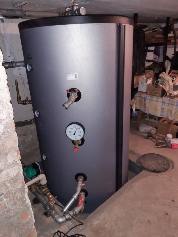

Głupie pytanie, ale... Jakie masz średnice rurek do rozdzielacz? I jak masz je poprowadzone od bufora? Albo mam już za słabe okulary, albo te rurki to 22mm?
Kominek bezpośrednio do bufora, a dalej jak Ci pasuje. Płytowy wymiennik itd. To strata, ale coś za coś. Kominek, to drewno, paliwo długopłomieniowe. Przyrost temperatury jest dość szybki. Ta energia musi być odebrana z tego płaszcza wodnego. Temat wielokrotnie przerabiany na forum. Troszkę trzeba pogłówkować. Ponoć są wkłady (nie zgłębiałem tematu, czarował nie będę) do układów zamkniętych, ale muszą być zastosowane konkretne zabezpieczenia. Po drugie, wkład musi być odpowiedniej klasy zgodny z ustawą antysmogową! Drogo wyjdzie!
Tak z własnych doświadczeń, jak masz miejsce, to wstaw większy bufor, bo 1000l/ 19kW z drewna, to nie jest wcale dużo. Przerabiałem temat 800l/17kW śmieciucha trojciagowego palonego od góry węglem i odrobiną drewna, bufor ładował się w 2, 2,5 godz. do temp. 80 st. Jak bym miał pomieszczenie wyższe niż 180 cm, 2000 litrów i to dopiero byłoby ok. Przy 0 na zewnątrz, palić trzeba było dwa razy na dobę. Wakat w kotłowni.

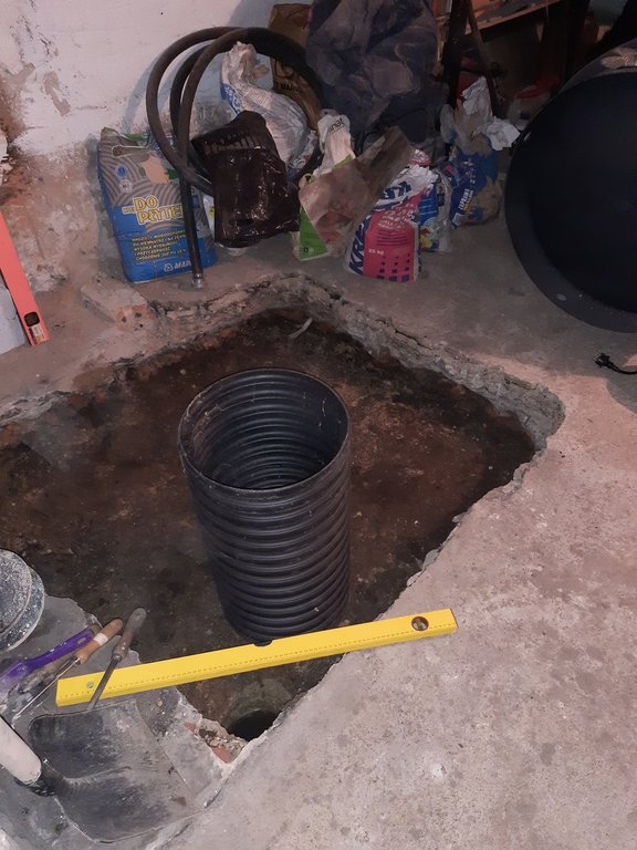

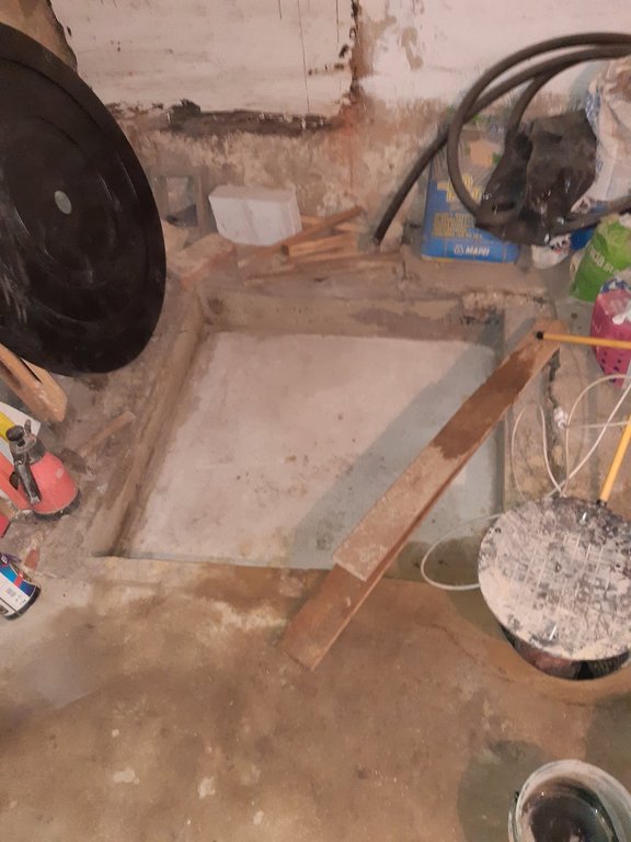

Znam ten ból, ja mogłem wykopać dziurę w podłodze piwnicy i wcisnąć bufor 800l, bo też wchodził mi tylko 400l. Ale ja mam górniaka, to inne problemy generuje. -

Kospel, 800l. Jak bym miał możliwość, to zdecydowanie większy bym wstawił. Ale piwnica 178cm. Muszę chodzić schylony ;-))) Obecnie, przy temperaturach powyżej 3 st. dwa razy dziennie po 1/3 zasypu kotła 17kW. .usze go jeszcze lepiej zaizolować. Może wełna i bandaże z gipsem?

Galmet 500l ma szerokość bez ocieplenia 600mm. Bez kopania będzie ciężko. Ale to i tak najtańsza opcja.

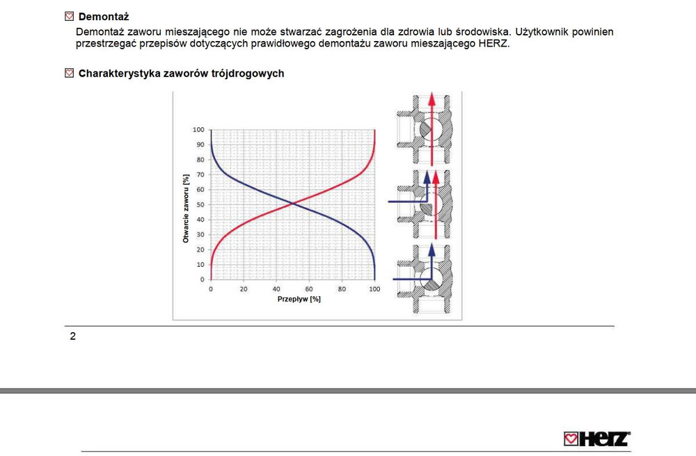

Nie chcę byc namolny w tym temacie, ale zgodnie z rozpiską HERZ-a, to ten zawór, aby było ciepło musi kręcić jak na obrazku, czyli w lewo, bo inaczej, to wychodzi jak zawsze..... Z tejże rozpiski wynika, że mocowanie siłownika można zmieniać co 90*, co też powinno pomóc....
