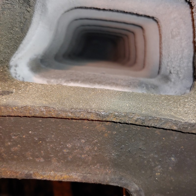

Reasumując.... Nie wiem co masz na myśli. Jeśli te wykwity na kominie , to nie jest to naturalne . Lekarstwem jest założyć wkład z blachy kwasoodpornej . Można też ocieplić komin na odcinku gdzie przebiega na strychu. Ale najlepszym lekarstwem jest palenie od góry jeśli to jest kocioł zasypowy oraz utrzymywanie wyższych parametrów temperatury wody i nie kiszenie opału w kotle.

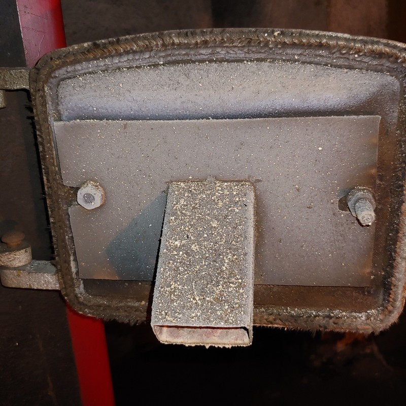

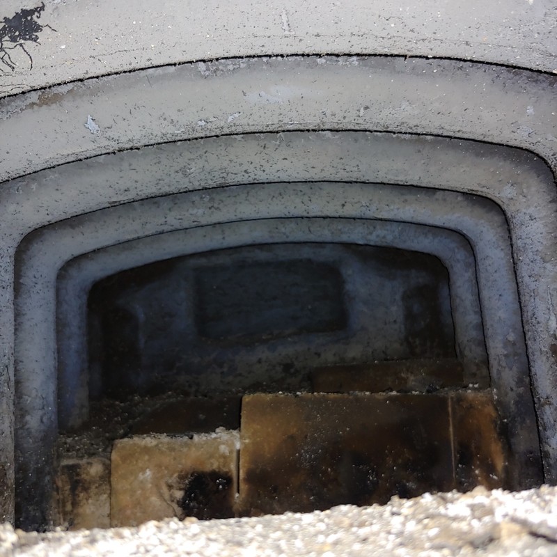

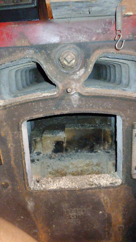

A w jakim stanie są sznury uszczelniające? Sprawdź po ciemku czy nie widać blasku światła z żaru na styku drzwi. Moje podejrzenie wynika z oglądania zdjęć które dołączyłes. Na pierwszym super, na drugim całe obrzeża wszystkich drzwiczek dookoła okopcone. Nie żebym się czepiał ale coś tam się wydymia i może przyczyną są nieszczelności na sznurach. A to by wyjaśniało przyrosty temperatury bo może kocioł ciągnie drzwiami lewe powietrze.
Mój kociołek to było poczciwe Camino 18kW. Przewymiarowany specjalnie by mieć dłuższy wymiennik. Komora była zmniejszona szamotem o połowę . I to działało super. W połączeniu ze sterownikiem ST81zPID.... Obsługa i palenie były prosta i przewidywalna jak na standardy węglowe i spalanie od góry.
Jeśli wszystko jest dobrze wyregulowane w sensie podawania odpowiedniej ilości powietrza, kocioł nie podnosi temperatury , najwyżej o 2-3stopnie. Ja zasypywalem ok 15-20 kg i nic się złego nie działo. Ekstremalnie mogłem zasypać 33 kg po wyjęciu szamotu zmniejszajacego komorę i tak też palilem od czasu do czasu . Oczywiście też nie było wzrostów temperatury. Wszystko zależy od ilości doplywajacego powietrza. W mrozy sypałem 2x 15-20 kg, w okresach przejściowych 1x 30 kg.
Nie to jest przyczyną. Palenie od góry charakteryzuje się tym właśnie że węgiel powoli się rozpala i żar schodzi aż do ruszt. Potem masz całą komorę żaru który kilka godzin się spala bezdymnie. Tak wyreguluj dolną klapke by podawała troszkę powietrza ale nie na tyle by kocioł podnosił za dużo temperaturę. Jak występuje za duży ciąg kominowy lub są silne wiatry, przy nawet minimalnie uchylonej klapce , kocioł będzie dostawał ciąg i temperatura będzie wzrastać. Ja bym sugerował zamknąć całkowicie po rozpalaniu klapke, a powietrze podawac jedynie poprzez umiejetnie dobrane przedmuchy jak radzi @lriuqs.
