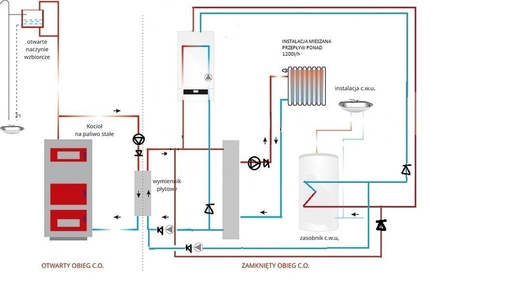

Wiedzy w temacie nie mam żadnej, jestem zupełnym laikiem. Instalacje będzie robiła firma. Dlatego pisze na forum, przy okazji coś się nauczyłem, czego wcześniej nie wiedziałem. Nie chciałbym poprawiać gotowej już instalacji, dlatego rozważam każdą opcję. Z tego co widziałem u kolegów i też na forum dużo jest instalacji w których ktoś coś zepsuł. Miałem zastosować zasobnik dwu wężownicowy, ale będzie niewykorzystany w 99%, chyba że tak lepiej to założę. Kocioł węglowy w układzie otwartym ma być na wszelki wypadek, używany będzie głownie gazowy. Instalacja będzie albo grzejnikowa albo mieszana, jeszcze nie wiem na co mnie będzie stać. Nie wiem co w tym jest bez sensu? Jaka to jest porządna instalacja? Może i moje pomysły są bezsensu, ja się nie obrażam. Jeżeli możesz mi pomóc do bardzo ci za to będę wdzięczny(może być i w walucie), a jeżeli uważasz że takim laikom jak ja nie ma sensu pomagać to trudno przeżyje jakoś. -
Zbiornik Jednowężownicowy c.w.u. dwa źródła ciepła
ldonut odpowiedział(a) na ldonut temat w Instalacje CO i CWU
O ten zawór ci chodzi czy na zasilaniu z pieca gazowego? Zawór zwrotny na wyrost w czymś szkodzi? Czy lepiej rozwiązać to na zaworach odcinających? Jeszcze jedno mnie ciekawi. Jak palę w piecu węglowym to odcina mi palnik z gazowego. A jak bym miał grzanie c.w.u tylko z gazu to da się to jakoś przestawić na sterowniku żeby odcinało grzanie tylko na grzejniki jak palę w piecu węglowym a gaz grzał c.w.u? -

Sprzęgło ponieważ będzie instalacja mieszana( jak napisane na schemacie tylko nie dorysowane z przepływem powyżej 1200l). Schemat poprawiłem coś jeszcze brakuje? -

Policzyłem zapotrzebowanie budynku na ciepło i wyszło mi max 20 kW. Jeżeli będę robił same grzejniki to dla delty 20 tak jak @sambor pisał obejdzie się bez sprzęgła. Instalacja dla delty 15 raczej nie była by możliwa ponieważ musiałbym obłożyć całe pokoje wokoło grzejnikami. Co do układu mieszanego to ok 15 kW grzejniki i 5 kW podłogówka z delta 5 i przepływy wychodzą duże, wiec sprzęgło. -

Ponieważ nigdzie nie mogę znaleźć, postanowiłem napisać nowy temat. Chciałbym w instalacji dać zbiornik jedno wężownicowy, nie chcę dwu ponieważ nie będzie wykorzystany praktycznie wcale. Cały czas wodę będę grzał gazem. Chciałbym mieć jednak możliwość ogrzania wody piecem węglowym w nagłych sytuacjach. Nie chcę drugiego zbiornika. Chciałbym żeby piec gazowy grzał bezpośrednio zbiornik. Czy taki układ jak poniżej może działać, czy można to lepiej rozwiązać? Czy ta pompa zaznaczona strzałką jest potrzebna czy można się bez niej obejść? -
