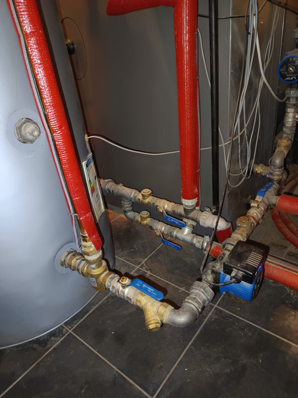

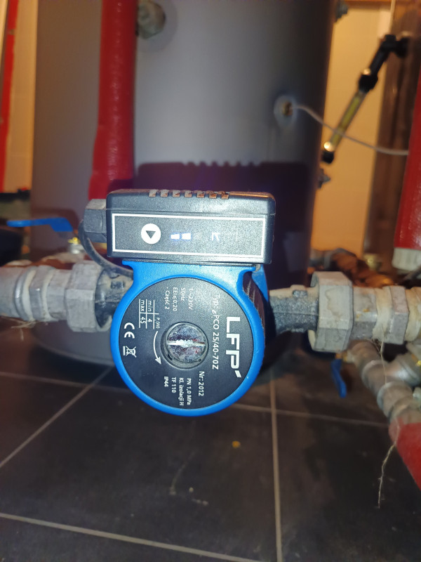

Pompa CO jak pisałem sprawdzana. Wirnik kręci że nie da się ręcznie zatrzymać. Mam już dośc. Tydz się z tym bujam. W domu zimno. Ręcznie przez panel zalaczam pompki na 10min. -
Kocioł z buforem często odpala.
arturwin87 odpowiedział(a) na KrzysztofKwaśniak temat w Kotły pelletowe
Na chwilę obecną cwu stoi. Ma 5st nad zadana. Ale zamknąłem. -

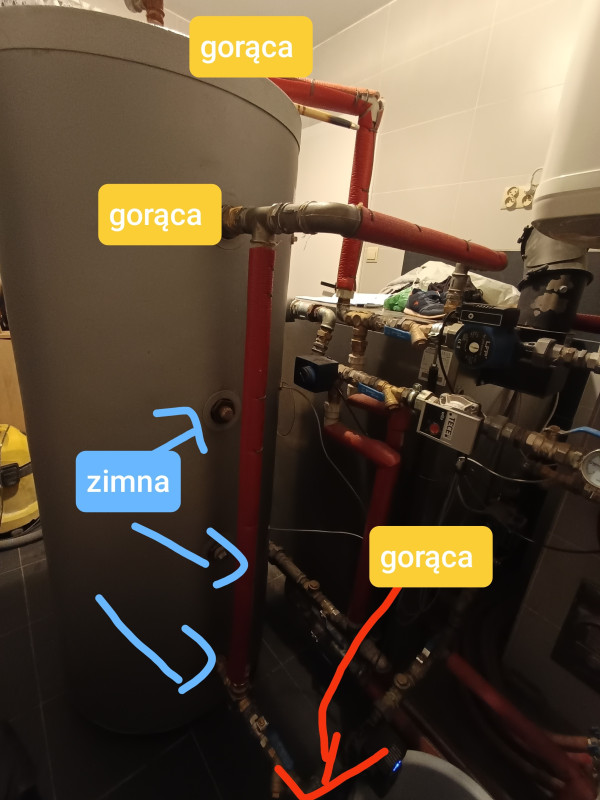

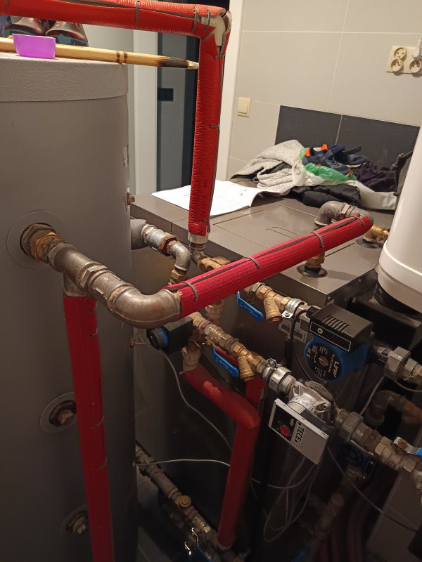

Zasilanie Górne nie da się dotknąć. Krótki obieg czy jak to się zwie, gorący. Między pompka CO a ATV ciepło. Te zaślepki na buforze które widać na zdj są zimne. Także jakby zima w środku. -

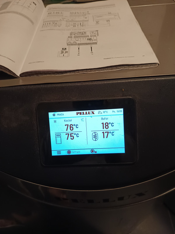

Ale pompka zapier***a. Odpowietrzona, wyczyszczona, i kręci. Za pompka gorąco. Wszystko staje przed ATV. Rura w pionie ta w czerwonym ociepleniu gorąca. Jak widać na panelu, tryb zima. Ładowanie bufora. Pompa co załączona. -
Czujniki sprawne. Bufor na ten moment 17/17. Kocioł pracuje 76 zadana, ma już 72. -

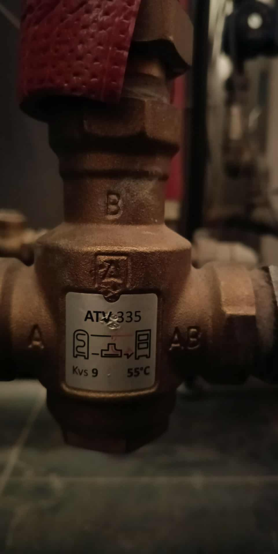

Witam ponownie. ATV wymieniony. Problem pozostał. Ustawienia sprawdzaliscie. Nie wiem gdzie szukać dalej problemu. -

Odpowietrzona i pompa i bufor. Więc to odpada. Pompa też ok. -

Wymienię ten ATV. Od razu zapytam. Jakie mogą być inne powody braku ładowania bufora z jakimi się spotkaliście? -
