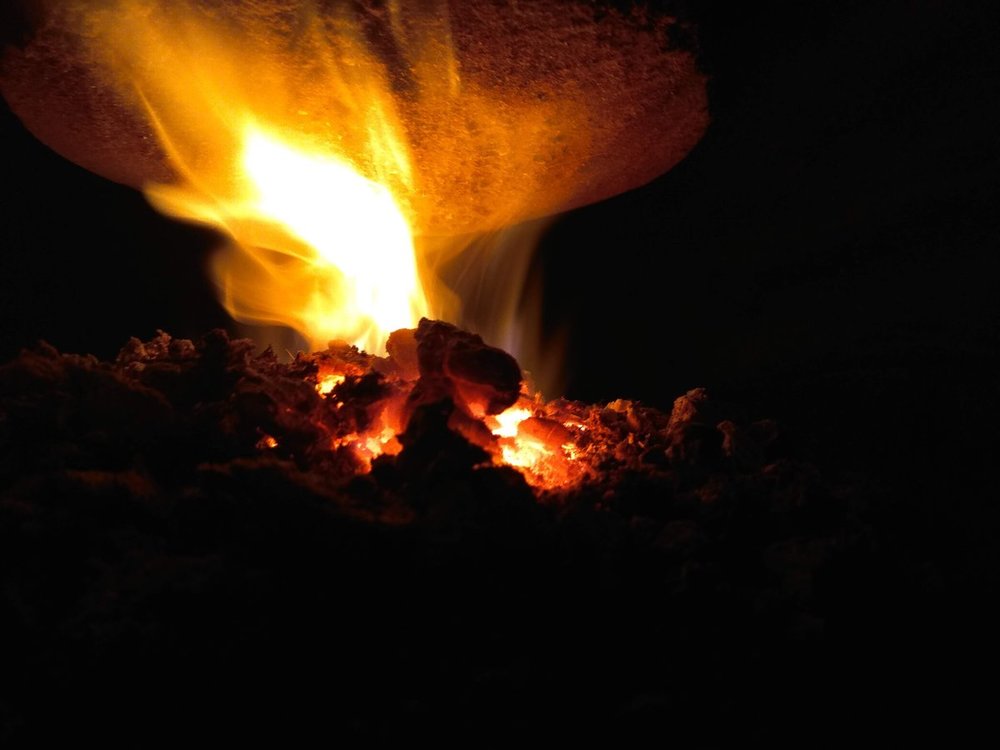

mkwapisz odpowiedział(a) na energotop temat w Kotły z podajnikiem
Na tym zdjęciu palnika widać iskry. To taki węgiel, czy tak dmucha? Ciężko ocenić "siłę" ognia na zdjęciu. Widzę na nim też posklejany węgiel. Ale to może być wynik bardzo mocnego rozgrzania węgla a potem jego schłodzenie. Tak pomiędzy 20-25 to wentylator mocno ci przyspiesza? Spróbuj tak ustawić jak podałeś. Nic przecież to cię nie kosztuje. Chodzi o to, by zmniejszyć wzrost powietrza przy zmianie modulacji. Efekt może być taki, że nie dopali ci węgla, ale w pierwszej kolejności trzeba ustabilizować pracę. Zapas na modulację masz, bo maks na wykresach to ok 70%. Potem można trochę ograniczyć palnik A co kopcenia, to problem może być taki, że masz na retorcie dużo rozgrzanego węgla, a potem nagle powietrze wali na łeb i chodzi na minimum. Nie ma mowy, żeby to się dobrze spalało. Wysokości kopczyka nie ocenię z tego zdjęcia. Zakładam, że jest ok.
