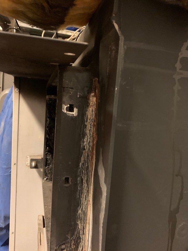

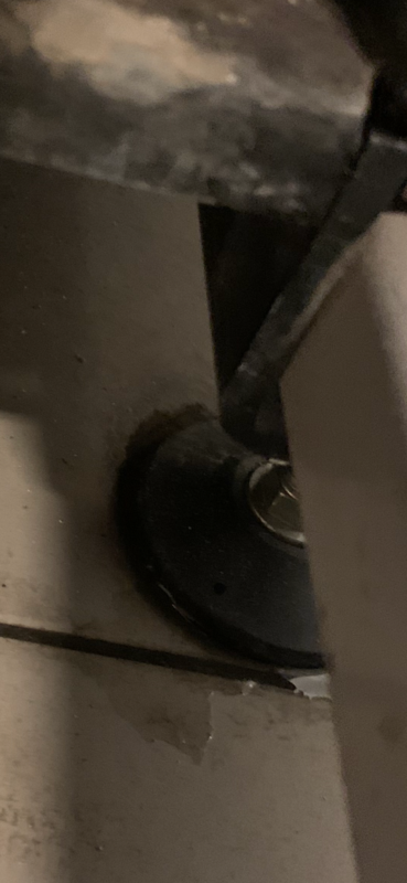

Niwszczelność w kotle Defro HG - problem
robert1991 odpowiedział(a) na robert1991 temat w Kotły zasypowe
U mnie będzie raczej bezkosztowo, jutro będą. Muszę przyznać ze proces zgłoszenia przebiega sprawnie. Brat miał później problem ze spawanym miejscem? -
A więc wyciek, już się boje ciągu dalszego. -
HarryH nie ma takiej możliwości, komin ceramiczny z odpływem kondensatu. -
W zasadzie to kocioł rodziców. Trzeci sezon, ale w sumie temperatura wody w kotle musiałaby spaść poniżej temperatury punktu rosy, a to raczej niemożliwe. -
@Sambor śrubunki są na zewnątrz kotła i są suche, i są one wspawane w płaszcz kotła. Czyli wszystko to co było podłączone po stronie instalatora jest suche. Boje się rozkręcać bo w karcie gwarancyjnej jest mowa o plombach. Jutro zadzwonię na serwis, jeśli mi powiedzą ze mogę rozkręcić to rozkręce. Bardziej byłem ciekawy czy to może być kondensacja. -
Myśle ze zrobi to serwis bo kocioł jest na gwarancji. -
Rury są suche. Występuje to na zimnym kotle, bo pewnie ilość wody przy padlinie jest taka ze odparowuje. -
Cześć Zauważyliśmy dzisiaj pod kotłem Defro HG mały wyciek z wody. Co myśleliście może to być nieszczelność wymiennika czy inna przyczyna? Kocioł jeszcze na gwarancji.
