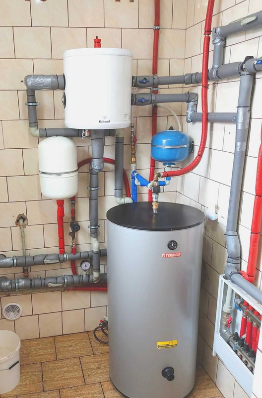

I pompa uruchomiona. Instalacja ukończona. Zostało tylko docieplić rury obiegowe. Peleciaka popiołem przed buforem, wymiek płytowy (jak kto chętny to odsprzedam sacespol 40 płyt) wywaliłem i zamknołem układ. Muszę tylko dorobić wtyczkę do przepinania zaworu trojdrogowego (co/cwu) Jak ma działać peleciak to przepnę wtyczkę i będzie przełączany ze sterownika kipi (zamiast pompy cwu, a w ustawieniach sterownika zaznaczę opcję wymiennik i jedną pompą obiegową obgonię i co i cwu). Oraz przedłużyć kabel do zaworu trójdrożnego mieszającego- mam być strowany również ze sterownika peleciaka. O ile w ogóle będzie taka potrzeba aby peleciaka odpalać . Jak ktoś ma pytania walić śmiało. -

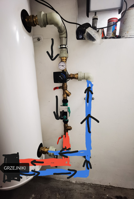

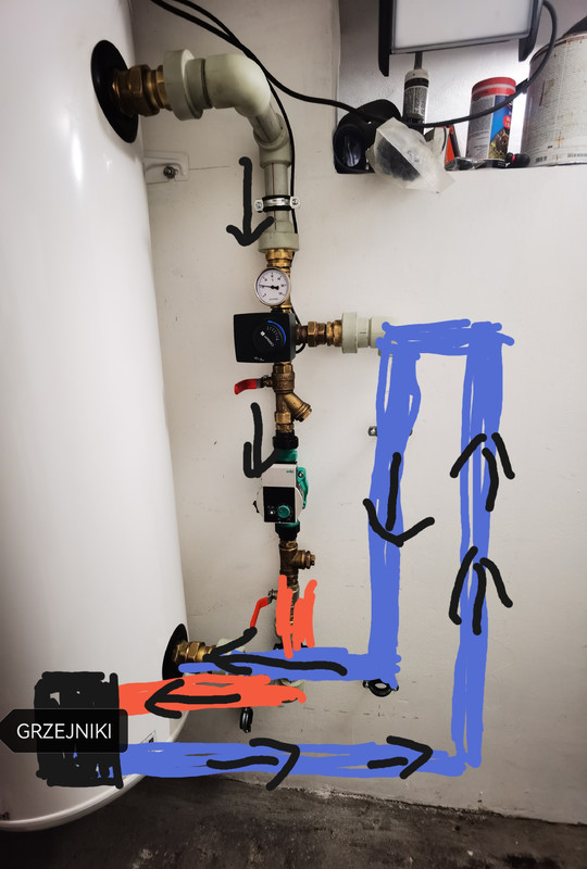

Chyba dzisiaj przedobrzyłem i się zamotałem przy robocie, a może temu że późna podpowiedzcie jak lepiej podłączyć zawór mieszający do bufora? -

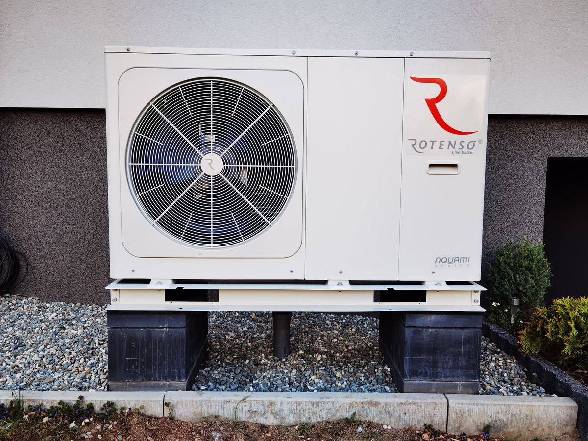

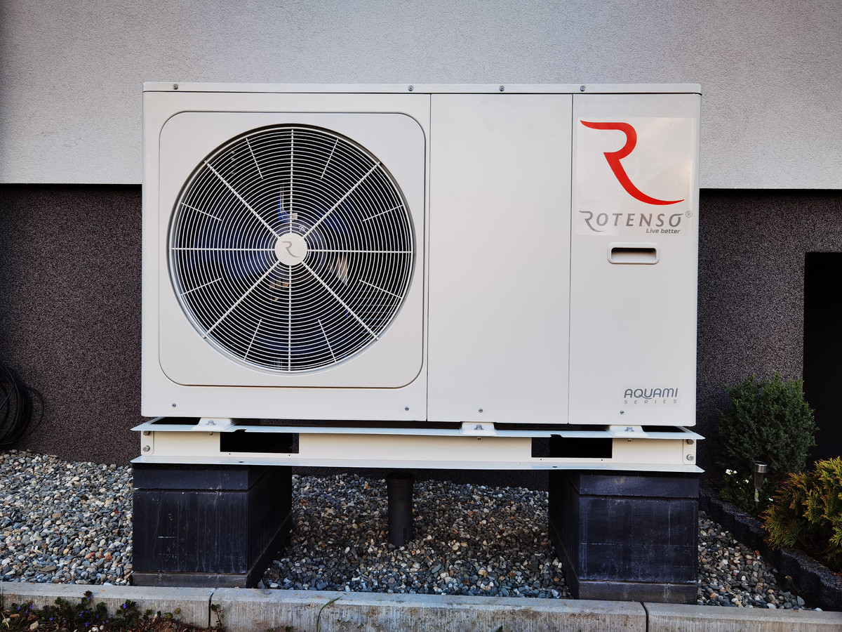

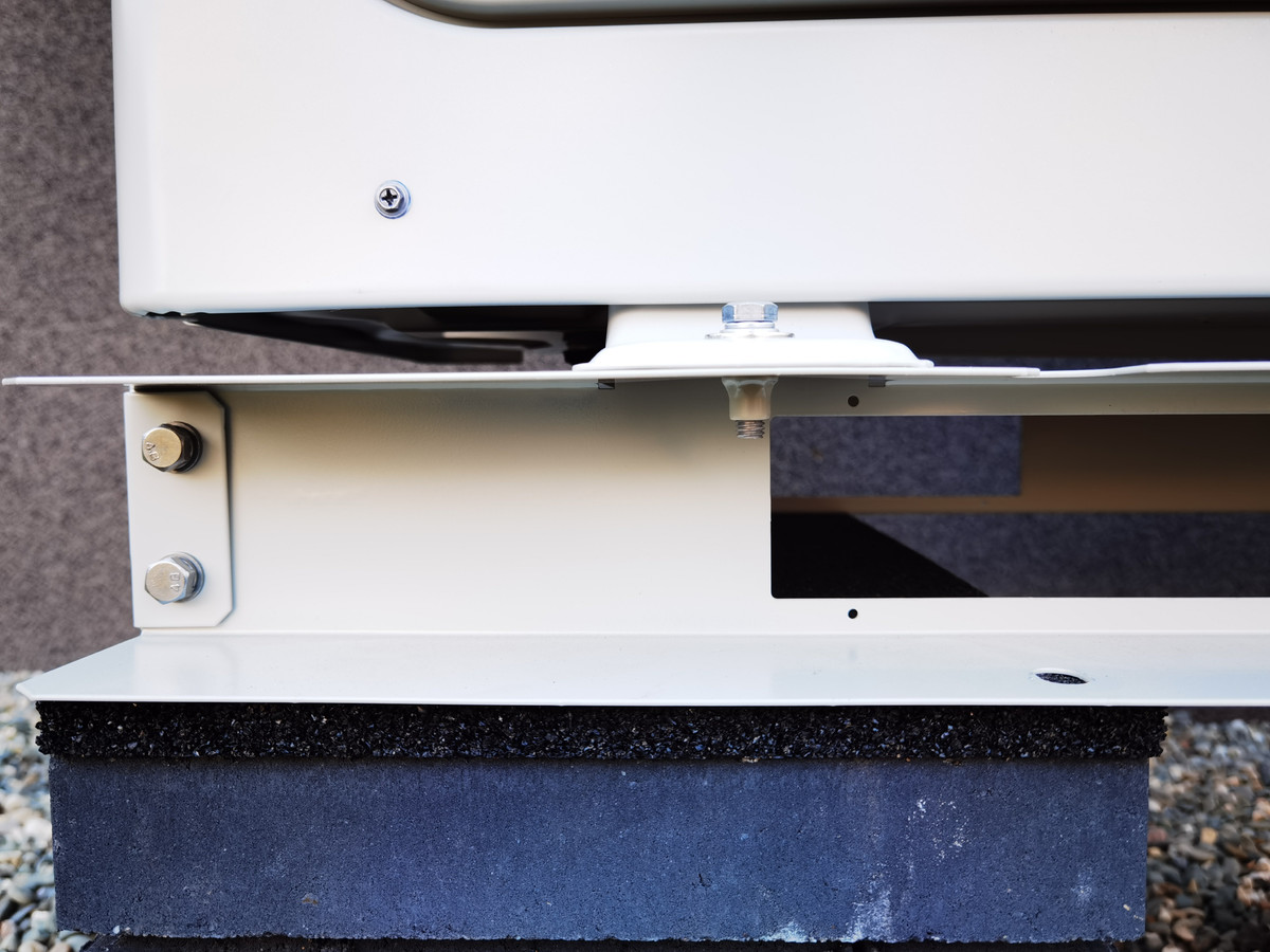

Potwierdzam. Bloczki ogrodzeniowe wyglądają wg. mnie estetyczniej niż bloczki betonowe czy krawężniki, a między daszki a podstawę ja zastosowałem matę antywibracyjną z mielonej gumy.

Znalazłem to w odmętach sieci przeglądając różne systemy. Teoretycznie chłodniejsza woda ma krótszą drogę i nie wymiesza się z cieplejszą na zasilaniu, ale wszystko pewnie zależy od ustawienia pomp w układzie. -

Z ciekawości daje jakieś mniejsze, lub wieksze zyski/ straty bufor podłączony w taki sposób "pseudo-równoległy"? -

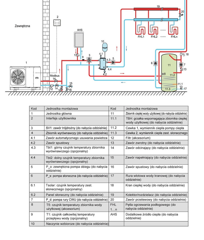

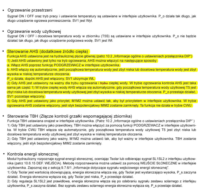

To już z tym buforem mam totalny mętlik, ale widzę że mimo wszystko lepiej będzie dla całokształtu jak będzie równolegle i tak chyba uczynię. Schemat z monobloka Rotenso Aquami 8 kW. Jako AHS wpinam Pelecieka. Przed zaworem zwrotnym przy AHS oczywiście muszę dać pompę obiegową. Jak ogarnąć sterowanie peleciaka układem. Elektronika z Rotenso daje sygnał aby przełączyć się na AHS, i teraz wszystko było by cacy, tylko mamy zawór 3 drogowy sterujący CO/Ładowanie CWU (nr 3 na schemacie) . Skąd sterownik KIPI będzie wiedział jak się przełączy zawór przełączający. W KIPI mam 2 pompy, albo działa ta CO, albo CWU (lub obie jeżeli nie mamy priorytetu). Chodzi mi dokładniej o to jak to zgarć przy podpięciu jak w schemacie niżej aby móc zamiennie grzać albo Pompą Ciepła, albo wspomóc się w zastępstwie peleciakiem, tak aby ładować też zasobnik z CWU w razie potrzeby. W sterowniku 860-P3 nie widzę opcji sterowania zaworem rozdzielającym CO/CWU. Znalazłem jeszcze coś takiego. Czyli wystarczy tylko w sterowniku KIPI 860-P3 wyłączyć funkcję grzania CWU, zostawić samo grzanie CO a sterownik z PC Rotenso zadba o wszystko.... Ale mam mętlik... -

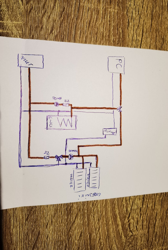

Instalację mam zbudowaną podobnie jak Patrol. Sambor mógłbyś popatrzeć na mój pseudo schemat. Teraz układ pracuje na wymienniku płytowym(obieg otwarty) zamontowanym przed zaworem trójdrożnym sterującym temperaturą na grzejniki (obieg zamkniety) . Naczyń wzbiorczych nie rysowałem. Wymiennik wywalam zamykam całość i docelowo układ miałby wyglądać jak na rysunku. Pytanie mam tylko czy zawory zwrotne ZZ są w dobrych miejscach, czy coś byś przerobił? -

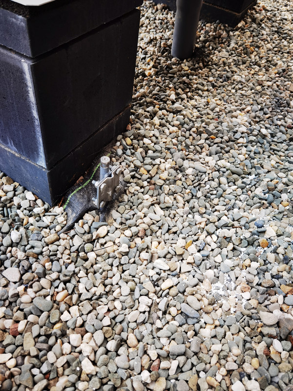

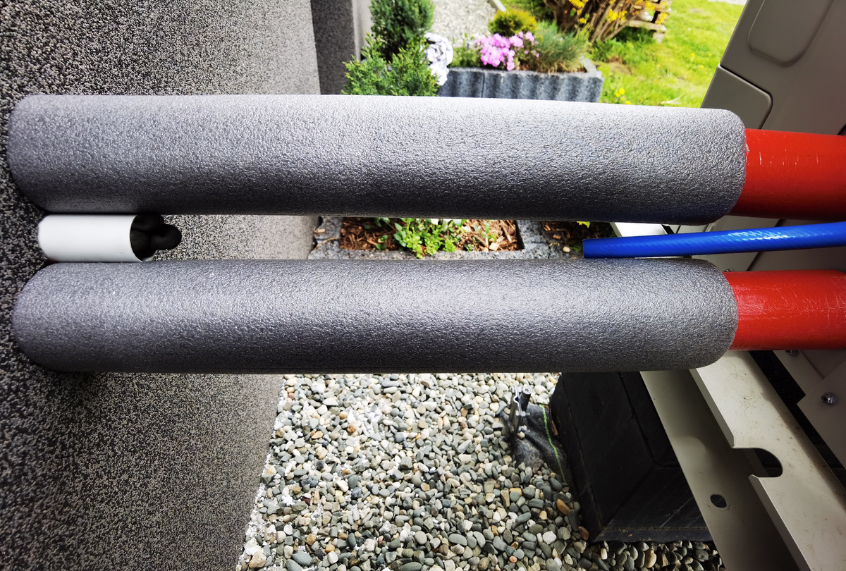

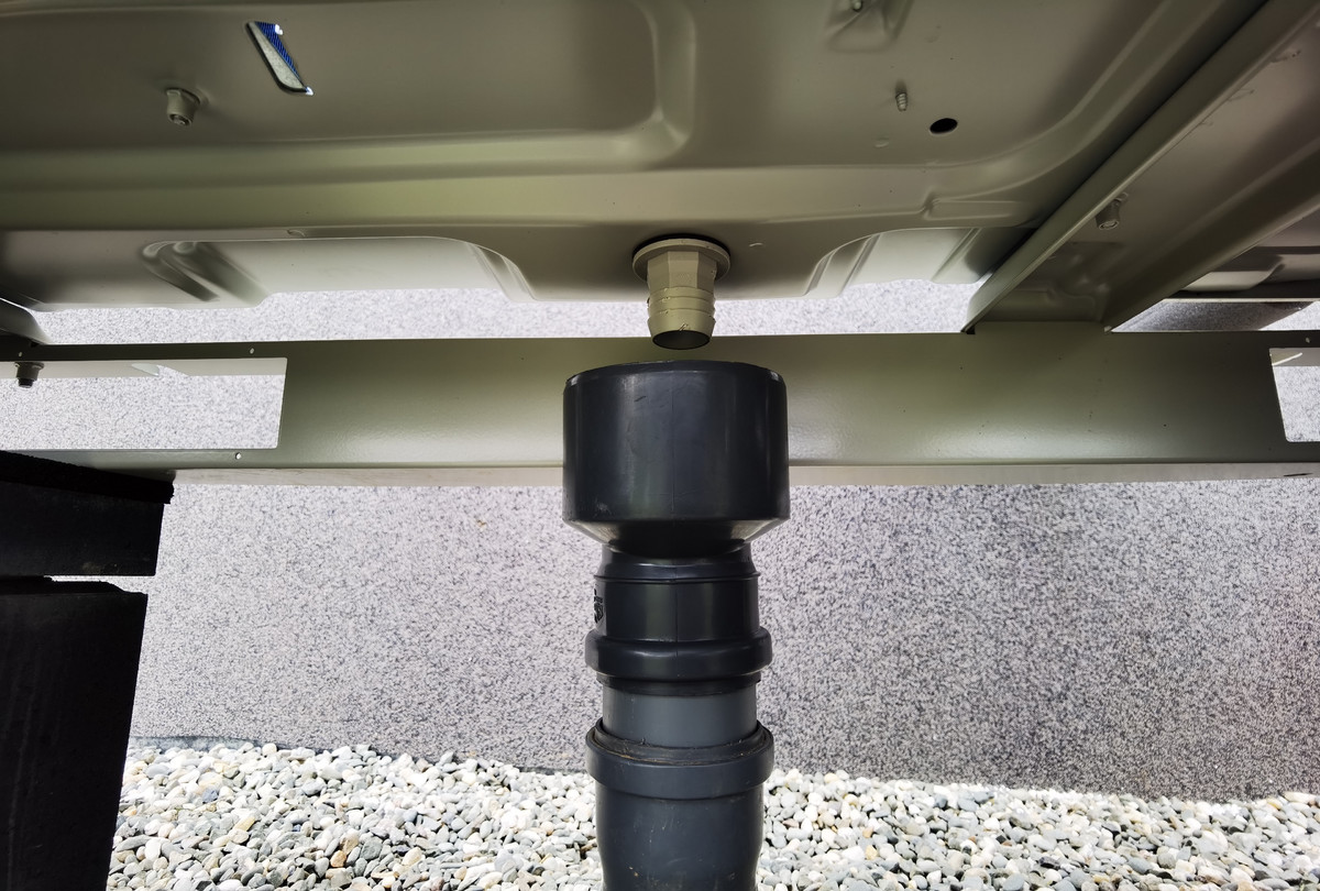

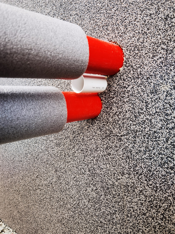

Przez fundament PP40 w podwójnej izolacji + pianka mont. między nimi rura kablowa 40. Na fundamencie mam 15 cm styro. Na zewnątrz podwójna izolacja na rurach + dodatkowo trzy warstwy otuliny na całość i srebrnej folii (w formie kebaba) na to planuję zawinąć arkusz z czarnej blachy (pozostać arkusza z okuć na dach) Powinno wyglądać estetycznie ( w sumie to tylko 50cm) Na razie tak to wygląda po przymiarkach. Wbiłem dodatkowy pilon uziemienia- zamontowałem ochronnik przepięć. I domontowałem lejek do skroplin (przestrzeliłem z odległością o 3 cm😁 i musiałem kombinować). -

Sambor chodziło mi o taktowanie PC. Próbuje ogarnąć jak najlepiej podłączyć się w instalację. Czli straty na buforze po podpięciu równoległym nie będą jednak tak duże (można znaleźć opinie że nawet do 5 oC różnicy ) ? Boję się tylko ze przy mocnej pompie obiegowej nagrzeje ona bufor prędzej niż instalacje (100% grzejniki) to ciepło odbierze. -

O widzisz Sambor. Późna pora była... Moje niedopatrzenie. Trochę się już pogubiłem w tym wszystkim. Wychodzi na to że bezpieczniej dla instalacji dać bufor równolegle i pompie za buforem zmniejszyć prędkość (rury Cu) na instalację grzewczą , a pompa z PC będzie gnała wodę w buforze (podłaczenie rurami PP). Tylko znów straty w oC przekazywanych na instalację i taktowanie pompy).... Jak zrobić to dobrze? -

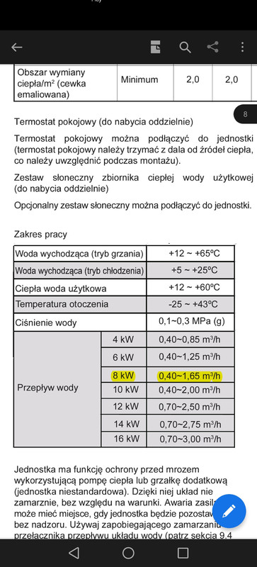

Sambor dlaczego cu28 nie wyrabia? Podałeś mi 0.8 m/s dla cu, pompa gna 0.4 do 1.65m/h -
