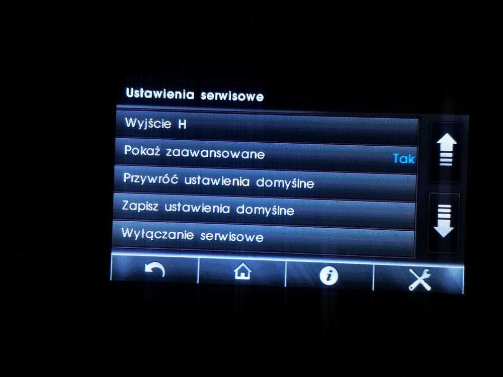

Dobra. Ogarnąłem temat. Działa to, tylko nie dokońca jak myślałem. Przy okazji zrobiłem reset sterownika i ustawianie wszystkiego od nowa, ale do rzeczy. Działa to tylko wtedy, jak kocioł jako pierwszy (przed cwu) osiągnie zadaną temperaturę. Czyli mamy zadaną kotła np 65oC a CWU np 55oC. W trakcie pracy palnika kocioł dobija do do zadanej, a na CWU mamy np dopiero 52oC. Wtedy palnik gaśnie, a pompa ładująca CWU pracuje jeszcze zadany czas (np 30 minut) , chyba, że międzyczasie dojdzie do zadanej temperatury na CWU to się wtedy wyłączy. Myślałem, że to trochę inaczej działa. Dopiero teraz po modernizacji kotłowni i próby korzystania z dobrodziejstw tej techniki człowiek się uczy co i naco i dlaczego. Co nie zmienia faktu, że ta 860 mnie coś straszy. Np. potrafi w trakcie pracy pomp na ułamek sekundy je wyłączyć i po chwili włączyć na nowo, albo zaliczyć samodzielny reset jak przy zaniku napięcia (black out? ) Muszę jeszcze sprawdzić instalację elektryczną czy gdzieś coś nie powoduje spadków napięcia i straszy to sterownik. -

Jeszcze spróbuję jak mówisz Kordjano. Alfiorz pompa jest dobrze podłączona. Palnik odpala się raz, aż doładuje cwu do zadanej. Może jeszcze raz spróbuję hardresetu. Powiedzcie mi czym się różni zapisz wartości domyślne od przywróć wartości domyślne (czy jak wcisnę- zapiszę wartości domyślne zapiszą mi się ustawienia jakie mam teraz? a jak wcisnę przywróć to przywrócą się z powrotem, czy przywrócą fabryczne? bo już trochę głupi z tego jestem.) -
