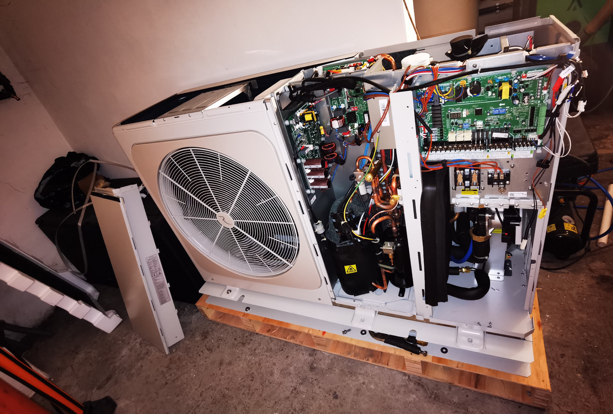

kupiłem w poniedziałek, we wtorek była u mnie. Niestety Małe Żółte Ludki nie spakowały do kompletu sterownika pokojowego, (podobno taką partię dostali i się na nią załapałem 😜) ale po kontakcie mailowym mają dosłać jak najszybciej. Co do gwarancji to na razie wiem tyle, że uprawnień na F gazy do monobloka nie potrzeba. Podłączenie wodno elektryczne ma być wykonane zgodnie ze sztuką, a pierwsze odpalenie gdzieś wyczytałem że jest robione przez serwis bezpłatnie... Muszę się upewnić, w tym tygodniu nie mam czasu podzwonić. Pompa i tak będzie dopiero montowana po sezonie. -
Wybór pompy ciepła Wymiana kotła na PC powietrze/woda - wybór urządzenia, zmiany w instalacji
jarek20 odpowiedział(a) na Patrol temat w Pompy ciepła
Przyszła dziś, ale bez sterownika pokojowego 🤨Napisałem maila do sprzedawcy, ciekawe co odpisze. A paczuszka solidnie oryginalnie zapakowana. Peleciaka zostawiam bo w Herkulesie z KIPI mogę palić wszystkim... no prawie . Wymiennik.... tu się biję sam ze sobą bo mam dość sporego 40 płytowego sacespola i albo go wywalę całkiem i zamknę instalację całkowicie, albo wepnę się za wymiennikiem i będę rzeźbił z podłączeniem cwu. Bufor planuję dać koło 140 L bo mam tylko grzejniki (potrzebny jest do defrostu) . Na razie zasobnik CWU musi zostać. Planuję tylko pompkę obiegową pod ups przerobić. Dostałem wydaje mi się dobrą cenę, a od 1 kwietnia mają już nowy cennik. -

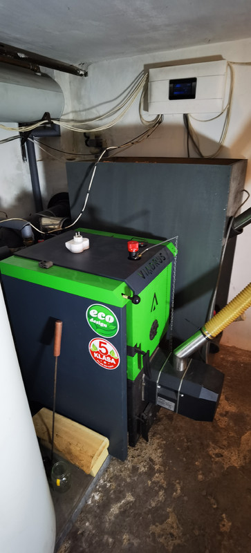

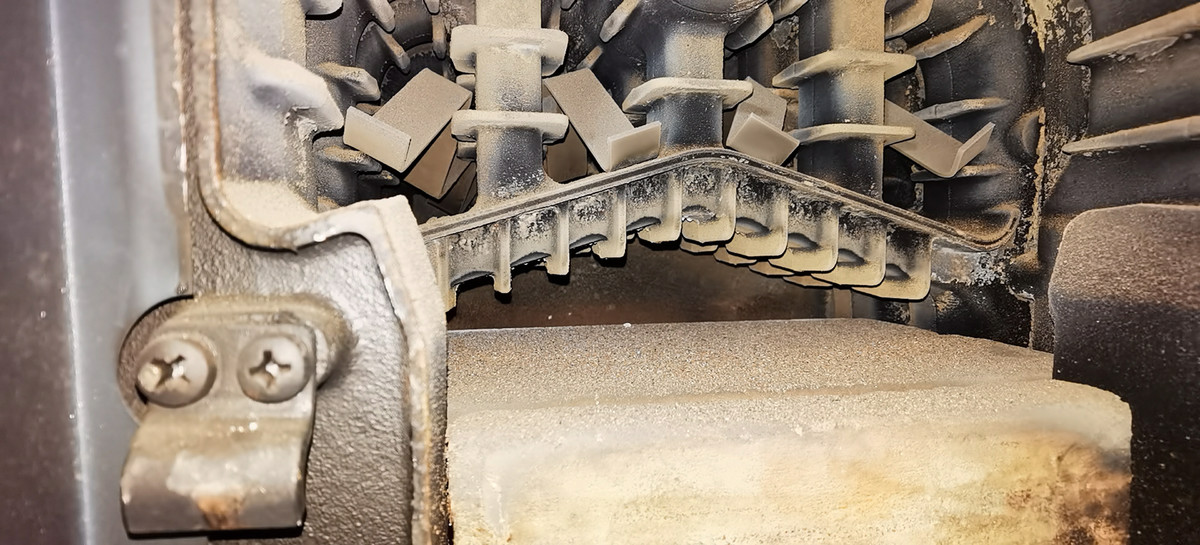

To oryginalne zwiorowywacze, wyglądają jak zygzak v^v^v^v. Kocioł mam 4 członowy, palnik 20 skręcony na 17. Do tego rck na rurze do komina. Dzięki. U mnie z osprzętem podobnie też 3 pompy (wymiennik) . Ok. To rozglądam się chyba za 1kW. aby mieć z zapasem -
jarek20 odpowiedział(a) na temat w Kotły pelletowe
Powiedzcie mi Panowie bo nie umiem zaleźć. Potrzebuję zakupić ups-a, teraz pytanie - mierzył ktoś jaki jest pobór mocy w trakcie rozpalania palnika? Myślę nad 1kW ups-em bo 0.8 wydaje mi się za słabe przy rozruchu. (nie chcę przeciążać ups-a tylko mieć jakiś zapas Watów.) Ja w Viaderku z zawirowywaczami mam spaliny max 100oC, a przy wyczyszczonym wymienniku koło 80oC -
