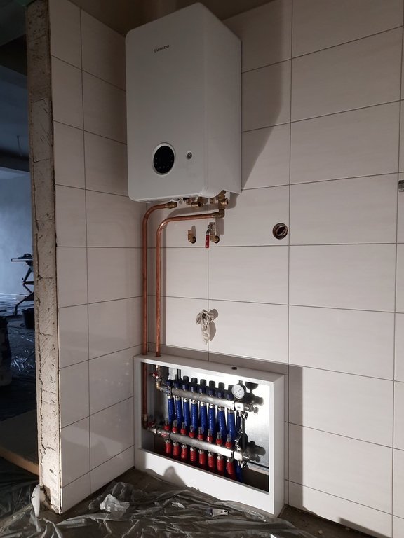

Inwestor ma plan taki ze chce ogrzewanie w budynku wolnostojacym (garaz,ewentualnie w przyszłości jakieś biuro pod dzialalnosc. Od kotlowni do budynku odległość ok 15mb przez dom i drugie 15 w ziemi, w budynku ma być tylko podlogowka w domu tez ,do c.o.chce puscic alupex fi 25 a ciepla woda i cyrkulacjia fi 16 Do przepuszczenia tych 4 rur jest zostawiona w fundamentach rura karbowana fi 100mm Ogrzewane będzie gazem zastanawiam się czy nie taniej było by przerobić projekt i puścić przylacz gazu tez do garażu i zamontować tam dodatkowy kociol. -
Powod jest taki ze ogrzewanie zostało dopiero co uruchomione na potrzeby wygrzewu podlog ,a w sezonie grzewczym będę dopiero ustawial przeplyw na postawie delty.
Nawet jeśli mamy taki krotki odcinek do skrzynki.tu akurat jest na każdym rotametrze 2l/min na full ale spokojnie można dac na 1l/minCzyli 16l/min idzie ok 0.9m/s jak się stoi w kotlowni to wogole nie słychać kotla ani instalacji.
Ok.janusz pomylil się o jedno zero i przyznaje się do błędu to 0,3 m/s to ok.5l/min? Jeśli jest odcinek krotki i bez kolan to chyba może lecieć dużo więcej
Czyli fachowiec założycielki tematu miał jak najbardziej racjie .Przyjmując bardziej pesymistyczną opcjie ze wszystkie pętle maja 90mb w co wątpię chyba ze wszędzie co 10cm,to 12ob ×2lmin (więcej nie trzrba)daje 25lmin to dalej tylko połowa max przeplywu i jest tylko 3mb od trojnika fi28 i co wy na to mądrale.
Ja na 90m2 8petli po ok.70-80mb tez daje fi 22 i wszystko jest ok. Zakladajac nawet 2l.min to rura fi 22 przeplywa tylko 16 l.min. i rura gieta na gietarce bez ostrych kolan 90stopni. A tak wogole to sa jakieś normy (optymalne czy max prędkości )w rurach i ile można max przepuścić l.min np przez ta fi 22. Pogrzebałem i znalazłem 0,3m/s max ,co przy fi 22 daje ok.50l.min wiec myślę jeśli by przyjmować te 25lmin to jest to przeplyw bardzo bezpieczny dla tej rury.
