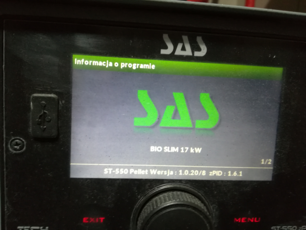

nie aktualizowałem, bo kiedyś ktoś pisał na forum, że po aktualizacji zaczął mu źle spalać pelet, a mi spala ładnie i trochę sie tego boję, bo to operacja nieodwracalna a Ty też masz ten sterownik? -

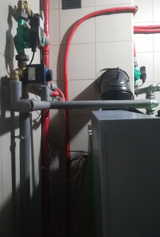

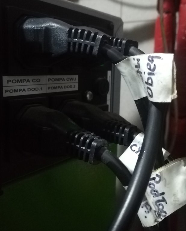

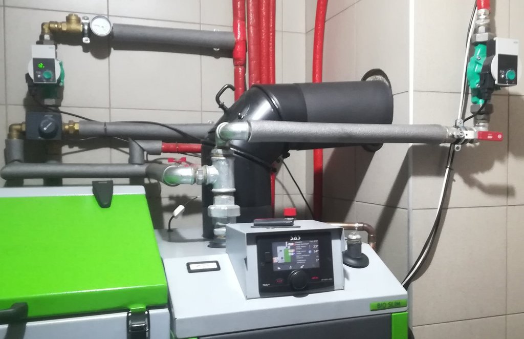

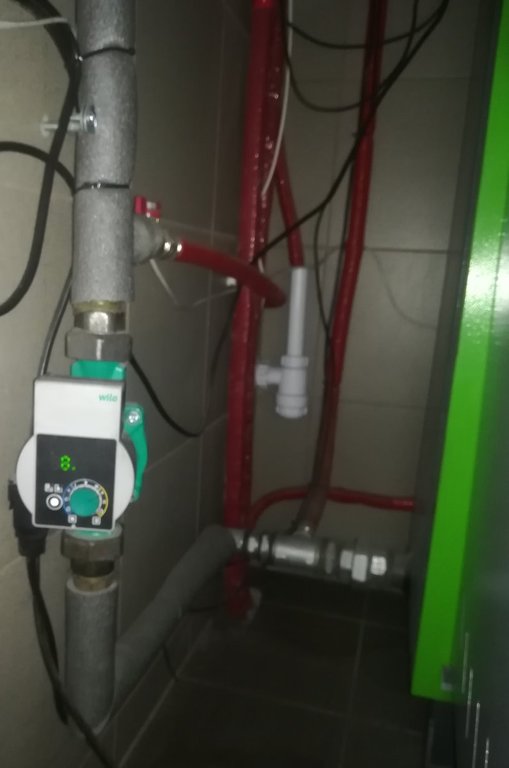

'panowie @Darekgra i @Kazio321 wrzucam moją kotłownię, bo już sam nie wiem, co jest co. chodzi o ustawienia, bo się pogubiłem. tak mam opisane wtyczki od pomp a tu instalacja w kotłowni: ?. Czy ta pompa na ostatnim obrazku to tzw. kotłowa? czy kotłowa to inaczej krótkiego obiegu? ustawiam CO i CWU w nastawy temperatur - temp. załączenia pomp - wg Darekgra na 50 st.C. Według wpięć pompa dodatkowa 1 to pompa podłogowa a pompa dodatkowa 2 to pompa cyrkulacyjna. tu wg Darekgra w menu instalatora ustawiam parametry dla PD1 i dla PD2. gdzie mam ustawić temp. załączenia pompy krótkiego obiegu? sterownik st550zpid. pomożecie??? -

@Darekgra jeśli to ma znaczenie to proszę ująć to w propozycji ustawień. obecnie kocioł wchodzi maksymalnie na 58 st.C (temp. kotła ustawiona na 60 st.C), bo tyle wystarcza żeby zagrzać CWU i/lub dogrzać pomieszczenia (sterownik pokojowy wyłącza kocioł jak temp. pomieszczenia osiągnie 22 st.C). kocioł włącza się 2 razy na dobę, czasami 3x ale rzadko (jak jest większy pobór wody w domu np weekend). temp. CWU mam na 50 st.C z histerezą 5 st.C, czy to ustawienie na 50 st.C nie będzie za wysokie? rozumiem, że proponujesz ustawić w menu "nastawy temp." załączanie pomp na 50 st.C, a w "menu instalatora" pompę krótkiego obiegu na 30 st.C, a podłogową na 50 st.C? -

@Darekgra poproszę o wypowiedź na temat załączania pomp. @Kazio321 napisał, że u niego temp. załączania pomp to 48 st.C. u mnie mam: podłogowa 25 st.C, krótkiego obiegu 30 st.C, CWU 45 st.C. czy moje ustawienia są złe dla pracy kotła? pompy mam ustawione równolegle i na dzień dzisiejszy kocioł włącza się głównie do grzania CWU, regulator pokojowy mam ustawiony na 22 st. z histerezą 0,2 st.C i właściwie daje cały czas sygnał do kotła, że jest OK. w związku z tym 2 razy na dobę kocioł sie załącza, więc chcąc nie chcąc w międzyczasie wystygnie poniżej 30 st.C. pompa podłogowa cały czas chodzi no bo jest na 25 st.C ustawiona pozostałe pompy nie pracują. -
