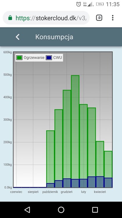

Poniżej wykres spalania od października. Myślę że bardzo przyzwoite wyniki, jak na taki dom. Jak widać można to uzyskać bez używania termostatu pokojowego, tylko sterując kotłem pogodowo -
