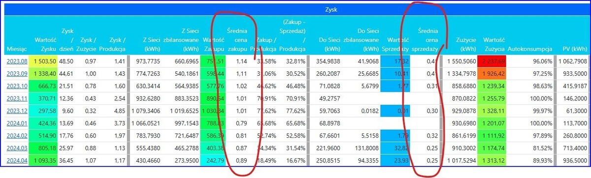

gbbsoft odpowiedział(a) na gbbsoft temat w Wytwarzanie energii elektrycznej na cele grzewcze (i nie tylko)Wersja 13.18 https://gbboptimizer.gbbsoft.pl/ - Dodano eksport godzinowych danych z menu Zysku do programu Excel z dowolnego okresu. - Dodaj opcję wysyłania wiadomości e-mail z godzinowymi danymi z menu Zysku z poprzedniego miesiąca na początku następnego miesiąca
