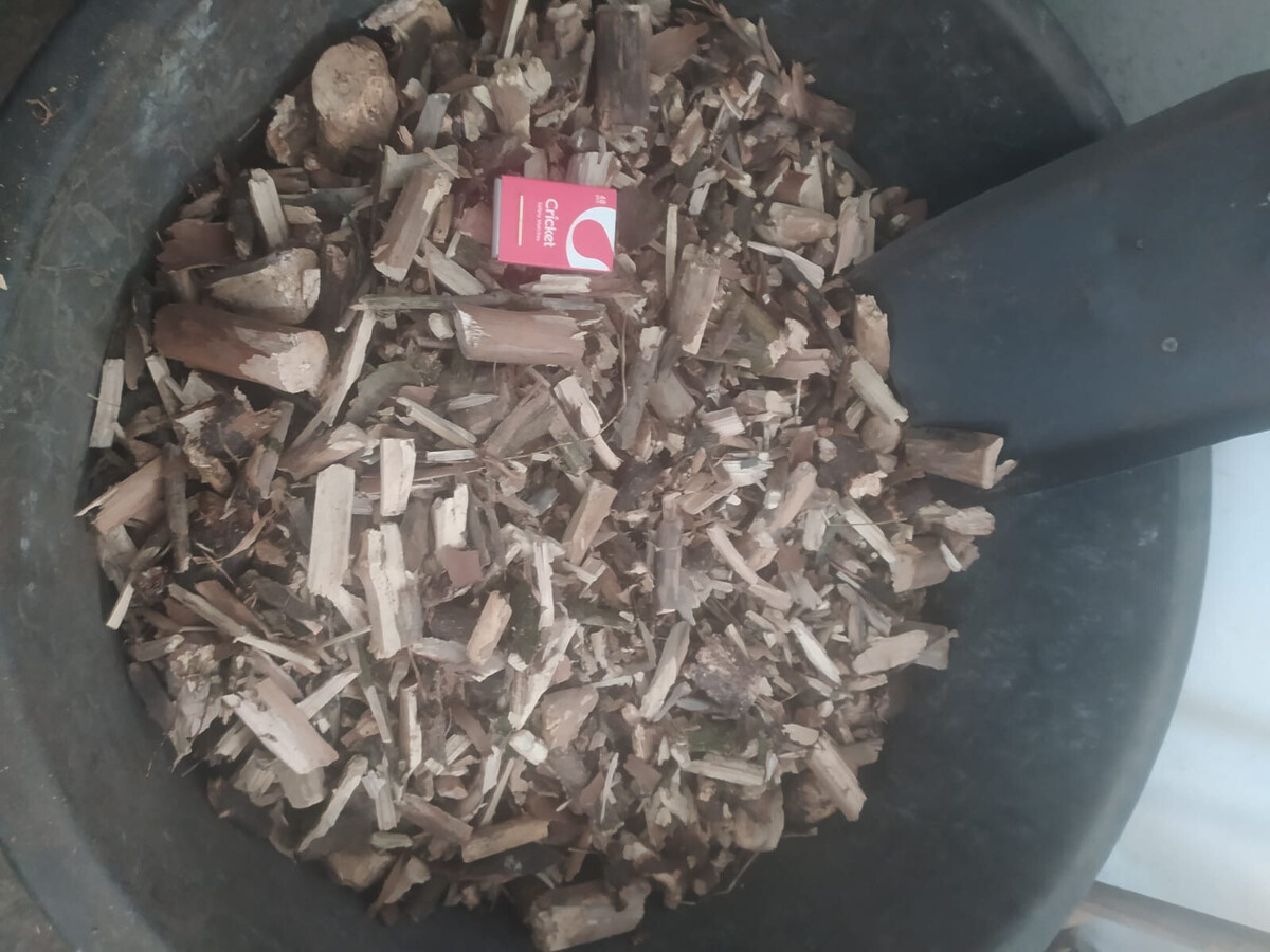

Takim kompromisem dla zrębki do palenia i ściółkowania jest chyba rębak bębnowy, zrębki dość drobne,ale nie wióry. Gazują poważnie przy paleniu, a do ściółkowania też dawałem na tekturę pod jakieś krzaki.

Otototo. Przyjemne z pożytecznym. Ja z kolei jak ten chomik,też zbieram drewno z lasu,robi się zapasy węgla,w zeszłym roku zakupiłem rębak bębnowy z workownicą,żeby te gałęzie,co się marnowały w lesie wykorzystać (no i żeby las był uprzątnięty). Nie zamierzam palić zrębkami,ale żeby kilkadziesiąt worków 50L było na podsypkę w kotle. Teraz palę na kanapkę,drewno,węgiel,przysypuje zrębkami. Gałęzie w zeszłym roku zostawiłem w lesie,a w jesieni zrąbałem, nawet jak jakiejś wilgoci dostały od spodu,to dosychają w workach pod wiatą,a na końcu w ciepłej kotłowni. Drewno cięte na dwa wymiary,pod kocioł i Kuzniecowa.
