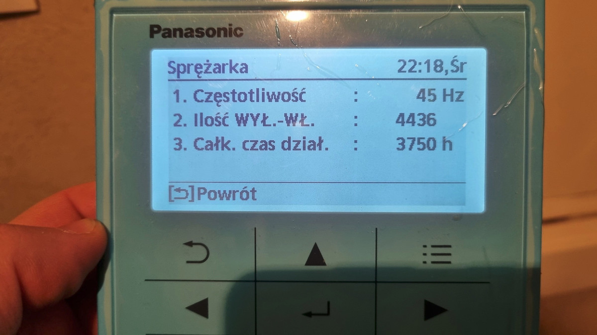

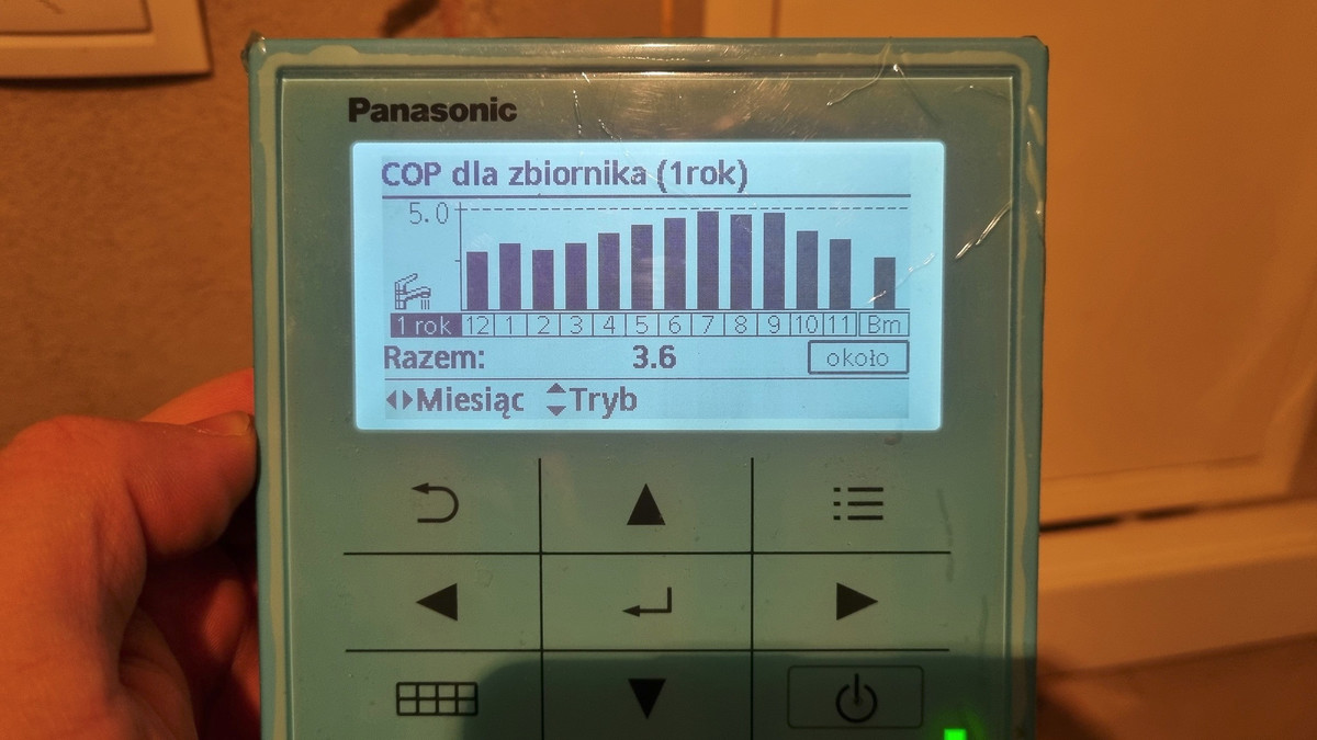

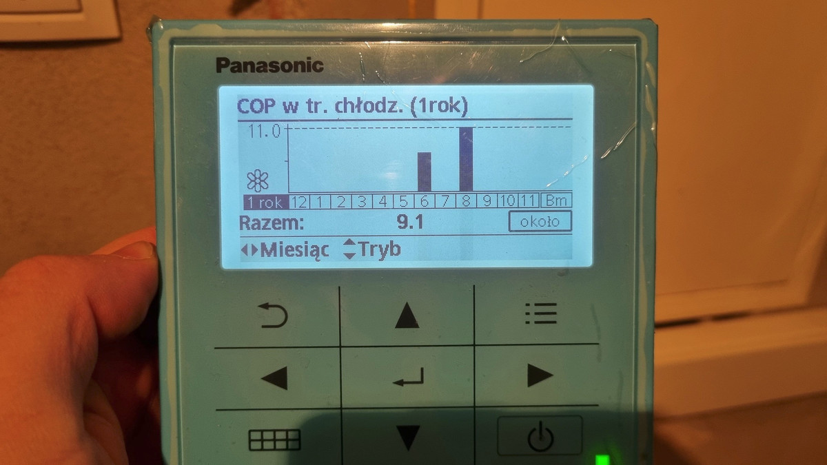

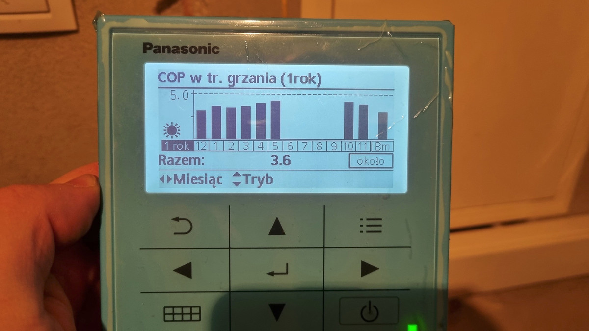

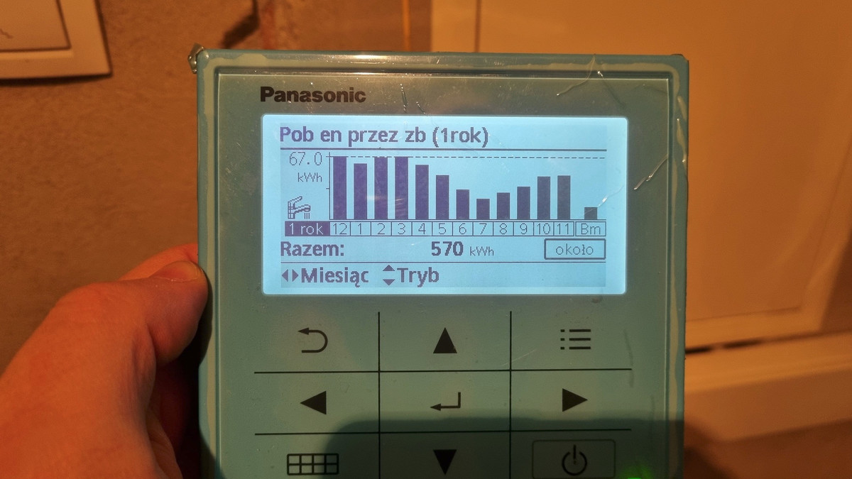

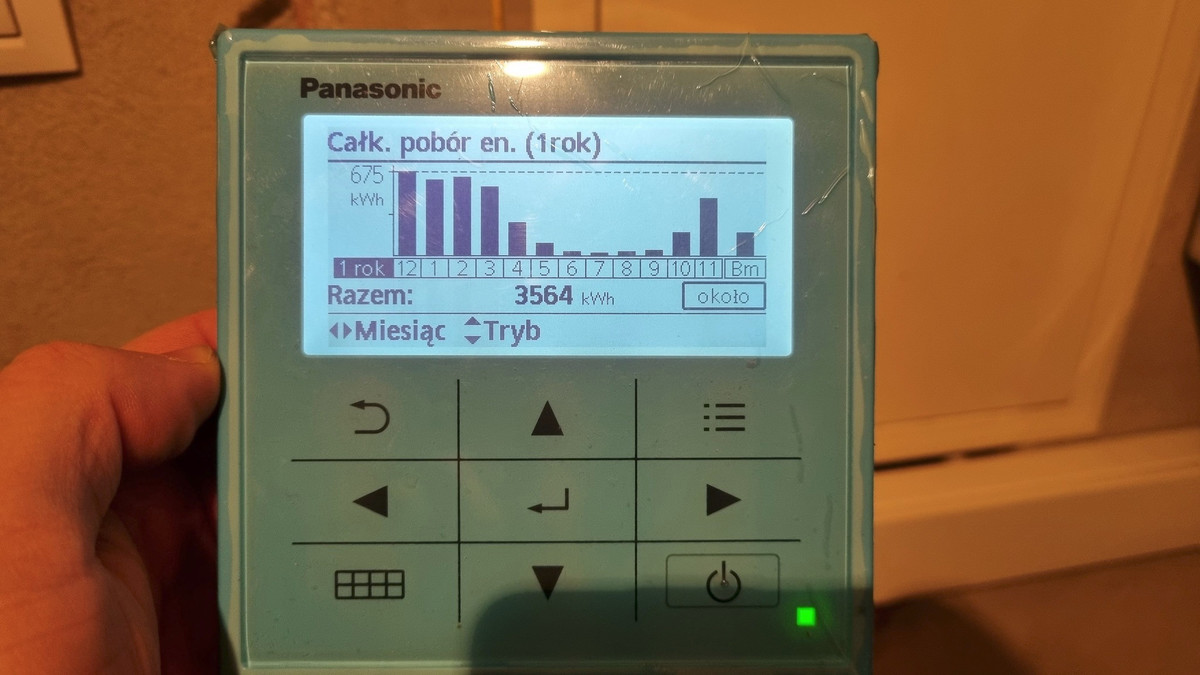

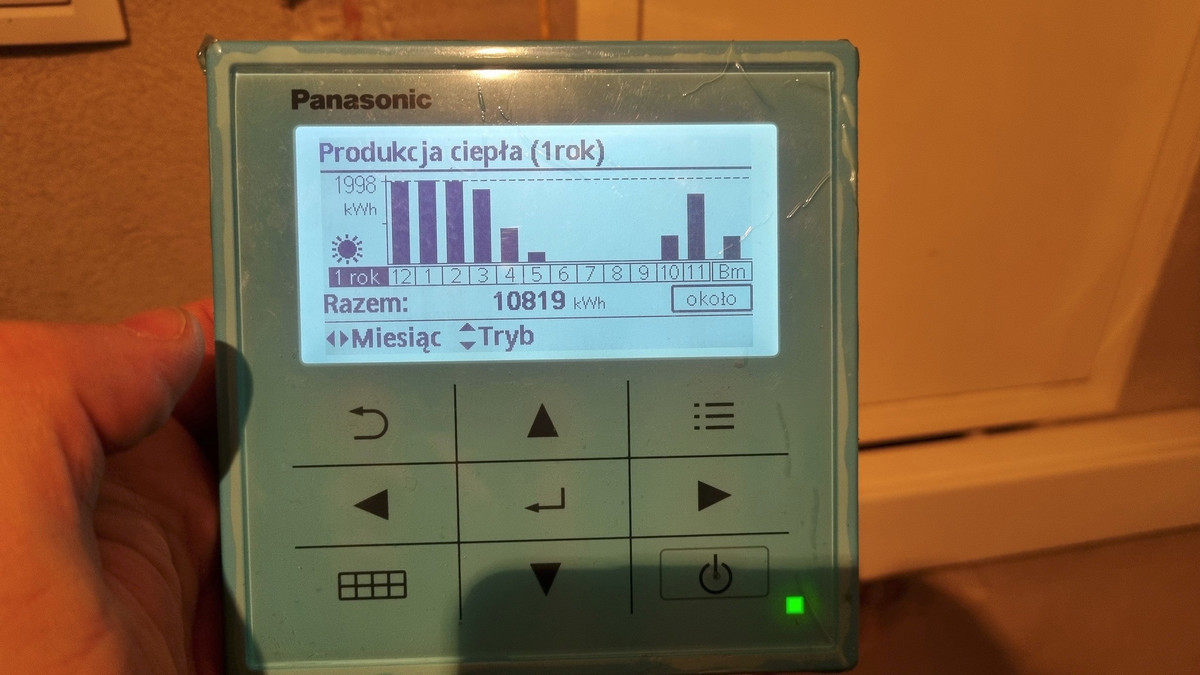

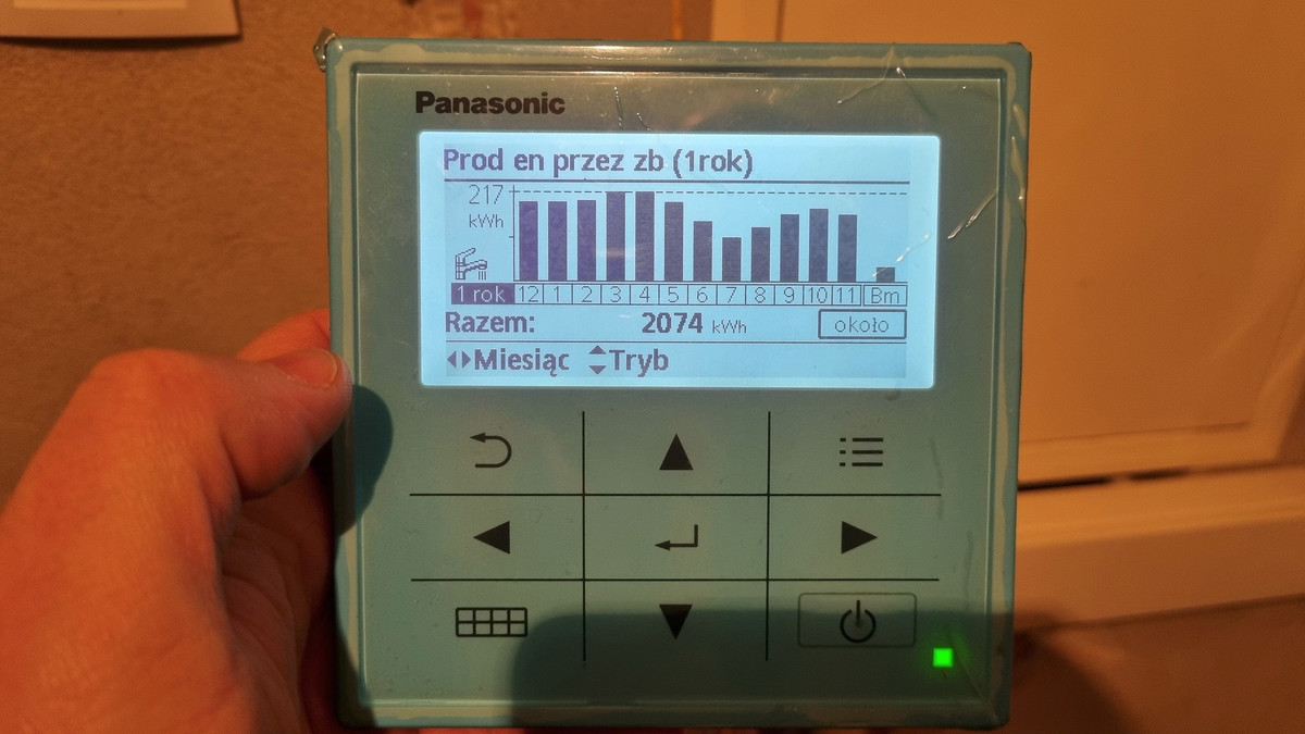

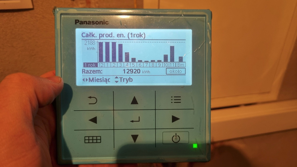

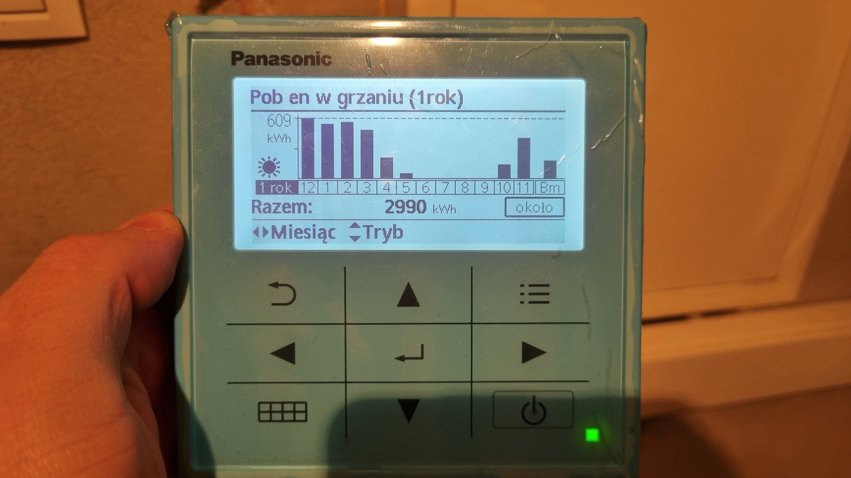

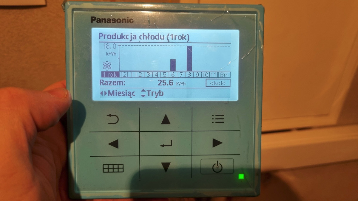

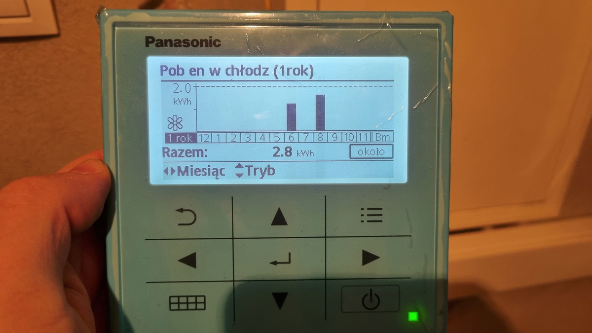

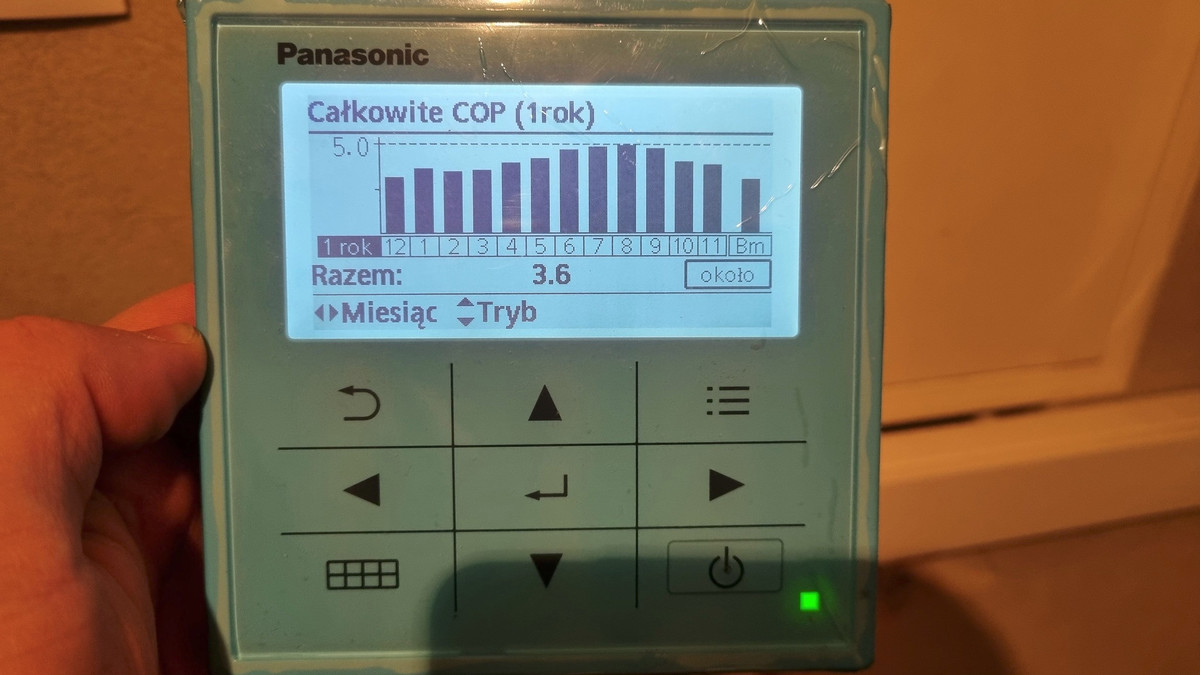

Wczoraj minął pierwszy rok z pompą ciepła Panasonic typu monoblok, serii J 9kW. Układ mieszany 50/50 ogrzewanie podłogowe i grzejniki (80m2 ogrzewania podłogowego + 3 grzejniki panelowe + drabinka w łazience). Ogrzewanie na podstawie krzywej grzewczej. W układzie mały (60l) bufor równoległy. Czynnik to mieszanina wody, inhibitorów korozji i glikolu propylenowego. Dom 117m2 powierzchni użytkowej ale połowa domu nad salonem i jadalnia jest otwarta (sufit na wysokości 5,6m. 300l zbiornik CWU, 6 domowników. Wg. świadectwa energetycznego roczne zapotrzebowanie na energię to 15MWh co potwierdził kalkulator na ciepło właściwe. Przez chwilę latem używałem opcji chłodzenia ale przez brak klimakonwektorów pompa zaczęła mocno taktować więc się wycofałem. Jestem zadowolony.

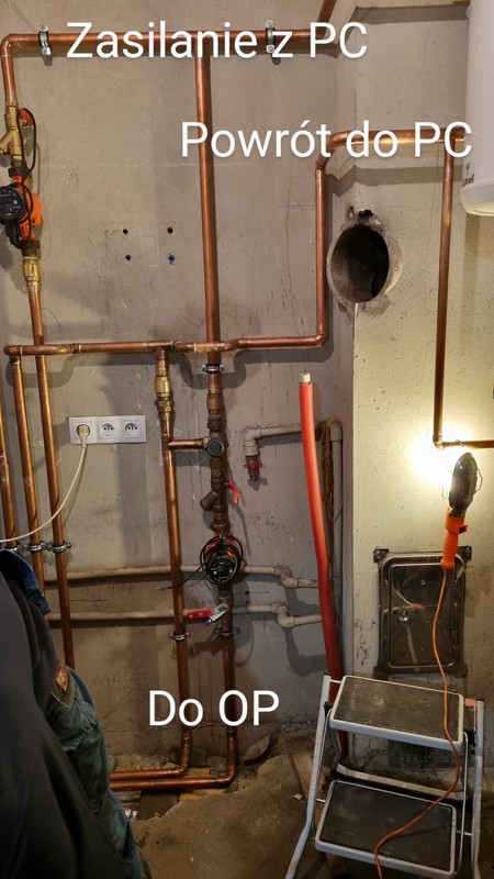

Wszystko zależy co wchodzi w zakres prac. Znam przypadki gdzie odcięli kocioł stałopalny i podłączyli monobloka pod te same króćce z tą samą armaturą w tym 4d, mieszacze w podłogówce jakieś dodatkowe pomy wpiete bezpośrwdnio do gniazdka. Nawet nie przelali instalacji nie mówiąc już o jej chemicznym czyszczeniu i też skasowali ponad 40k. Znajomy był zadowolony do pierwszych mrozów. Teraz małżonka go jedzie jak burą sukę. Ja montowałem sam i sumaryczne koszty za monobloka 9kW Panasonica serii HP wyniosły 42688,95 bez robocizny. Oczywiście to koszt na 23%VAT. Same rury, kształtki i zawory w hurtowni hydraulicznej po rabacie kosztowały 5283,00 zł a przecież 15 powinna być prawie dwa razy droższa;) czyż nie? Firmy robią na 8% VAT i potencjalnie mogą wyrobić o wiele wyższe rabaty handlowe niż zwykły śmiertelnik aspirujący do miana domorosłego hydraulika. Już na tej różnicy powinni móc godziwie zarobić. Faktem jest z ceny wciąż rosną i sam zbiornik CWU, który kupiłem już teraz kosztuje 700zł więcej niż w listopadzie. Właśnie sprawdziłem, że cena katalogowa tej pompy w komplecie z hydroszafą to ponad 48kPLN. WoW. -

Czy cop 3.07 na grzejnikach to dobry wynik jak na Panasonica?
awiator odpowiedział(a) na Tomek15 temat w Pompy ciepła
Przyjmuje się, że SCOP na poziomie 3 to dobry COP nawet przy OP. Przy grzejnikach tym bardziej aczkolwiek obecny sezon jest dość łagodny to i COP-y wyższe. -
