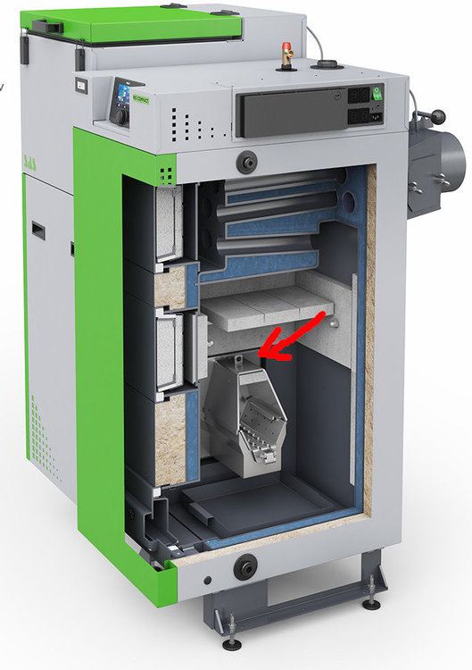

U mnie w tym miejscu jest ruszt awaryjny do palenia drewnem... Mam gdzieś cegiełkę... może sobie przetestuje ;) -

Tak :) Palnik od ekogroszku nie nadaje się do palenia pelletu. Co najwyżej można przemieszać z grochem ,a tak palenie samym pelletem na palniku ekogroszka słyszałem, że jest dość niebezpieczne z powodu wytwarzających się wybuchowych gazów z drewna, a sam palnik groszkowy sobie z tym nie radzi. -

To dość ciekawa koncepcja ;) swego czasu czytałem, że ekogroszkowscy jak chcieli palić pelletem to dostawiali 2 cegły ceramiczne które robiły za szamot ;) -
