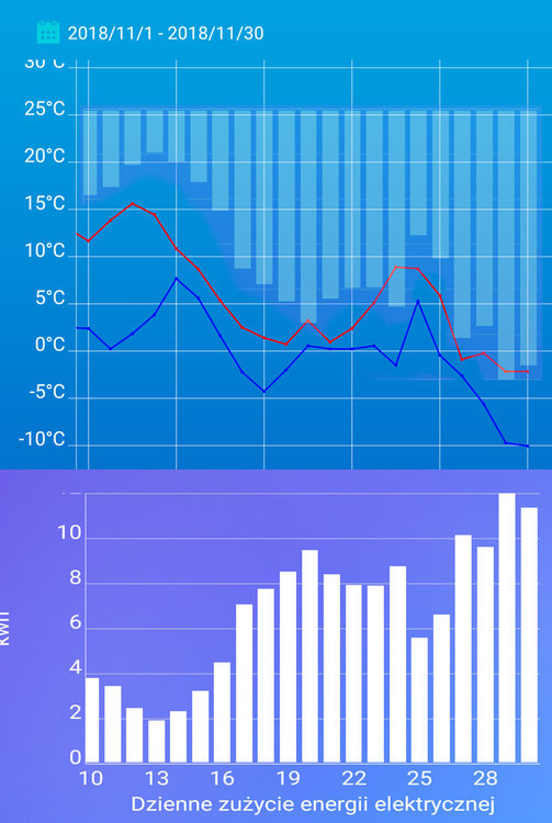

Nie uda Ci się raczej takie porównanie zużycia gazu. Na zużycie energii wpływ ma wiele rzeczy. Nie będziesz w stanie pewnie stwierdzić, czy na wynik będzie miała wpływ twoja zmiany, czy pogoda. Nie grzeję co prawda gazem, a prądem (dokładniej pompą ciepła p - p ). Zobacz na poniższy wynik. Naniesione na siebie temperatura max. i min. oraz zużycie prądu na ogrzewanie. Słupki na górze są lustrzanym odbiciem dolnych, aby łatwiej porównać zużycie z temperaturą. -
