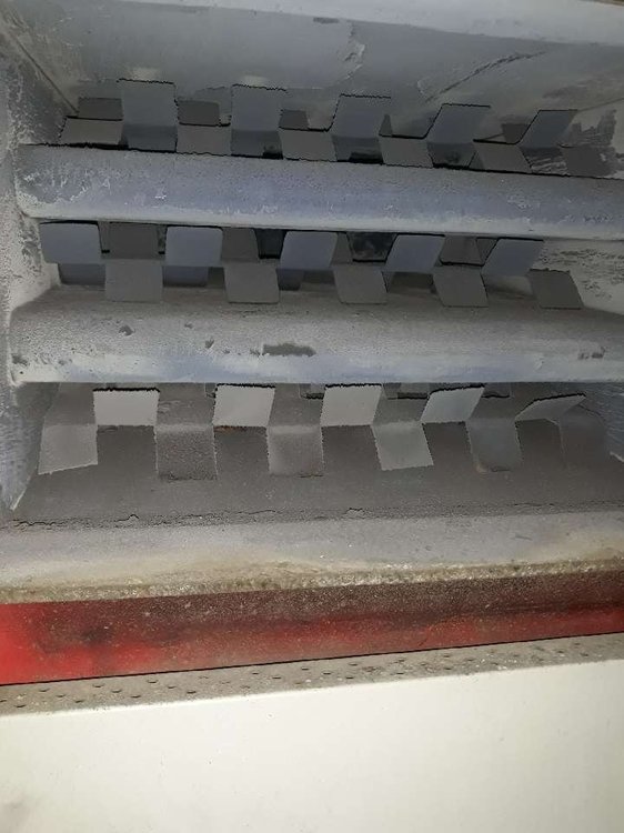

Pale już grennpalem z dostawy grudniowej i nie mam problemów o których tu piszecie. Palnik ekoenergia 15-25 kw, bez deflektora, powietrze o 10 więcej niż na ekogroszku i w kotle jest czysto siwo. Popiół trochę się skleja nieraz w takie kawałki wielkości dłoni ale to nie problem spada do popielnika i nie przeszkadza w spalaniu.
U mnie przy greeplau jest tak że jak jest deflektor w piecu robi się czarno, a gdy go wywale robi się czysto siwo.
Pierwszą tone kupiłem pod koniec sierpnia, granulacja ok. taki grysik, dwa dni temu przyszły kolejne 2 tony i granulacja jest taka sama. A jak u kolegów wychodzi spalanie greenpala w stosunku do innych groszków?
