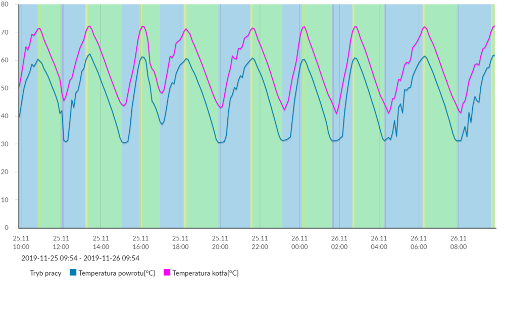

Dwa cykle później mogę powiedzieć, że po zmianie na tryb standard i podniesieniu temperatury kotła do 70C z histerezą 20C, temperatura kotła spada siłą rozpędu (czyszczenie, rozpalanie, praca z mocą min. po rozpaleniu) do 48C, a temperatura powrotu do 36C. Zaobserwowałem też lekkie skrócenie czasu postoju, ale i znaczne skrócenie czasu pracy. Na próbę podniosłem temperaturę zadaną do 75C. Niech tak trochę pochodzi i zobaczymy czy będzie to miało duży wpływ na spalanie. -

Wymiennik stalowy. Przez zdecydowaną większość czasu powrót jest powyżej 40C. Przy wyłączaniu pomp od termostatu powrót znacznie dłużej był niski. Mógłbym podnieść temperaturę zadaną o np. 5C przy tej samej histerezie kotła, co automatycznie spowoduje podniesienie, ale i pewnie skróci postoje. Niepokoi mnie wysokie moim zdaniem spalanie... -

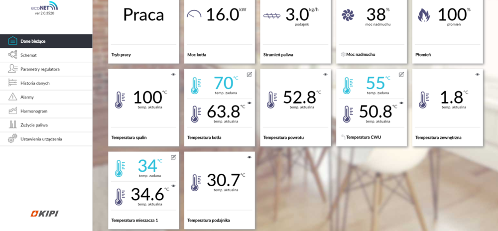

Od soboty moje poczynania nadzoruje ecoNET :) Paliłem sposobem kolegi @Benton661, czyli pompa na stałe zadana 65C (FL przeciągał do 70-72C) i histereza 20C. Temperatury mieszacza pilnuje czujnik pogodowy (krzywa 0,7 bez przesunięcia). Komfort super, przy temperaturach na zewnątrz 0 - 2C mam 9 rozpaleń na dobę, tylko spalanie chyba spore. Wg słupków 32-33kg na dobę... Pytanie na ile jest ono prawdziwe, bo z ostatniego ważenia (zasypałem z nowej dostawy) wyszło mi 20kg/h. Do tej pory miałem raczej 12-16kg/h. Zasypałem w sobotę, więc się uleżało, to dziś zważę ponownie... Jeśli takie spalanie się potwierdzi, to potestuję wyłączanie palnika i pompy od termostatu. -

Czytam Wasze posty i wychodzi na to, że jestem tym szczęśliwcem, który w ecoNET może wszystko :D Wczoraj zmieniłem ustawienia. Do tej pory jechałem na FL z mocą 5-14kW. Nadmuchy 38/31/28 (ustawione w zeszłym roku na analizatorze). Zmieniłem na standard z histerezami 6C i 4C, mocami 14/8/5 i nadmuchami 34/30/26. Cykl pracy z 1h zrobił się 6h, a płomień zaczął skakać... Widać po płomieniu, ze chyba nadmuchy za małe. Narazie wróciłem do poprzednich ustawień. Swoją drogą, gdyby nie ecoNET, to tydzień bym obczajał ilość spalonego pelletu, zanim bym skumał, że coś jest nie tak... -
