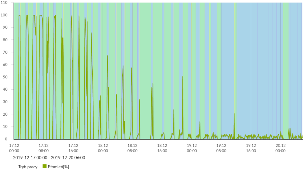

mhosaja odpowiedział(a) na temat w Kotły pelletowe
Wszystkie czy tylko na najwyższej mocy? -
16kW/38%, 8kW/31%, 6kW/28% -
Dla mnie tylko pakułu! Co innego daje komfort np. cofnięcia o pół obrotu i ustawienia w odpowiedniej pozycji danej ksztaltki czy urządzenia przy zachowaniu pełnej szczelności. Teflon moim zdaniem jest dobry na chwilę, a kto by chciał robić instalacje co chwilę... :P Panowie, problem palnika rozwiązany. W rurze palnika na pierwszych 4-5cm od sztokera zrobił się spiek gigant dookoła rury. Taki zapieczony pierścień grubości ok 1cm!!! Skąd takie gówno?! Pellet ten sam, zawsze trochę śpiewał, ale takie coś... Czy takie spieki mogą być kwestia nieprawidłowego prowadzenia kotła? Płomień długi, kolor jasny, nie rwie, nie dymi. W wymienniki szaro-błękitny nalot na ściankach, a tu taaaki kalafior... Na zdjęciu już rozkruszony i wyjęty. Takie coś szczelnie oblepialo rurę palnika od środka... W każdym razie wszystko wróciło do normy, a ja zwiększyłem częstotliwość czyszczenia ze 180 do 100s. -
@misiek30, u mnie standardowo przy pracy z mocą maksymalna, tj. 16kW temperatura palnika jest ok. 36C i tak samo było przez ostatnie dni. Mam mało flanszy montażowej (chyba dwa albo trzy segmenty) i to jest jedyna izolacja, stąd takie temperatury, ale 36C to moim zdaniem nie jest zła temperatura. Tak, jak napisałem sprawdzę wieczorem czy nigdzie się nic nie przytkało. Nie, dym się nie ulatnia do kotłowni, ale tak, jak pisałem w komorze spalania trochę się kisi - ogień jest mały, ciemno pomarańczowy i pojawił się rudy nalot. -
Nie, nic takiego nie miało miejsca. Grzejniki wszystkie są rozkręcone całkiem i nic nie zmieniałem, a i temperatury zewnętrzne jakoś drastycznie się nie zmieniały... Po powrocie do domu zacznę od dokładnego wyczyszczenia wszystkiego i posprawdzam w trybie ręcznym działanie poszczególnych elementów. -
Kiedy ja nie zmieniałem żadnych ustawień w tym czasie. Wszystko chodziło dobrze, aż raptem przestało... Nie zmieniałem kaloryczności. Pellet ten sam, nawet z tej samej partii. -
Wentylator na pewno pracował, ale nie wsłuchiwałem się czy odgłos pracy wentylatora jest zwyczajny, jak zawsze czy jakiś inny... Również to sprawdzę wieczorem. Natomiast temperatura palnika jest w porządku - jak zwykle, czyli poniżej 40C w czasie pracy -
Jak wrócę do domu, to przeczyszczę dokładnie rurę palnika (przy okazji wyczyszczę i wymiennik :) ) i komin... -
1. RCK otwiera się i zamyka, więc zakładam, że się nie zawiesił. 2. Czy jest możliwość, że komin się przytkał? Nie wiem - wyjdę dzisiaj na dach i go obejrzę i przeczyszczę (robiłem to jakieś pół roku temu), ale skoro RCK pracuje, to chyba ciąg jest... 3. Wskazania wentylatora w econet są prawidłowe, ale nie zwróciłem na niego uwagi będąc w kotłowni - do sprawdzenia wieczorem... 4. Waga kuchenna, używana jeszcze wczoraj (akurat weryfikowałem wskazania innej wagi) - na pewno wskazuje prawidłowo. 5. Oba podajniki pracują prawidłowo. -
Jasne dzięki... Oczywiście 17,4kg/h -
To też zrobiłem na szybko rano 17,4kg/h - waga bez zmian. -
Panowie, econet spowodował, że stałem się niewyobrażalnie leniwy i praktycznie przestałem zaglądać do kotłowni. Z czasem przestałem też zaglądać do econeta, bo wszystko szło jak po maśle. Patrzę z ciekawości dziś rano, a tu takie kwiatki od 17.12 się zaczęły... Do 17.12 wszystko było ok i nagle z cyklu na cykl % płomienia zaczął spadać... Zajrzałem na szybko do pieca dziś rano i faktycznie - ledwo się tli, a komora spalania zrobiła się ruda. Musiałem jechać, ale jeszcze wyłączyłem palnik i ponownie rozpaliłem i z poziomu econeta obserwowałem co się dzieje. Podczas rozpalania płomień powoli dochodzi do 17% i na tym się zatrzymuje. Po pewnym czasie zaczyna się podawanie i wtedy płomień spada nawet do 0%. Generalnie w cylku pracy utrzymuje się w granicach 0-5%. Czym to może być spowodowane? Czy może idą Święta i coś po prostu musiało się spier*****?? -

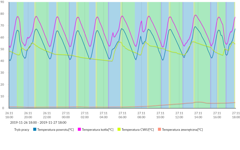

Wrzucam dla ciekawości dwa wykresy: 1. Grzanie CWU z histerezą 1C - na tym wykresie o 2:00 włączyła się dezynfekcja zbiornika CWU (raz w tygodniu). 2. Grzanie CWU z histerezą 10C. Pozostałe ustawienia bez zmian, temperatury podobne. W obu przypadkach CWU w nocy się nie grzeje. Szczerze mówiąc nie zauważam większych różnic ani w pracy kotła, ani w spalaniu. Nawet ilość rozpaleń ta sama. -
Korci mnie ustawienie histerezy CWU na 1C, tak, żeby kocioł niejako przy okazji i stale dzielił się swoim ciepłem z bojlerem. Teraz mam ustawioną histerezę CWU 10C (zadana CWU to 55C) i dogrzanie bojlera o te 10C to dodatkowe 30min pracy kotła (~30-40min bez CWU i ~60-70min z CWU). Czy ktoś może mi z własnej wiedzy lub doświadczenia powiedzieć, że to zły pomysł, czy klasycznie - jak nie spróbuję, to się nie przekonamy? :) Wracając jeszcze do temperatury powrotu i zaworu 4-D, to ustawiłem zadaną kotła na 75C z histerezą 20C (tryb standard) i powrót nie spada poniżej 45C. Teraz, kiedy jest cieplej to nawet różnica zasilania i powrotu to ~7-8C. -
