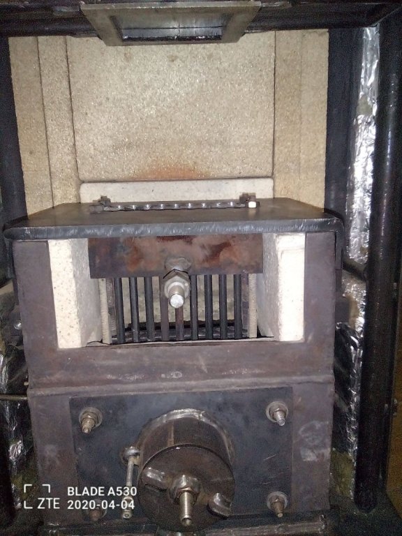

Witam. Panowie bardzo dziękuję. Szakallo Obecnie działa nieźle, ogromną zaletą jest prostota konstrukcji, małą wadą zalegający na półkach popiół. Zmniejszenie ciśnienia można nadgonić wentylatorem, lecz te zawijasy w zaworze- dużo roboty. Piecuch19 Dzięki wielkie, z tymi prętami to już przeszłość. Robiłem też próby z "lasem" a później z różnymi nieregularnymi kawałkami szamotu w poziomej części dopalacza i to działało. Obecnie nie ma nic, długość robi robotę. Przewęziłem prawie o połowę, dokładnie 46% PS. Taka ciekawostka, próbowałem również "lasu" z elektrod TIG - niestety porażka. pozdrawiam. -

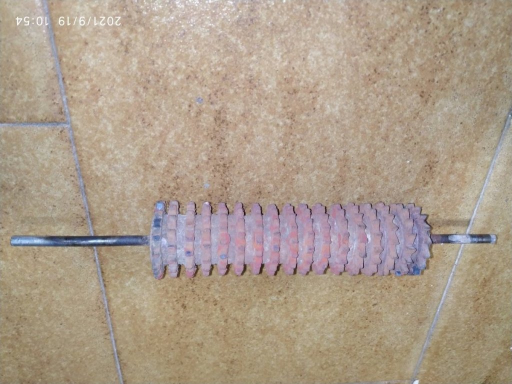

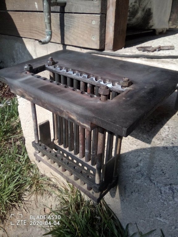

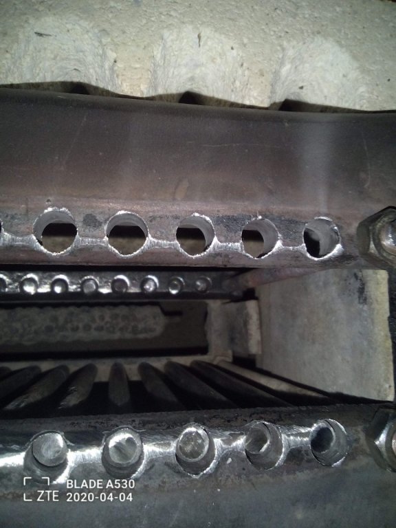

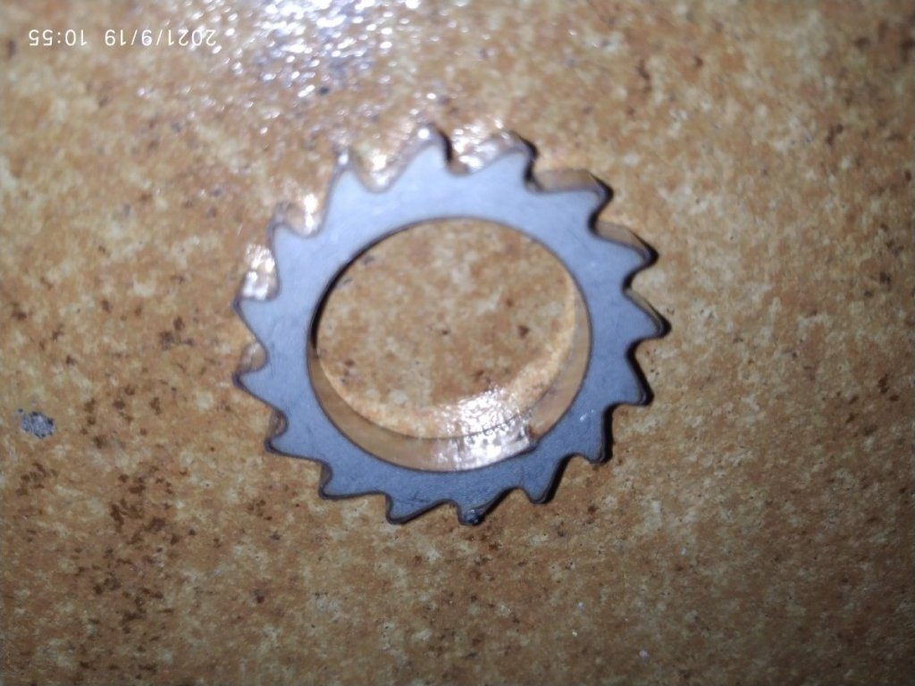

Witam. Zizi Dziękuję za słowa uznania, jest mi bardzo miło. Do pręta stalowego dospawałem takie, wycięte laserem zembatki. Poniżej przykład zużycia, zębatki były zbyt cienkie oraz ze zwykłej stali, również za blisko siebie co powodowało "zaklejanie" żaru na walcu. Próbowałem stosować walce już dawno, ehhh na początku bez prądu, idea polegała na tym że do walca mocujemy obciążenie ( jak do starego zegara z kukułką) obciążnik próbuje obrócić walcem lecz pellet(żar) w szczelinach mu to uniemożliwia, oczywiście do czasu jego przemiany i zmniejszenia objętości, wtedy walec rusza i po chwili znów się blokuje "świeżą" porcją żaru. Według mnie dopalacz nie ma szans na prawidłowe działanie bez dobrego odpopielacza który powinien zapewnić równomierne uwalnianie „soku” z pelletu, dla utrzymania stałej mieszanki na jego wlocie. Jest to bardzo trudne zadanie, ale trzeba próbować się zbliżyć do celu. W rozwiązaniach fabrycznych stosują sondę lambda która steruje wentylatorem, nie wiem na ile to poprawia sytuacje, czy może nawet zażegnuje problem, co do czego mam wątpliwości. Wg mnie sonda zawsze będzie o krok spóźniona, lepsze to niż nic ale… No i pewnie dla bezpieczeństwa zubaża mieszankę, ale to tylko moje przypuszczenia. Nie znam się. Niestety nie prowadzę dokumentacji foto ale czasami coś tam zarejestruję, na przykład: https://www.youtube.com/watch?v=jtKZcFo_zsk Szamotowa podłoga, a w niej na środku otwór, to co widać na filmie ma znajdować się pod tą podłogą, obrotowa piramidka z żaru, cztery blachy wokół mają zgarniać popiół z brzegów piramidki. Albo to: konstrukcja miał tworzyć ściankę z żaru, możliwie cienką (tutaj 25mm) rozbieralna, części tanie i łatwo wymienialne, wymieniałem pręty 2 razy na sezon. (6mm) Na spodzie widoczny pręt przegarniający, naspawane punkty na nim, później ponacinałem je szlifierką, co polepszyło jego działanie. W poprzednim poście zapomniałem wspomnieć o dopalaczu. Obecnie droga spalin wygląda tak: Lecz po jednosezonowym użytkowaniu skłaniałbym się ku czemuś w tym rodzaju: Popiół nie powinien zalegać no i mieszanie się poprawić. Wysokość podnośnika 75cm. Pozdrawiam. -

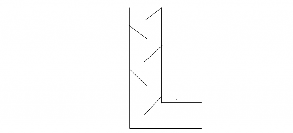

Witam Grono. Co ma na celu zawirowanie, mieszanie? Chodzi o to by cząsteczki materiału palnego z tlenem mogły się zbliżyć, spotkać. Moim zdaniem każda krągłość to błąd, jak również wirowanie całym płomieniem w rurze. Im więcej ostrości na drodze płomienia tym więcej mikro wirów i szansa na spotkanie. Poza tym ważny jest czas który „dajecie” tym spotkaniom, przy tak krótkiej drodze płomienia w gorących warunkach szanse bardzo spadają, no i wtedy trzeba więcej dmuchać co wychładza. A ha no i szczelina PW od dołu również nie sprzyja mieszaniu, gaz cięższy powinien być podawany od góry. To tak z moich doświadczeń piszę, rzecz jasna nie jestem ograniczony fabryczną konstrukcją. Pozdrawiam.

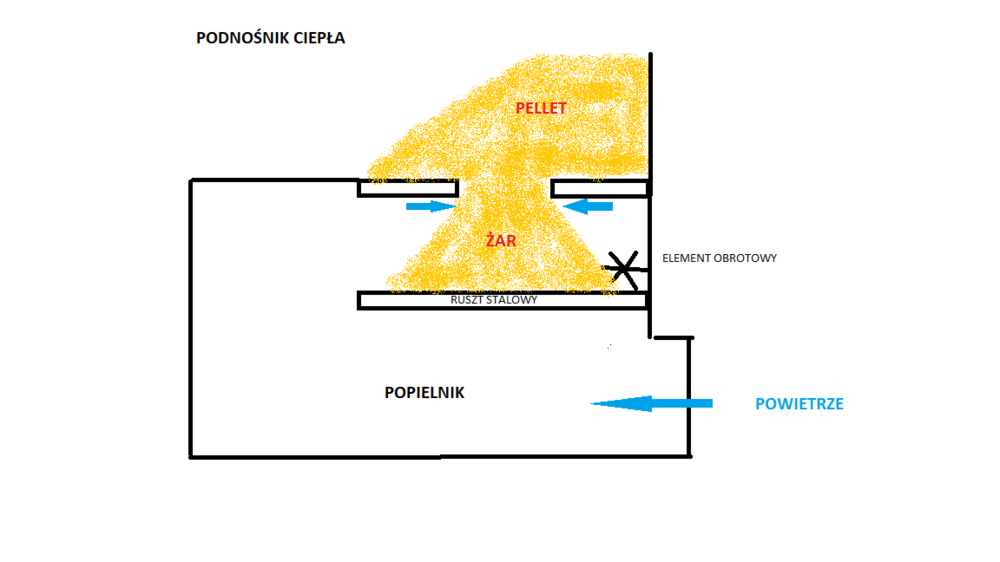

Witaj. Dzięki. Z pomiarami będzie problem, nie znam nikogo takiego. Dopiero od niedawna udaje mi się utrzymać stan bezpłomieniowy w podnośniku przez większość czasu palenia, przy rozpalaniu oczywiście występuje płomień który w miarę rozgrzewania się podnośnika stopniowo zanika, później również zdarzają się takie momenty ale jest to zależne od granulacji pelletu która też bywa różna, oraz skutecznego i co ważne równomiernego odpopielania (dla tego w planie modyfikacja odpopielacza), konstrukcja musi umożliwiać jak najbardziej równomierny wypływ gazu z paliwa, uważam że tylko w ten sposób mamy szansę na czyste spalanie. Normalnie w wymiennikach jest czysto, sprawdzam ilość sadzy przejeżdżając po nich palcem, lecz przeważnie testuję różne opcje i później czyszczenie mnie nie omija. Pierwszy wymiennik zaraz nad podnośnikiem, jest to zwykła stalowa rura z płaszczem wodnym, później zakręt w którym robię filmiki za pomocą lusterka, i dalej poziomy wymiennik z nierdzewki z kolei zaraz za nim filtr wodny lub ostatni wymiennik bezpośredni jak go trafnie nazwałeś. Pierwsze dwa wymienniki nagrzewają bufor, ostatni przekazuje ciepło do wentylacji, czyli im zimniej na zewnątrz tym większa jego sprawność. Kwasowości nie mierzyłem ale obawiam się tego, więc mam ochronę powrotu, a w wymienniku bezpośrednim po prostu wymieniam wodę, około 20litrów. (co dwa dni palenia) i obserwuję. Jak na razie na nierdzewce nie widzę żadnych zmian, chociaż w pierwszych dniach myślałem że wymiennik miedziany który pracuje z filtrem długo nie pociągnie, brązowy kolor sugerował jakiś rodzaj korozji, ale przy zmianie peletu zauważyłem dużą zmianę dlatego stawiam na to że jest to pył (normalnie niewidoczny w spalinach) który wyłapuje filtr – no poczekamy zobaczymy. Odpuściłem pomysł z teflonem czy plastikiem, nie znalazłem jakiś gotowych wymienników, na razie to co mam trzeba przetestować, a sprawność odbioru ciepła jest naprawdę zadowalająca, temperatura spalin niższa niż w moim kotle kondensacyjnym. Pozdrawiam. -
Piec rakietowy Piec Rakietowy Co Z Płaszczem Wodnym
zorzk7 odpowiedział(a) na pawellukasz temat w Kominki, kozy i inne piece

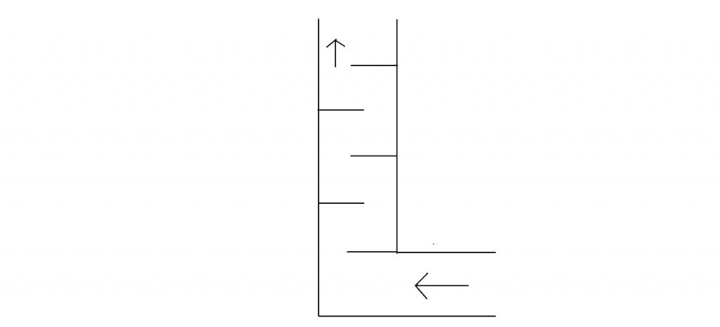

Zasada działania odpopielacza, polega na poruszeniu, podcięciu jednego z boków piramidy żarowej. Niebieskie strzałki wskazują miejsce w którym popiół ma trudność z utrzymaniem i występuje najlepsze napowietrzanie. Jeżeli pellet jest dobrej jakości, element obrotowy jest zbędny. Poziomów (piramidek z żaru) może być oczywiście więcej. Pozdrawiam. -
