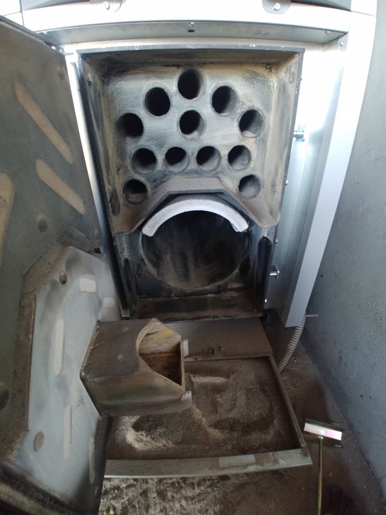

	Defro Defro Bio Slim 15kW - proszę o opiniekozik123 odpowiedział(a) na MaciejH9 temat w Kotły pelletowe Piec po czyszczeniu ( raz na miesiac, chociaz mozna bylo nie czyscic jeszcze). U mnie praca wyglada w ten sposob ze roznica temperatur miedzy aktualna na kotle a min temp powrotu wynosi 10 stopni. Czyli jak zadana kotla 70 a ochrona 55 to aktualna 65 i do zadanej 70 dobije wtedy kiedy w ukladzie CO temp wody osiagnie zadana zaworu 4d( czyli np po 1-2h ) a w tym czasie piec pracuje na 90-100% nadmuchu osiagajac max 70-80 st temp spalin. Jezeli min temo powrotu ustawilbym na 60 to prawdopodobnie piec bardziej by modulowal obrotami wentylatora ale wtedy wymiennik bylby raczej okopcony bo temp dochodzila by powyzej 70 i obroty spadaly na min.
	Defro Defro Bio Slim 15kW - proszę o opiniekozik123 odpowiedział(a) na MaciejH9 temat w Kotły pelletowe Nie masz regulatora pokojowego wiec wiec piec dobija +5 i sie wygasza to normalne, do tego maly odbior ciepla. Ustaw zadana kotla na 70 stopni, histereze zwieksz na 15-20 stopni ( wydluzy to czas pomiedzy kolejnymi rozpaleniami), na zaworze 4d ustaw 50stopni i zwieksz predkosc pompek co jak masz niskie biegi teraz dane. Temp powrotu ustaw na 50stopni. W ten sposob jak uruchomi sie piec, najpierw podgrzeje powrot do 50stopni a kociol osiagnie 60st, nastepnie zawor zacznie puszczac obieg na dom az osiagnie zadane 50 na 4d, w ostatnim etapie jak juz caly obieg wody w grzejnikach bedzie mial te 50st, zacznie rosnac temp powrotu i temp kotla do zadanej 70st( roznica miedzy aktualna temp kotla a temp powrotu to okolo 10stopni). Czyli zawor dogrzany, kociol przebija temp do 75, powrot tez juz w okolicy 70 ( w ustawieniach daj max temp powrotu na 75, masz tam max i min powrotu, min jak wyzej masz na 50) i piec sie wygasza. Histereza 20 stopni powoduje ze piec jak zejdzie do 50 zanim sie odpali, caly czas dogrzewa zawor 4d ( ustawiony np na te 50). Calosc powinna sie wydluzyc w czasie. Mozesz jeszcze zjechac z moca pieca jak to nie pomoze.

	Defro Defro Bio Slim 15kW - proszę o opiniekozik123 odpowiedział(a) na MaciejH9 temat w Kotły pelletowe To u mnie wystarczyla tylko regulacja gora/dol wentylatora zeby komora spalania byla ladnie wypalona(siwa) i zeby pozbyc sie spiekow na palniku. Tyle ze dlugo piec dochodzi mi do zadanej temp ale nie widze w tym problemu bo dom dogrzany ( jak temp pieca zrowna sie z zadana zaworu 4d to dogrzewanie sie przedluza ale wedlug mnie to normalne bo wtedy czesc ciepla idzie na dom) .

	Defro Defro Bio Slim 15kW - proszę o opiniekozik123 odpowiedział(a) na MaciejH9 temat w Kotły pelletowe Mam pytanie odnosnie spiekow. Kiedy jest to problem i jak to stwierdzic? Z ciekawosci zajrzalem dzisiaj do palnika podczas pracy ( koniec palenia, wydmuch i na koncu czyszczenie mechaniczne ) przed czyszczeniem mechanicznym palnik w 30% pelen byl takiego spieczonego popiolu ktory podczas czyszczenia mechanicznego i wydmuchu rozpadal sie w popielniku na drobne grudki wielkosci max 1cm i popiol. Grudki w palcach rozpadaly sie bez problemu. Czy to normalne zjawisko czy palnik powinien byc pelen jedynie niewydmuchanego popiolu? Ewentualnie co zmienic w ustawieniach zeby nie bylo takiego efektu ( dodac powietrza, zmniejszyc podsyp?) w chwili obecnej mam tak jak bylo fabrycznie , min podsyp 2sec max podsyp 4sec max przerwa w podsypie 18sec .
