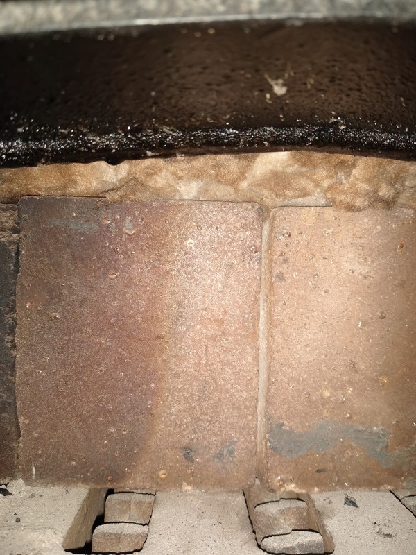

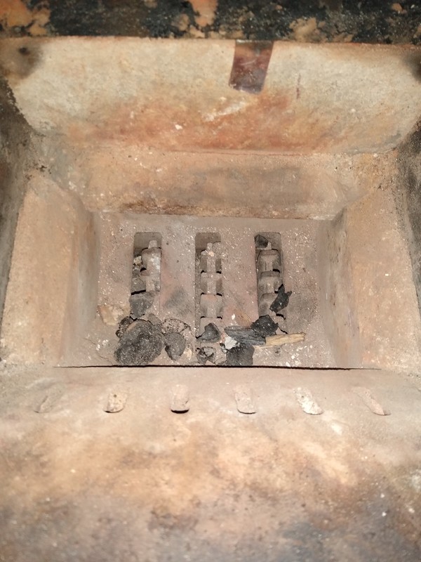

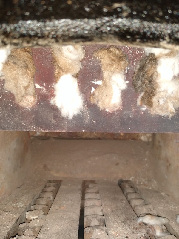

Musisz zmniejszyć powierzchnię rusztu, daj dwie cegły szamotowe po bokach, z tyłu też cegły połóż na ruszt tak aby dotykały blachy tej co idzie po skosie ( zmniejszajaca powierzchnię rusztu) w niej też są otwory trzeba je pozatykac tak aby powietrze szło tylko pod ruszt. Ja mam jeszcze obniżona przegrodę i dodaną jedna cegłę do palnika( nie zapycha się palnik) jak przestanę palić to dodam jakieś zdjęcia.
