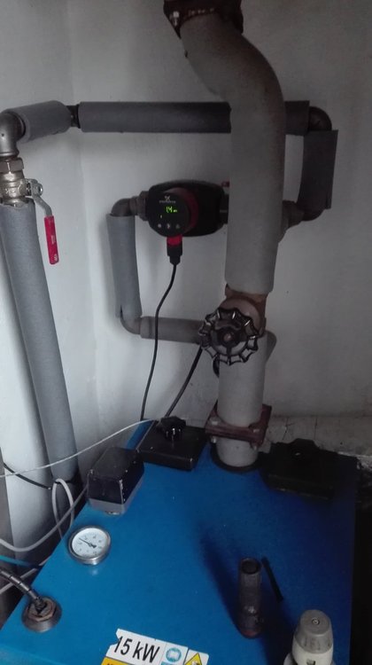

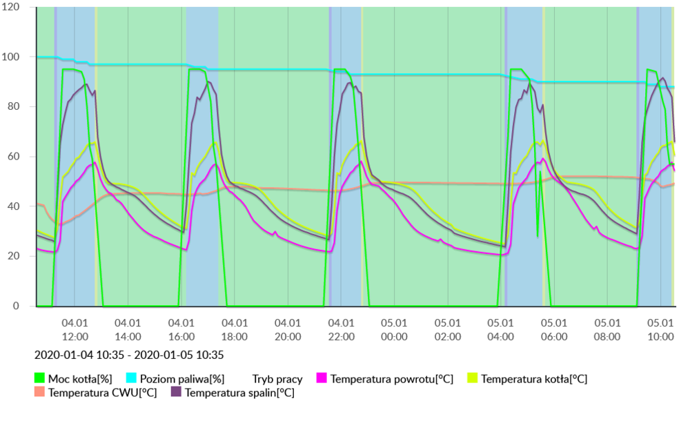

W domu utrzymuję temperaturę ok 20 stopni . Palnik załącza się gdy na termostacie jest 19,8 stopnia wyłącza przy 20,2 z racji dużej bezwładności po wyłączeniu palnika sama pompa zanim temperatura CO spadnie do 50 stopni podnosi jeszcze temperaturę do 20,6. W innych pomieszczeniach temperatura jest regulowana głowicami na grzejnikach. Komfort oczywiście nie jest tak idealny jak przy ciągle pracującym kotle ale dla mnie wystarczający. -

Jeszcze tylko dodam że w obiegu mam ok 250 litrów wody i bez tego bypassu pompy na powrót, pompa z powodu zalewania kotła zimną wodą włączała się i wyłączała po kilka razy zanim jakaś cieplejsza wróciła z obiegu. CWU tak się waha ponieważ posiadam tylko jedną pompę obiegową wspólną dla CO i CWU . Pompa startuje od 52 stopni. -

Witam szanowne grono. W tym roku przeszedłem na grzanie za pomocą termostatu pokojowego. Jestem zadowolony tylko pojawił się problem zimnych startów kotła. Rozwiązałem to tak że z odlotu pompy wyprowadziłem dodatkową rurą calową na powrót na kocioł . Problem kondensatu w kotle zniknął. Jak to wygląda można zobaczyć na wykresach. -
