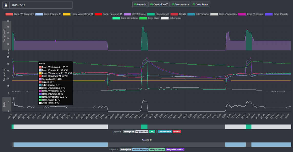

  6. Jak miałeś źle założone to możesz przecież porównać na wykresie co sie działo. Przy autoadaptacji dla S1 grzejnikowej i przy THW7 zamontowanym na powrocie S2 (OP) była na pewno duuuża delta ...i to chyba tyle dla tego przypadku, tzn. pompka obiegowa w mitsu i tak chodzi na sztywno, więc przepływu sobie nie zmieni. Jakiś wpływ na algorytm sterowania to może miało, ale tragedii bym się nie spodziewał - największa rola jest po stronie THW6 i nawet gdyby nie było widełek dla tej temp. zadanej to finalnie masz kaganiec w postaci termostatu pokojowego.
  7. zakładam, że po przejściu ze stałego przepływu na krzywą online ten nowy tryb został na 100% zapisany, więc idąc dalej: "Temperatura wyjściowa jest przeliczana i aktualizowana automatycznie za każdym razem, gdy temperatura zewnętrzna lub warunki wiatrowe zmienią się znacząco. " czyli trzeba poobserwować, bo zmiana nie pojawi się natychmiast... a jak odczytujesz te +2C? czujnik pompy czy jakiś niezależny termometr? jest jeszcze jedna przyczyna, która tu pewnie nie występuje, ale ogólnie warto to dopisać: jeśli jest problem połączenia z serwerem to pompa pracuje na ostatnim zapisanym parametrze do czasu przywrócenia połączenia i pobrania nowej wartości Tzadanej w oparciu o aktualny odczyt temp. zewn. na koniec prośba do wszystkich - wrzucajcie zamiast screenów link do raportu szczegółowego - łatwiej i więcej z tego można wyczytać

  16. Wygląda na to, że czujniki masz pod tymi niebieskimi otulinami; jest 5stC straty w stosunku do tego co wychodzi z jednostki wewn. mitsu, a tym co wychodzi z bufora na podłogówkę. Jaki jest teraz przeplyw (kod 540) i czy jesteś w stanie okreslić przepływ na tej pompie zasilającej odbiory?
  17. @duracel wejdź w aplikacji na zakładkę raport szczegółowy i udostępnij dane w postaci linku - łatwiej to analizować; masz bufor równolegle wpięty? na pierwszy rzut oka to jak na podłogówkę delta jest wysoka, po drugie skąd taka różnica pomiędzy "temp. wyjściowa" i "temp. wyjściowa #1" - tam jest jakieś 6stC różnicy. Możesz rozrysować jak te czujniki (zasilanie / powrót) masz powpinane ewent. fotki porobić? W temp. zewn. około 0C pompa powinna sobie zejść swobodnie do 26Hz a zasuwa ponad 70Hz...
