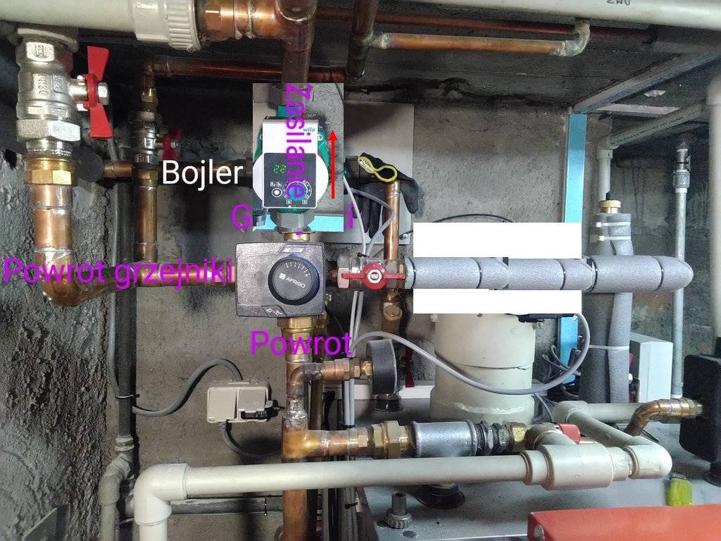

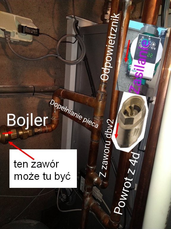

Raczej pytanie czy kopczyk się nie zapada i wtedy temperatura cofa się do rury i podajnika, co oznacza za małą ilość podawanego paliwa i dlatego kocioł nie uzyskuje temperatury zrób zdjęcie jak się pali kopczyk . Co do przeróbki -obniżenia 4D to ja osobiście bym go nie ruszał bo krótki układ kotła jest bardzo łagodny- mało kolan , a przerobił bym pompe jak niżej no i filtr był by prawidłowo i łatwy do czyszczenia -
zdejmij siłownik w sterowniku masz możliwość sterowania ręcznego ( przynajmniej większość ) daj 0% i cyknij fotę , potem daj 100% i fota . i jeszcze jak wygląda palnik może powietrze wieje bokiem bo retorta nie uszczelniona
Problem z niestabilna pracą. Sv200 15kW Malina +skzp02
mironw odpowiedział(a) na DawidC temat w Kotły z podajnikiem
jeśli teraz tego Pan nie chce przerobić to ja bym otwarł 4D na 100% ustawił 60*C na kotle na zasilaniu i włączył CWU na stałe to może trochę by ustabilizowało prace , ale przynajmniej ja bym przerobił teraz tą pompe na CO bo to koszty paru kształtek a pompa już jest oczywiście zawór zwrotny za pompą CO i odcinający przed A co do podłogówki to tak powinno to być podłączone a by nie przegrzewać podłogi -

to zależy też od zapotrzebowania domu na ciepło , ocieplenie , jaką musi trzymać Pan temperature na CO ? bez pompy kotłowej będzie trudno utrzymać temp. powrotu , no chyba że pompa CWU będzie chodziła cały czas tak jak mówiłem nawet w miejscu napisu - powrót z 4D , tylko jeszcze ZZ za pompą -
a jak się otworzy n a100% to cały zład zimnej gdzie pójdzie ? na powrót kotła no i na nowo rozgrzewać chatę - to marnowanie paliwa , a oszczędzamy 4W na pompie kotłowej ?
